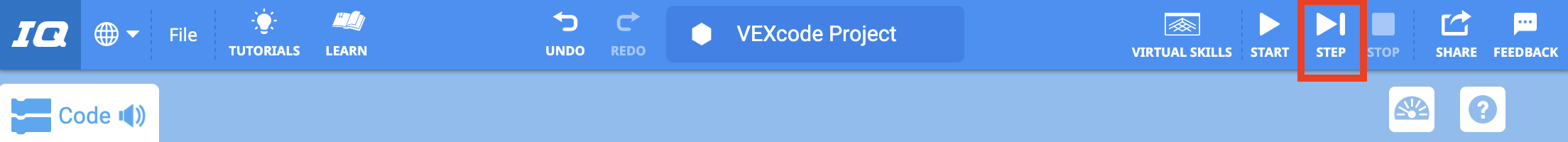

So verwenden Sie die Project Stepping-Funktion
Wählen Sie die Schrittschaltfläche oben rechts in der VEXcode IQ-Symbolleiste aus.
