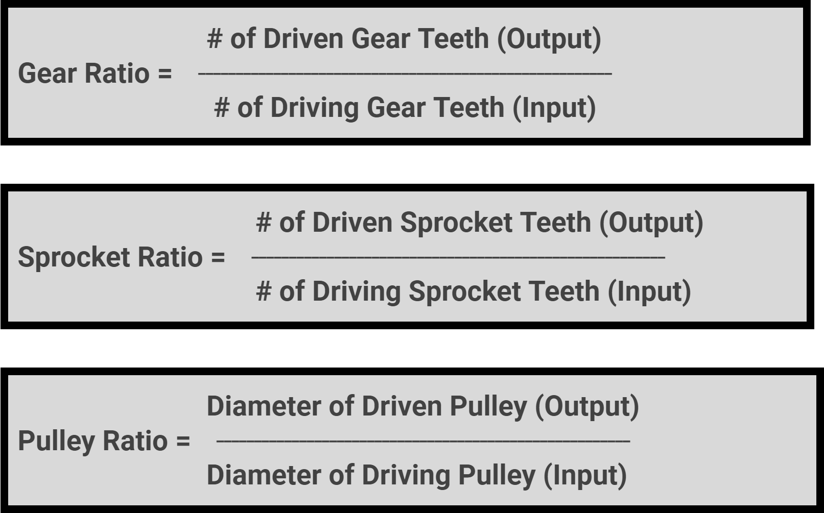

Drei Gleichungen zur Ermittlung von Übersetzungsverhältnissen für Zahnräder, Kettenräder und Riemenscheiben, die in den Eingangs- und Ausgangsgrößen definiert sind. Der Eingang wird als Treiberseite und der Ausgang als Abtriebsseite bezeichnet. Die erste Gleichung lautet: Das Übersetzungsverhältnis entspricht der Anzahl der Zähne des angetriebenen Zahnrads geteilt durch die Anzahl der Zähne des treibenden Zahnrads. Die zweite Gleichung lautet: Das Kettenradverhältnis entspricht der Anzahl der Zähne des angetriebenen Kettenrads geteilt durch die Anzahl der Zähne des treibenden Kettenrads. Die dritte Gleichung lautet: Das Übersetzungsverhältnis der Riemenscheibe entspricht dem Durchmesser der angetriebenen Riemenscheibe geteilt durch den Durchmesser der treibenden Riemenscheibe.
Die Höhe dieser Beziehungen kann durch ein Output-Input-Verhältnis berechnet werden. Das ist:
  • Die Anzahl der Zähne des Abtriebsrads / die Anzahl der Zähne des Eingangsrads ergibt das Drehmomentübersetzungsverhältnis.
  • Die Anzahl der Abtriebskettenradzähne / die Anzahl der Eingangskettenradzähne ergibt das Drehmoment-Ritzelverhältnis.
  • Der Durchmesser der Abtriebsscheibe / der Durchmesser der Eingangsscheibe ergibt das Drehmoment-Riemenscheibenverhältnis.

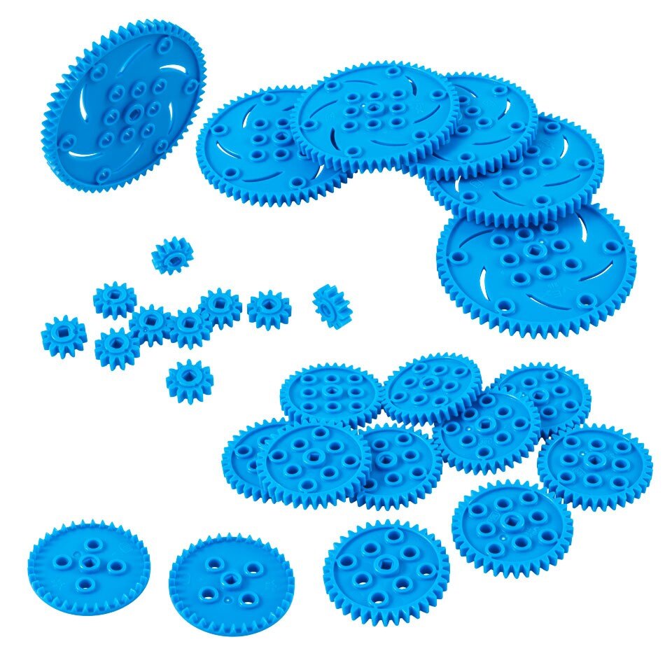

VEX-Kunststoffübersetzungsverhältnisse (60 Zähne, 36 Zähne, 12 Zähne)
Abtriebszahnrad Eingangszahnrad Übersetzungsverhältnis Ausgang für 100 U/min Motoreingang Ausgang für 0,4 Nm Motoreingang
60 Zähne 12 Zähne 5:1 20 U/min 2,0 Nm
36 Zähne 12 Zähne 3:1 33 U/min 1,2 Nm
60 Zähne 36 Zähne 5:3 60 U/min 0,67 Nm
36 Zähne 60 Zähne 3:5 167 U/min 0,24 Nm
12 Zähne 36 Zähne 1:3 300 U/min 0,13 Nm
12 Zähne 60 Zähne 1:5 500 U/min 0,08 Nm
(24er und 48er Zahnräder sind im Nachrüstpaketerhältlich)

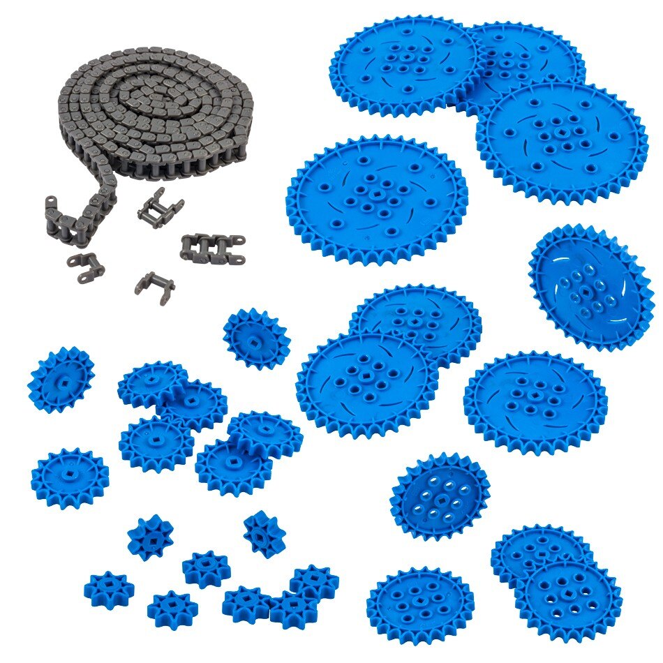

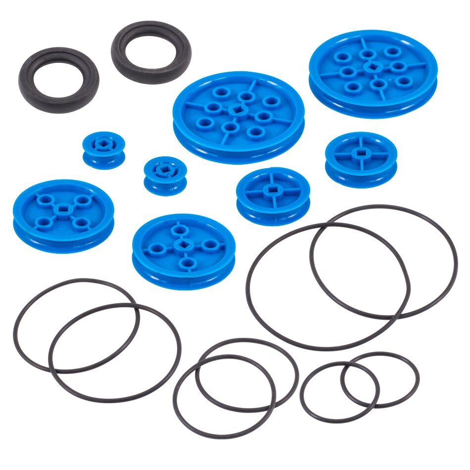

VEX-Kunststoffkettenräder verfügen über fünf verschiedene Kettenradgrößen (8-Zahn-Kettenrad, 16-Zahn-Kettenrad, 24-Zahn-Kettenrad, 32-Zahn-Kettenrad, 40-Zahn-Kettenrad), die kombiniert werden können. Die VEX-Kunststoffrollen sind in vier Größen erhältlich (10 mm, 20 mm, 30 mm, 40 mm).

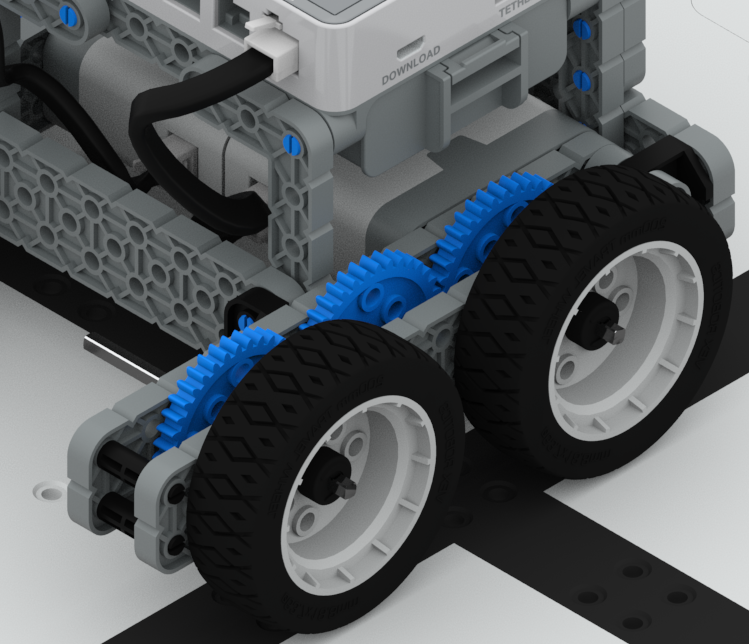

  • Ein Antriebsstrang kann beide Räder auf einer Seite antreiben, indem er ein Rad direkt mit einem Smart Motor antreibt und das andere Rad antreibt, indem er sie über 1:1-Kettenräder und -Kette miteinander verbindet.
  • Ein Antriebsstrang kann drei Gänge (oder jede andere ungerade Zahl) in Reihe haben und über ein Rad am ersten Gang und ein Rad am letzten Gang verfügen. Wenn alle Zahnräder gleich groß sind, kann der Motor jedes der Zahnräder antreiben.
Bitte beachten Sie, dass bei der Verwendung von Zahnrädern innerhalb eines Antriebsstrangs eine ungerade Anzahl an Zahnrädern zwischen den Rädern wichtig ist. Denn wenn ein Zahnrad ein anderes antreibt, drehen sie sich in entgegengesetzte Richtungen. Bei einer geraden Anzahl von Zahnrädern zwischen den Rädern drehen sich die beiden Räder gegeneinander, wie in dieser Animation gezeigt.

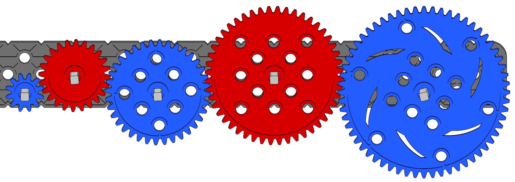

Schema einer Reihe von miteinander verbundenen Zahnrädern, wobei jeweils ein Zahnrad jeder Größe nacheinander verwendet wird. Die Zähnezahl des Zahnrads beträgt 12, 24, 36, 48 und dann 60.
Mischen von „Primär“-Zahnrädern mit 12/36/60 Zähnen und „Sekundär“-Zahnrädern mit 24/48 Zähnen
Gänge: Gänge gehören zu den zuverlässigsten der drei Komponenten. Wenn sich das Eingangszahnrad dreht, dreht sich auch das Ausgangszahnrad, es sei denn, der Abstand zwischen den Lagern der Zahnradwellen ist zu groß. Dadurch könnten sich die Wellen so weit verbiegen, dass sich die Zähne der beiden Zahnräder voneinander trennen. Es gibt einige potenzielle Nachteile:
  • Zahnräder müssen in festen Abständen zueinander angeordnet sein, sodass die Zähne des einen Zahnrads mit den Zähnen des nächsten kämmen.
  • Zahnräder müssen in einer geraden Linie zueinander ausgerichtet sein. (Bemerkte Ausnahme: „Primäre“ Zahnräder mit 12/36/50 Zähnen mit den „Sekundären“ Zahnrädern mit 24/48 zu mischen. Die sekundären Zahnräder müssen entweder um eine halbe Teilung versetzt sein oder das zusätzliche mittlere Loch in 1x-Trägern mit gleichmäßiger Länge verwenden.
  • Wie bereits erwähnt, drehen sich bei einer ungeraden Anzahl von Zahnrädern in einer Reihe die Eingangs- und Ausgangsräder in die gleiche Richtung, bei einer geraden Anzahl drehen sich die Eingangs- und Ausgangsräder in entgegengesetzte Richtungen.
Besonderer Hinweis: Bei der Verwendung eines Übersetzungsverhältnisses müssen nur die Eingangszahnradgröße und die letzte Ausgangszahnradgröße berücksichtigt werden. Alle Zahnräder zwischen diesen beiden Zahnrädern übertragen nur die Bewegung und ihre Größe hat keinen Einfluss auf das Übersetzungsverhältnis.

Rollen: Rollen sind für leichte Lasten gedacht. Sie sind durch die Abstände begrenzt, die durch die Länge der verfügbaren Gummibänder (30 mm) voneinander entfernt werden können. 40mm. 50mm. 60mm). Die Gummiriemen für das Riemenscheibensystem sind glatt. Die Riemen rutschen durch, wenn die Last, die das System zu bewegen versucht, zu groß ist. Ähnlich wie bei Kettenrädern drehen sich die Antriebsscheibe und die Abtriebsscheibe normalerweise in die gleiche Richtung. Wie in dieser Animation gezeigt, drehen sich die Riemenscheiben in entgegengesetzte Richtungen, wenn sie in X-Form gekreuzt sind. (Hinweis: Gummiriemen können gekreuzt werden, um die Richtung der Abtriebsriemenscheibe umzukehren.)
