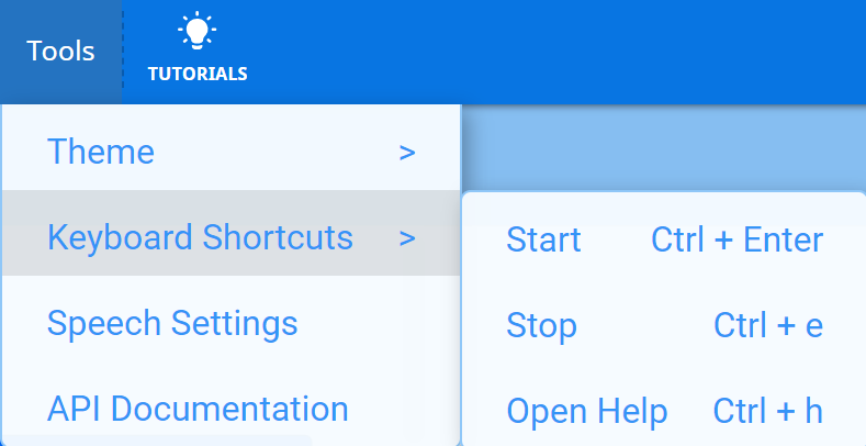

Starten und Stoppen des Projekts
Ein Screenshot der VEXcode-Schnittstelle, der das Menü „Tools“ zeigt. Die Option „Tastaturkürzel“ ist hervorgehoben und das Untermenü zeigt Tastaturkürzel zum Starten, Stoppen und Öffnen der Hilfe innerhalb eines Projekts an.
Wenn Sie mit der Codierung Ihres Projekts fertig sind, können Sie das Projekt mithilfe von Tastaturkürzeln aktivieren:
  • Strg + Eingabetaste startet das Projekt.
  • Strg + E stoppt ein laufendes Projekt.
  • Strg + h öffnet die Hilfedokumentation für Blöcke.
