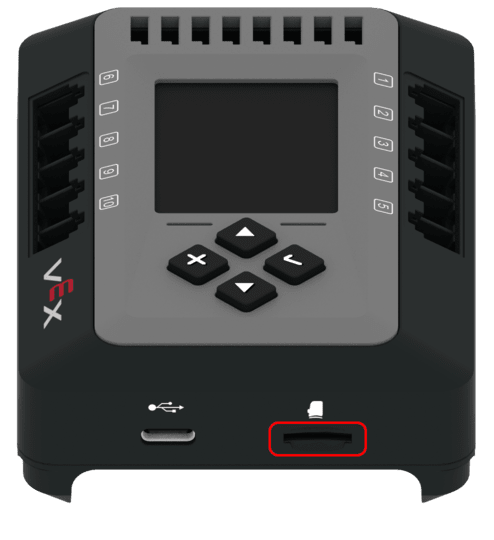

Anbringen der SD-Karte am VEX Brain
Bevor Sie die Daten in eine Datei auf einer SD-Karte schreiben, stecken Sie zunächst die SD-Karte in den SD-Kartensteckplatz des VEX Brain.
Das IQ Brain (2. Generation) wird mit hervorgehobenem SD-Kartensteckplatz gezeigt. Der SD-Kartensteckplatz befindet sich an der Seite des Brain, rechts neben dem USB-C-Anschluss.
Hinweis: Formatieren Sie die SD-Karte zum Schreiben von Daten auf FAT32. Wir empfehlen die Verwendung von SD-Karten mit einer Größe von 32 GB oder weniger.
Um sicherzustellen, dass das Schreiben von Daten in eine Datei auf der SD-Karte unter geeigneten Bedingungen durchgeführt werden kann, müssen wir Code hinzufügen, um zu überprüfen, ob die SD-Karte ordnungsgemäß in das VEX IQ Brain (2.) eingelegt ist.
