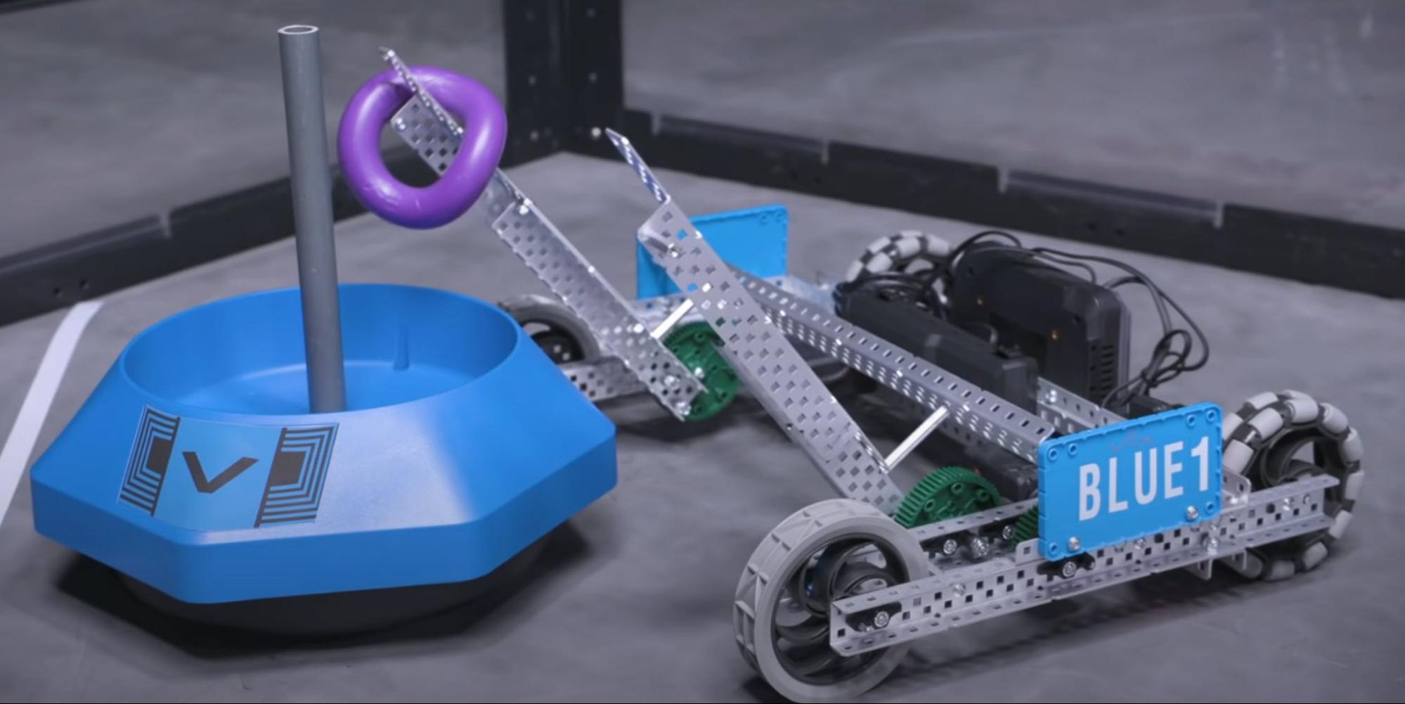

Moby Hero Bot skóruje Preload Ring na mobilní brance na herním hřišti.
Bodování předběžného načtení prstenů do mobilního cíle.
Každá strana Moby's Forks pojme až dva kroužky, což ponechává dostatek kapacity pro manipulaci se všemi třemi kroužky s předpětím.
Moby Hero Bot je zobrazen na herním poli, jak jede s vidlemi, aby sbíral prsteny.
Seberte prsteny z pole a skórujte v mobilních cílech.
Prsteny lze sbírat z podlahy pole pomocí Moby's Forks.

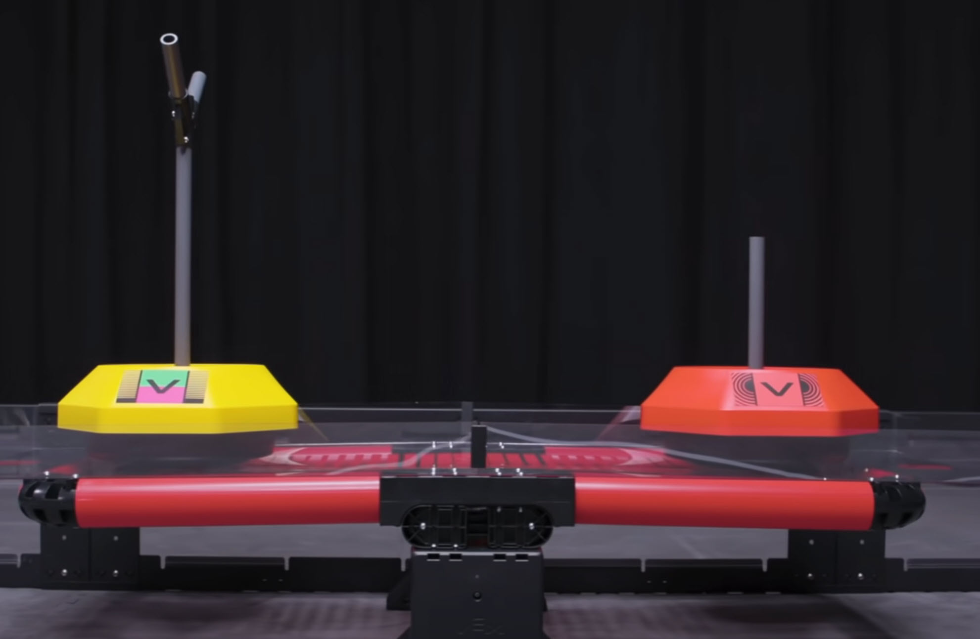

Moby Hero Bot je zobrazen, jak zvedá mobilní cíl svými vidlemi.
Zvedněte mobilní cíle a přesuňte je do domovské zóny Aliance.
Vidlice lze spustit dolů a zasunout se pod okraje mobilního cíle. Vidlice pak mohou zvednout a zvednout mobilní cíl, který bude přenesen do domovské zóny Aliance.

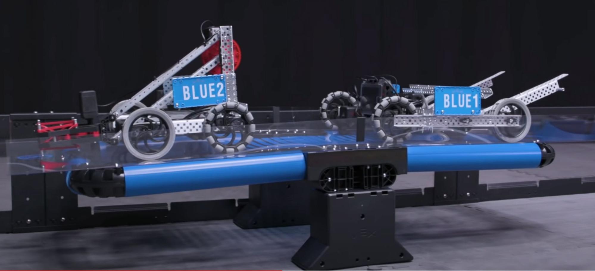

Dva roboti z modrého týmu jsou zobrazeni na modré alianční plošině.
Zvedněte svého robota na alianční platformě jízdou po plošině, dokud nebude vyvážená.
Moby's Forks lze použít ke snížení alianční platformy, když je vyvážená. To umožní Mobymu vyjet na plošinu.

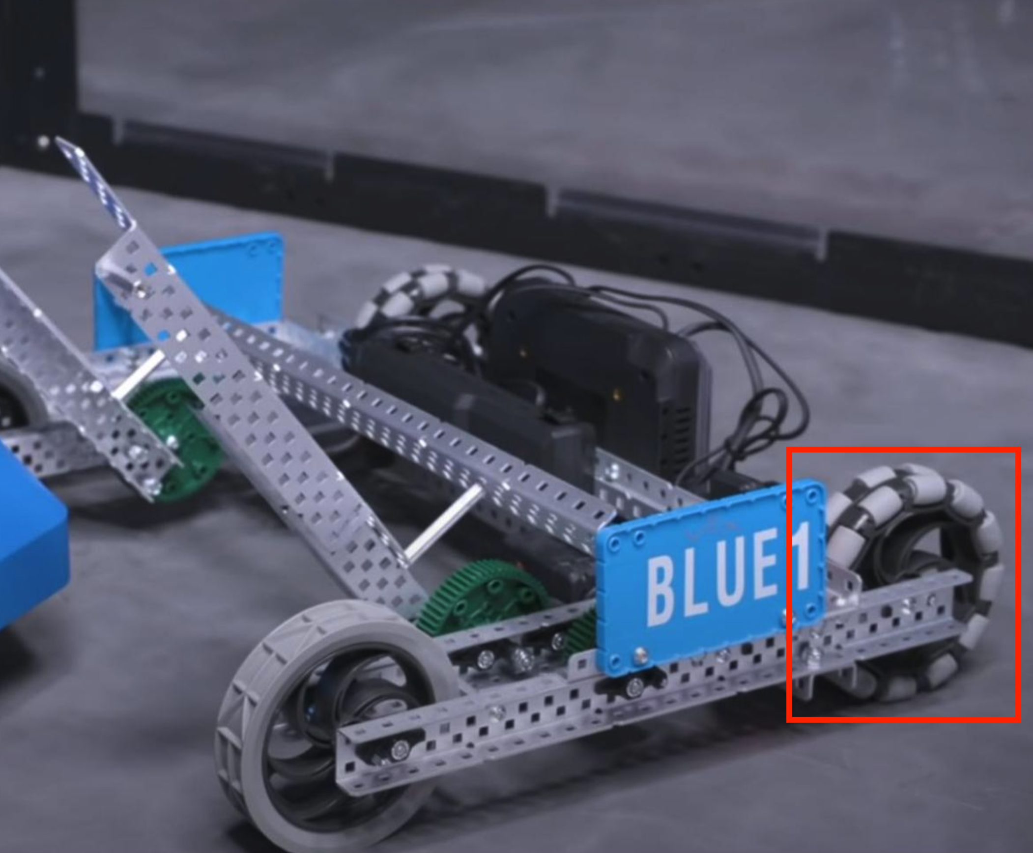

Pohled na model Moby na herním hřišti se zvýrazněnými dvěma všesměrovými hnacími koly.
Hnací kola jsou všesměrová kola.
Omni Directional Wheels mají po obvodu kola válečky, které umožňují otáčení kola ve dvou směrech - dopředu/dozadu a do stran.
Všestranná směrová kola umožní snadné otáčení robota. Moby se otáčí uprostřed Forks, aby se snáze dostal do fronty k Mobile Goals, jak je znázorněno v této animaci.

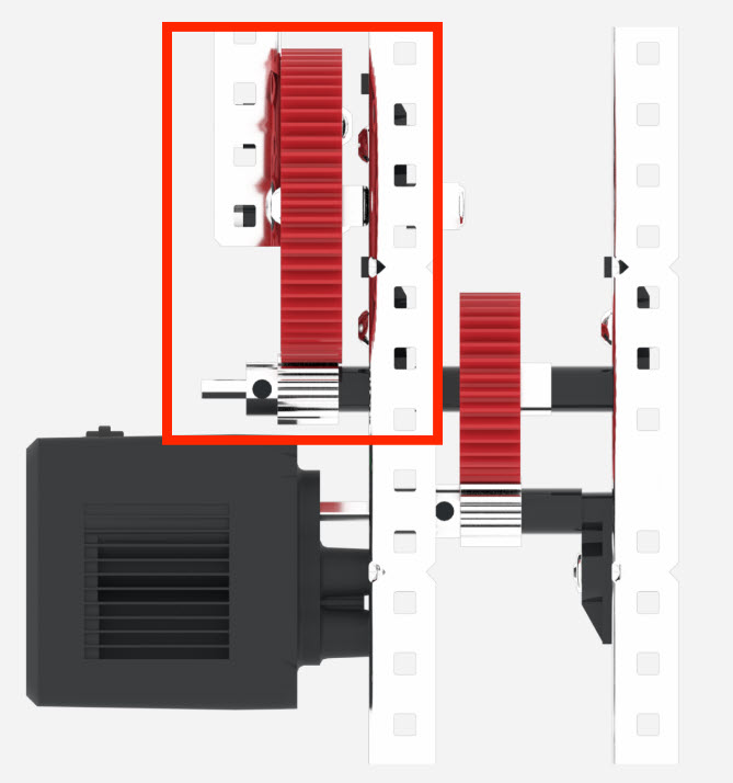

Detailní záběr na složenou převodovou rychlost u modelu Moby. První převodový poměr je zvýrazněn a ukazuje motor pohánějící 12zubové kolo, které pohání 36zubové kolo.
První hřídel má hnací kolo s 12 zuby, které je poháněno motorem.
Druhý hřídel má 36 zubů poháněné ozubené kolo.
Toto 12zubé ozubené kolo na 36zubové ozubené kolo poskytuje převodový poměr 3:1.
Druhá hřídel se otáčí 1/3 rychlosti motoru, má však 3x větší točivý moment.

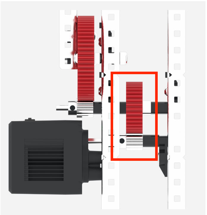

Detailní záběr na složenou převodovou rychlost u modelu Moby. Druhý převodový poměr je zvýrazněn a ukazuje předchozí 36zubové kolo spojené s 12zubovým kolem, které pohání 60zubové kolo.
Druhý hřídel má také 12 zubové kolo, které se stává hnacím kolem.
Třetí hřídel (šroub) má 60 zubů poháněné ozubené kolo připojené přímo k vidlici.
Toto 12zubové ozubené kolo na 60zubové ozubené kolo poskytuje převodový poměr 5:1.
Kombinací dvou převodových poměrů 3:1 a 5:1 vznikne složený převodový poměr 15:1
Moby má dva motory ve skupině motorů a oba mají složený převodový poměr 15:1 mezi motory a vidlicemi. Při téměř 15násobku točivého momentu dvou motorů to poskytuje dostatek točivého momentu pro dosažení jakéhokoli z mobilních cílů na hřišti.

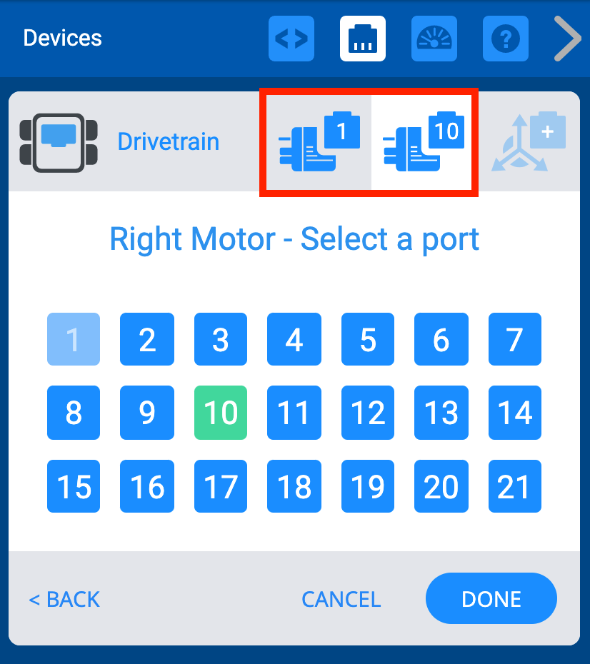

Konfigurace Mobyho hnacího ústrojí
Nabídka konfigurace hnacího ústrojí zařízení VEXcode V5 se zvýrazněnými možnostmi Smart Port, které lze změnit tak, aby odpovídaly motorům hnacího ústrojí robota Moby. Levý motor by měl být na portu 1 a pravý motor na portu 10.
Postupujte podle kroků v tomto článku z knihovny VEXpro obecné informace o konfiguraci 2motorového hnacího ústrojí.
Chcete-li nakonfigurovat specifické 2motorové hnací ústrojí Moby, vyberte port 1 pro levý motor a port 10 pro pravý motor.

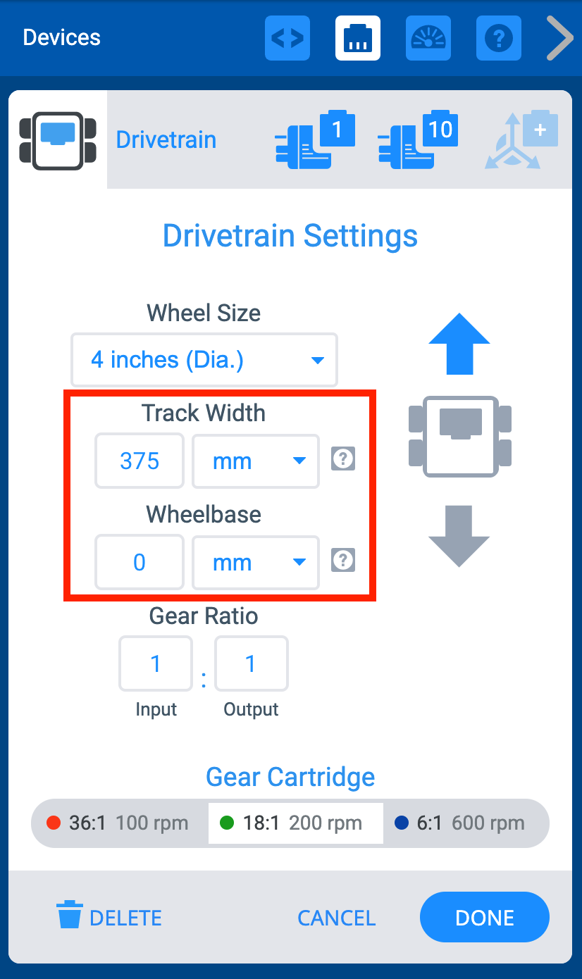

Nabídka konfigurace hnacího ústrojí zařízení VEXcode V5 se zvýrazněnou možností Šířka rozchodu a změněnou na 375 mm, aby odpovídala šířce rozchodu robota Fling.
Chcete-li zajistit, aby byla nastavení upravena pro fyzické rozměry Moby:
  • změnit šířku rozchodu z 295 mm na 375 mm.
  • změnit rozvor ze 40 mm na 0 mm.
Poznámka: Pohon na 2 kola má pouze jeden hnací hřídel na každé straně robota, takže bude mít rozvor 0 milimetrů.
Další informace o rozchodu kol a rozvoru náprav naleznete v tomto článku z knihovny VEX.

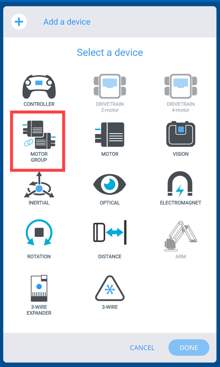

Aby bylo možné ovládat oba motory společně, musí být motory vidlice umístěny do skupiny motorů.
Další informace o sestavování pomocí Motor Groups v tomto článku z knihovny VEX.
Nabídka Zařízení VEXcode V5 po výběru tlačítka Přidat zařízení. Možnost Skupina motorů je zvýrazněna.
Postupujte kroků v tomto článku z knihovny VEXpro obecné informace o konfiguraci skupiny motorů.
Chcete-li nakonfigurovat skupinu motorů pro Moby's Forks, vyberte port 2 pro motor A a port 9 pro motor B.

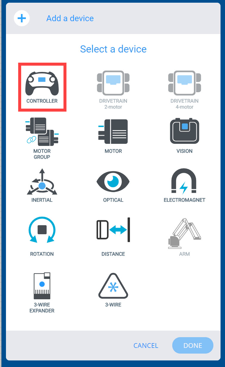

Konfigurace ovladače Moby's
Nabídka Zařízení VEXcode V5 po výběru tlačítka Přidat zařízení. Možnost Ovladač je zvýrazněna.
Ovladač V5 lze nakonfigurovat tak, aby řídil Moby a také řídil vidlice.
Postupujte podle kroků v tomto článku z knihovny VEXpro obecné informace o konfiguraci řadiče.

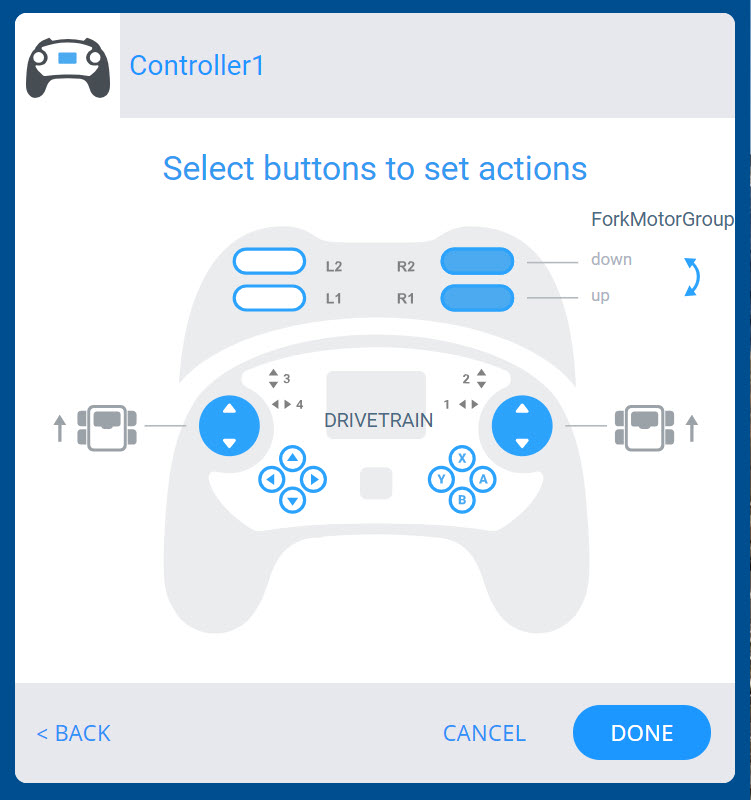

Nabídka zařízení VEXcode V5 s otevřenými možnostmi ovladače, kde lze změnit ovládací prvky. Joysticky jsou nastaveny na konfiguraci pohonu nádrže a tlačítka na pravém rameni jsou nastavena na ovládání skupiny motorů vidlice.
K ovládání Moby's Forks lze použít kteroukoli ze skupin tlačítek na ovladači.
Poznámka: Moby's Forks musí být nakonfigurován před konfigurací ovladače.

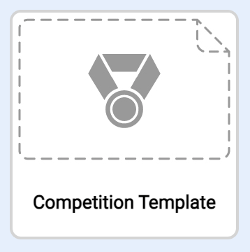

Šablona soutěže V5
Náhledový obrázek pro projekt šablony soutěže VEXcode V5.
Pamatujte, že pokud plánujete vzít Mobyho na soutěž, bude používat systém kontroly v terénu.
Budete muset vytvořit svůj projekt pomocí vzorového projektu soutěžní šablony.
Další informace o použití vzorových projektů naleznete v těchto článcích z knihovny VEX:

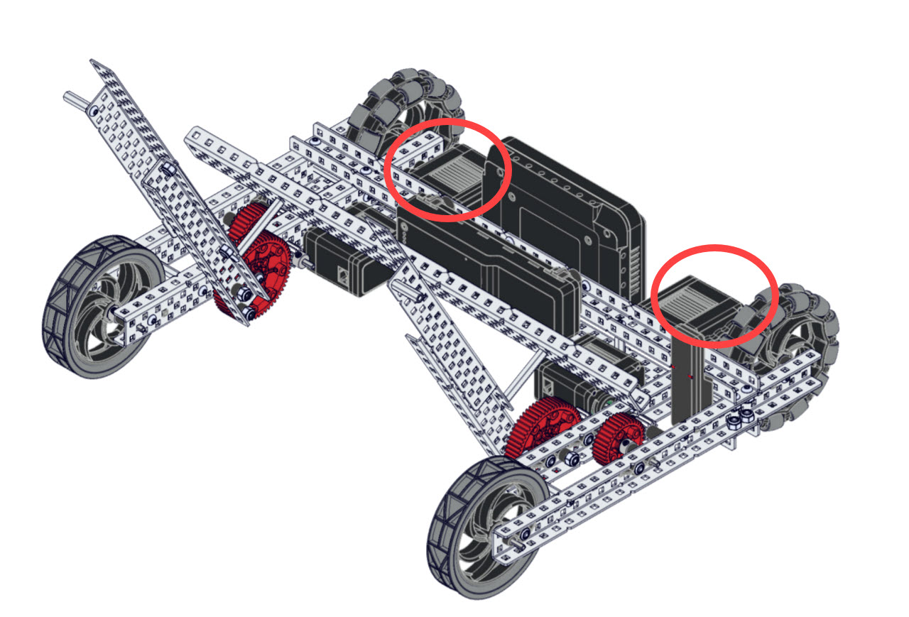

Úhlový pohled na sestavu Moby zdůrazňuje její senzory a ukazuje, že je zde prostor pro další.
Šasi Moby bylo navrženo tak, aby bylo možné snadno přidat jakýkoli ze senzorů V5. Pravidla herního robota Tipping Point povolují až 8 motorů a také pneumatiky. To umožňuje spoustu přizpůsobení vašemu Moby Hero Botovi.
