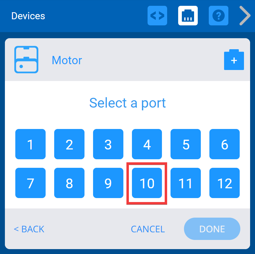

VEXcode IQ vyberte nabídku Port, kde lze vybrat konkrétní port pro Smart Motor. Číslo portu 10 je zvýrazněno.
Vyberte požadované číslo portu pro váš motor. V tomto příkladu vyberte port 10 pro váš motor paže.

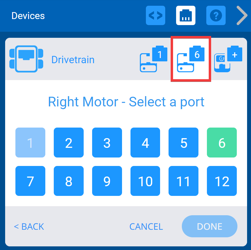

Nabídka zařízení VEXcode IQ po výběru možnosti motoru Pohon 2 k přidání. V nabídce se zobrazují možnosti portu pro levý motor a byl vybrán port číslo 1.Dále se v nabídce zobrazí možnosti portu pro pravý motor a byl vybrán port číslo 6.
Vyberte požadovaná čísla portů pro váš levý a pravý motor. V tomto příkladu vybereme port 1 pro levý motor a port 6 pro pravý motor. Porty, které jsou již nakonfigurovány pro jiná zařízení, nebudou dostupné. Port 2 je zobrazen šedě jako příklad portu, který není dostupný.

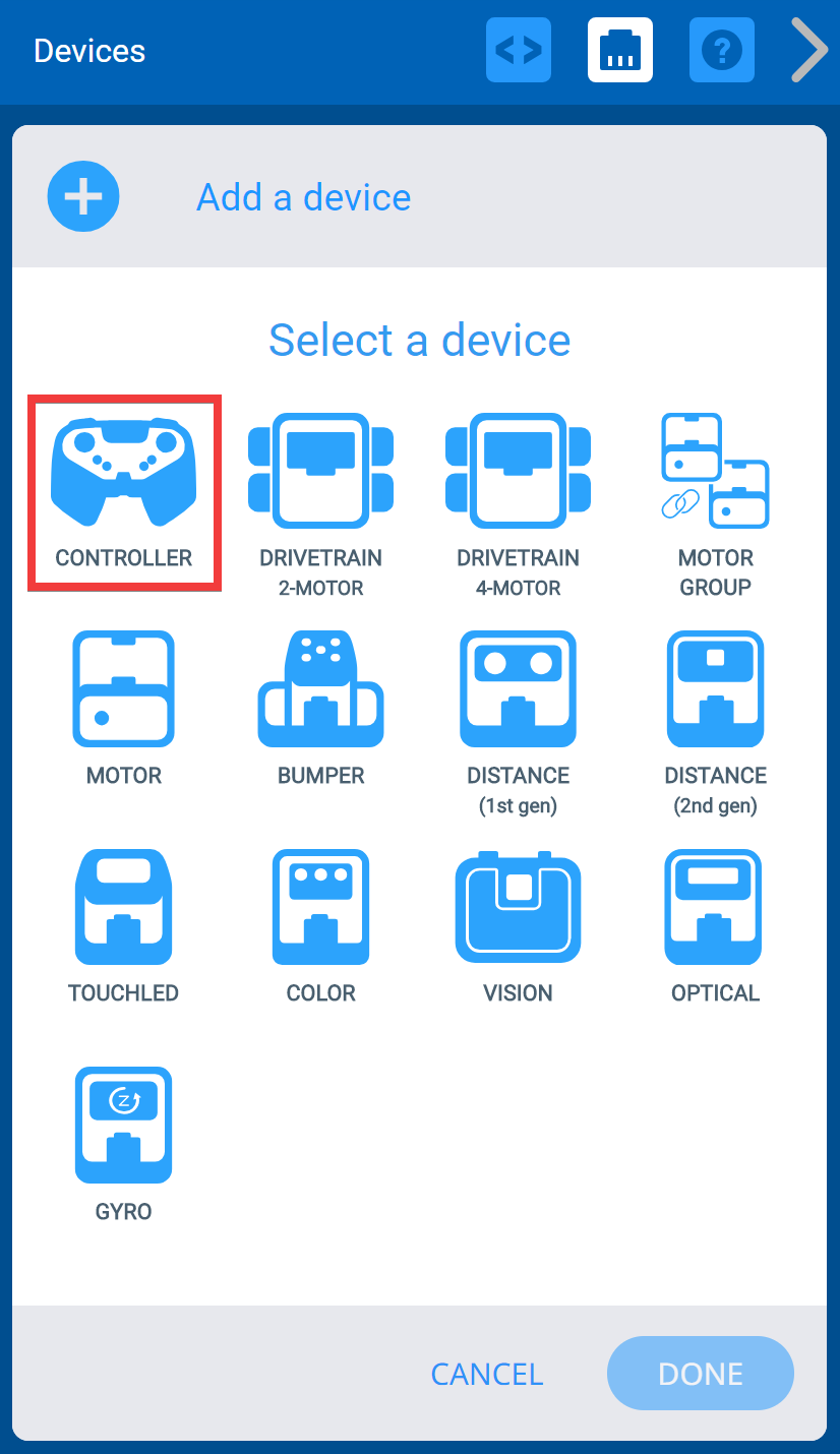

Po konfiguraci jednotlivých motorů a hnacího ústrojí lze nyní do konfigurace přidat ovladač.
Přidání ovladače
Panel nástrojů VEXcode IQ se zvýrazněnou ikonou zařízení mezi ikonami prohlížeče kódu a nápovědy.
Chcete-li konfigurovat ovladač, vyberte tlačítko Zařízení a otevřete okno Zařízení, pokud ještě není otevřeno.
Nabídka Zařízení VEXcode IQ s vybraným tlačítkem Přidat zařízení.
Vyberte „Přidat zařízení“.
Nabídka Zařízení VEXcode IQ po výběru tlačítka Přidat zařízení. Možnost Ovladač je zvýrazněna.
Vyberte "Ovladač".
Nyní, když byl ovladač přidán do konfigurace robota, lze motory Arm a Claw nyní přiřadit k tlačítkům ovladače a hnací ústrojí lze přiřadit k joystickům ovladače.

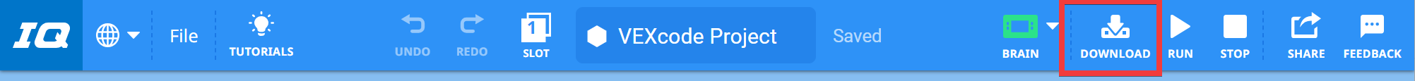

Stáhněte a spusťte projekt
Panel nástrojů VEXcode IQ se zvýrazněnou ikonou Stažení mezi ikonami Brain a Run.
Vyberte Stáhnout pro stažení projektu do vybraného slotu Brain.
Poznámka: Ikony Stáhnout, Spustit a Zastavit na chvíli zešediví, dokud nebude stahování dokončeno.
Panel nástrojů VEXcode IQ se zvýrazněnou ikonou Spustit mezi ikonami Stažení a Zastavit.
Výběrem Spustit spustíte projekt, zatímco je váš robot stále připojen k vašemu počítači.
