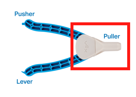

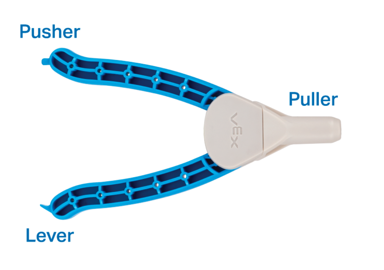

Nástroj VEX Pin Tool
Schéma nástroje VEX Pin Tool, kde je hrot uprostřed označen jako stahovák, konec jedné rukojeti jako tlačník a druhá rukojeť jako páka.
Schéma nástroje VEX Pin Tool s funkcí stahováku zvýrazněnou červeným rámečkem.
Nástroj VEX Pin Tool má několik funkcí, které lze použít k usnadnění demontáže. Stahovák lze použít pouze umístěním nástroje nad nežádoucí kolík, zmáčknutím rukojetí a vytažením kolíku.
