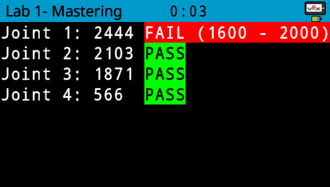

母帶處理過程中每個關節的電位器範圍如下:
  • 聯合 1:1600 - 2000
  • 關節 2:1900 - 2400
  • 關節 3:1700 - 2100
  • 關節 4:200 - 650

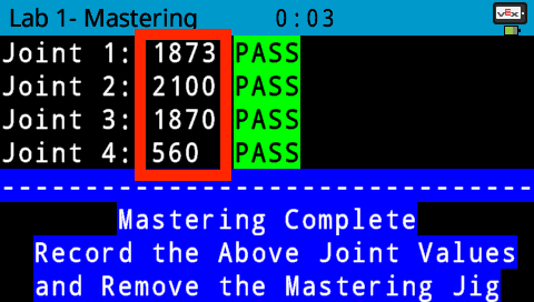

掌握過程確保與工作單元上四個關節中的每一個相關的電位計都在上述預定範圍內。 母帶處理時,使用 VEXcode V5 中的範例項目來報告電位計是否在可接受的範圍內。 如果是這樣,這些值將由使用者記錄並在 VEXcode V5 中編碼工作單元時定義。
此圖說明了 CTE V5 工作單元的設置,顯示了配置過程中涉及的組件和連接。
如果四個關節中的任何一個報告出現故障,移動手臂可能會將電位計中的刮水器臂旋轉到死區區域- 這將導致手臂不知道其當前的物理位置,並可能對工作單元或工作單位造成損壞武裝自己。
在 V5 Workcell 上使用電位計可確保其正確建造和組裝、在其物理限制內安全運行,並且可以以可重複的方式移動,因為它具有定義的固定「起始位置」。
