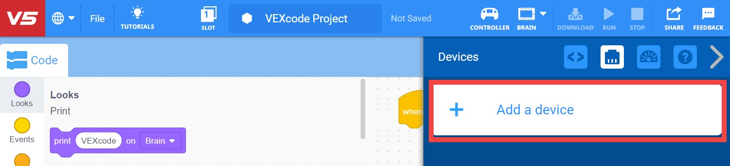

選擇機器人配置按鈕以開啟設備視窗。
VEXcode 介面的螢幕截圖顯示了新增設備的過程,其中包含與 CTE(職業和技術教育)項目相關的各種選項和設定。
選擇“新增設備”。

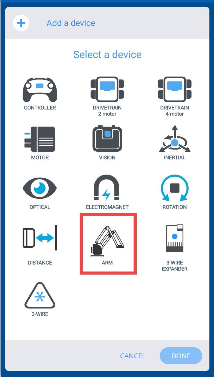

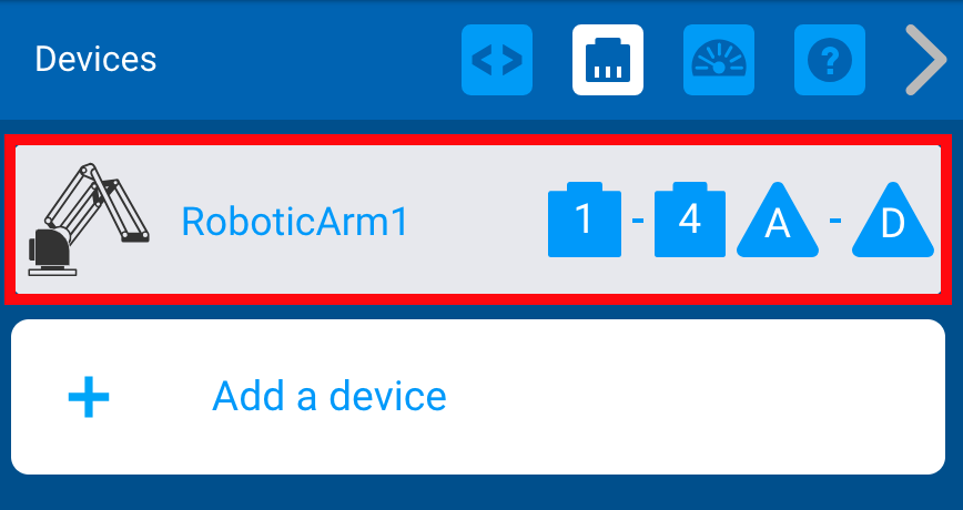

選擇“ARM”。
VEXcode 介面的螢幕截圖,顯示 CTE(職業和技術教育)項目的程式設計區塊和選項,突出顯示可供使用者使用的功能和工具。

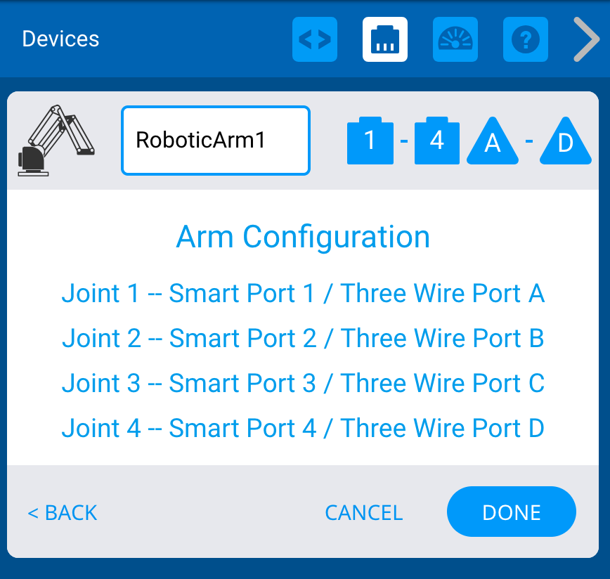

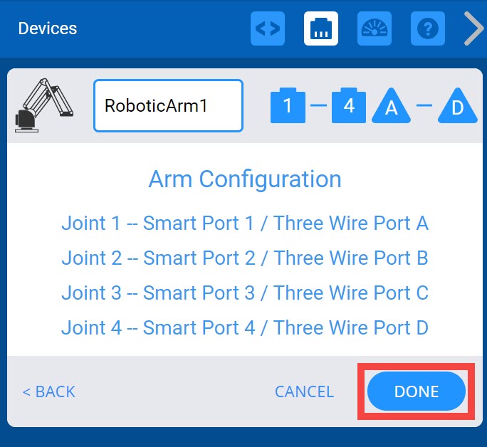

將出現“手臂配置”。 您將能夠選擇“標準配置”或“自訂配置”。
該圖展示了 VEX 機器人的手臂配置,顯示了與 CTE 和 VEXcode 編程相關的各種關節和位置。
如果您選擇“標準配置”,這將是您的手臂配置。
VEXcode 介面的螢幕截圖顯示了 CTE(職業和技術教育)應用程式的程式設計區塊和工具,突出顯示了與編碼和機器人相關的特性和功能。
如果您選擇“自訂配置”,您將能夠為您的 Arm 配置分配連接埠。
VEXcode 介面的螢幕截圖,顯示已完成的程式設計項目,說明了與職業和技術教育相關的功能。
選擇“完成”。
VEXcode 介面的螢幕截圖顯示了 CTE(職業和技術教育)部分中的折疊功能,演示瞭如何有效管理程式碼區塊。

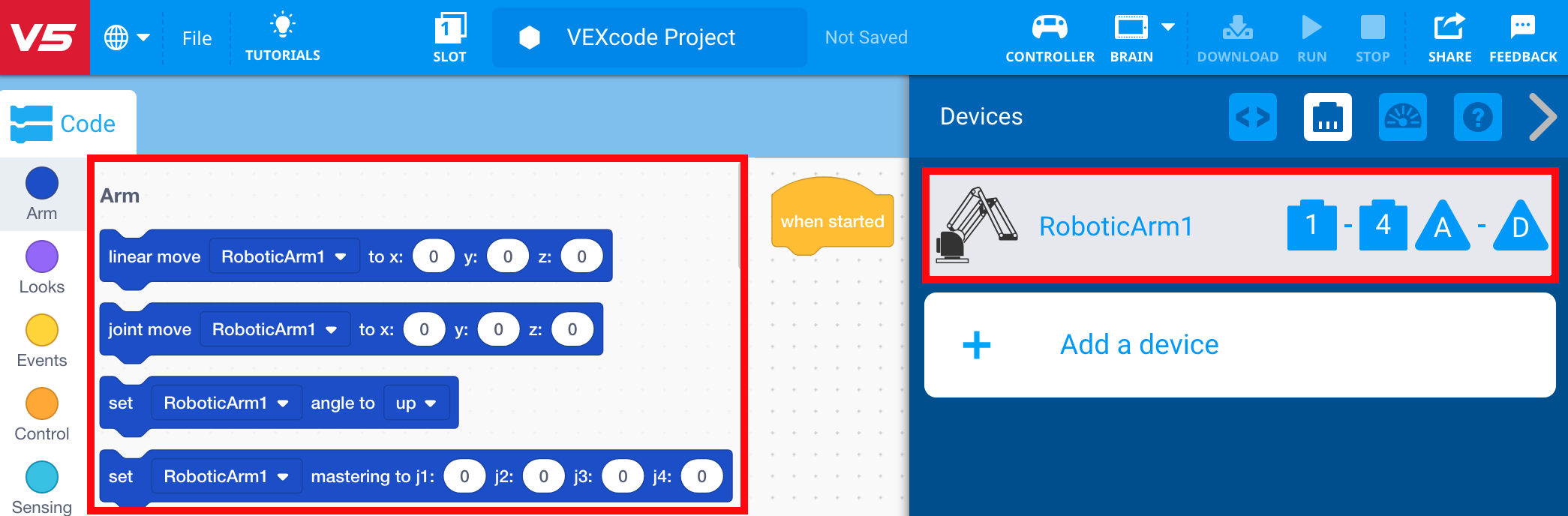

透過選擇箭頭折疊“設備”視窗。
VEXcode 程式設計介面螢幕截圖顯示機器人專案的程式碼區塊,說明可用於職業和技術教育的功能和工具。

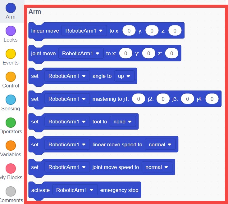

現在您將在工具箱中看到“Arm”類別中的區塊。

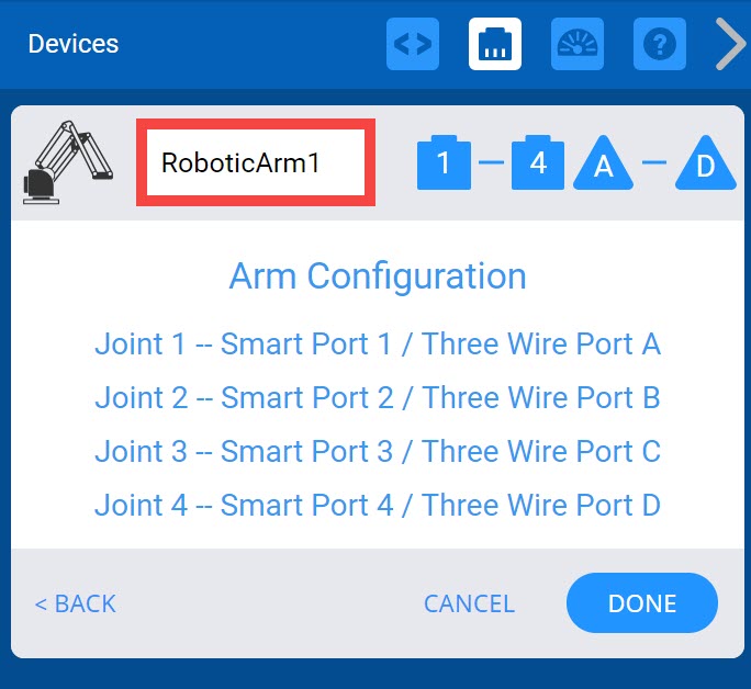

重新命名“ARM”設備
具有多個關節和夾具的機械手臂,在 VEX 機器人教育環境中展示其設計和功能,說明與職業和技術教育以及 VEXcode 程式設計相關的概念。
您可以透過變更「Arm Configuration」畫面頂部文字方塊中的名稱來重新命名裝置。 新名稱必須遵守 命名協議。 如果您選擇了無效的名稱,文字方塊將會反白顯示紅色以進行指示。 設備重新命名後,選擇“完成”將設備變更提交至配置。
VEXcode 介面的螢幕截圖顯示了「更改區塊名稱」功能,說明如何在職業和技術教育背景下修改程式設計區塊的名稱。
如果變更專案中已使用的裝置名稱,則需要使用下拉清單將區塊中的裝置名稱更新為新名稱。
