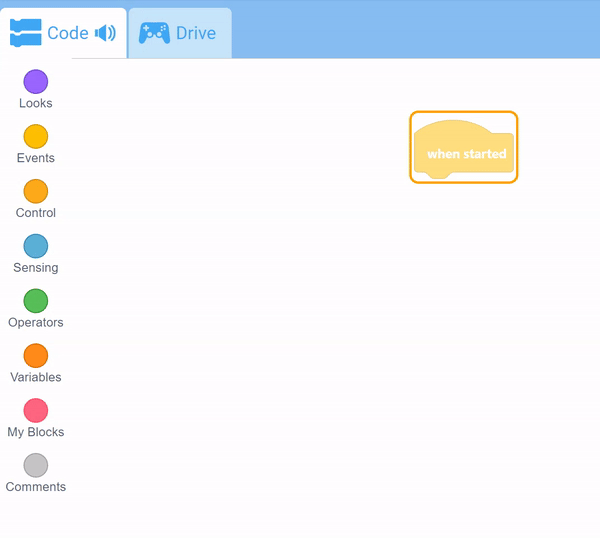

帶有三個帽塊的 VEXcode GO 專案。 頂部是“何時開始”塊,其下方是“何時計時器”塊和“何時我收到”塊。 啟用鍵盤導航後,最頂部的「啟動時」區塊上會出現一個突出顯示框。
若要啟用鍵盤導航,請同時按 Shift + Ctrl + k 鍵。 啟用鍵盤導航後,工作區最高的區塊將會反白顯示。
要停用鍵盤導航,請再按Shift + Ctrl + k。

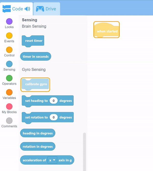

從工具列新增區塊

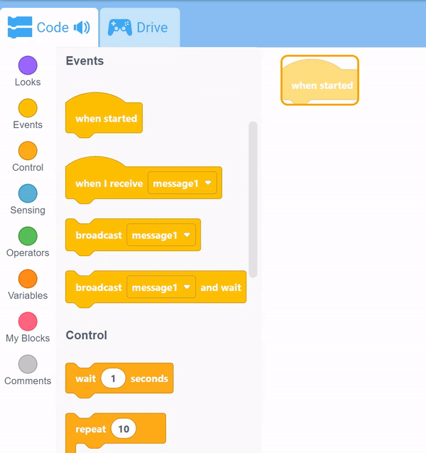

VEXcode GO 介面啟用了鍵盤導航並選擇了最頂層的區塊。 打開工具箱並使用鍵盤滾動瀏覽每個區塊類別。
1. 按鍵盤上的 T ,然後按 S 開啟工具箱。 使用 S 向下捲動並使用 W 向上捲動工具箱中的區塊類別。
VEXcode GO 介面工具箱打開,使用鍵盤滾動瀏覽每個區塊類別。
2. 導覽至包含要新增至工作區的區塊的部分。

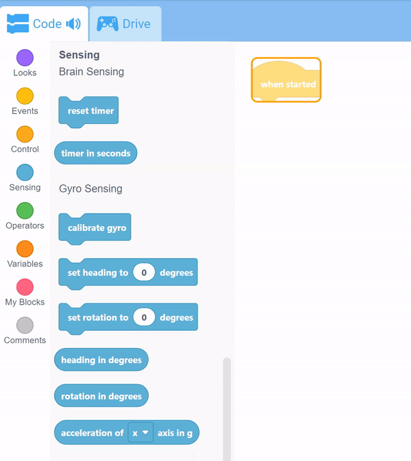

VEXcode GO 介面工具箱打開,使用鍵盤滾動瀏覽感測類別中的各個區塊。
3. 按 D,然後按 S 直至到達所需的塊。
VEXcode GO 介面工具箱打開,工具箱遊標位於感測類別中的校準陀螺儀塊上。 按下 Enter 鍵後,工具箱關閉,並且校準陀螺儀區塊會作為自己的堆疊新增至編碼工作區。
4. 按Enter 將區塊加入到工作區。

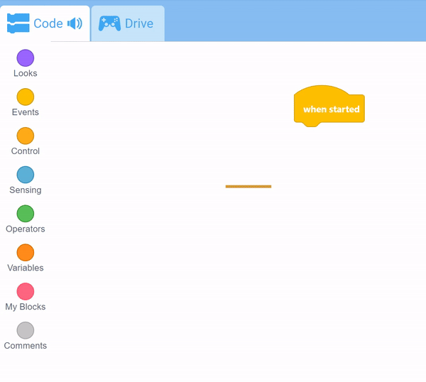

VEXcode GO 介面,工作區中「When Started」區塊被突出顯示。 按下 A 鍵後,反白的方塊會變大,表示已選擇堆疊。
1. 按A 選擇堆疊。
VEXcode GO 介面,其中工作區中有一個選定的堆疊。 再按一次 A 鍵,堆疊上方就會出現一個黃色遊標條。
2. 再次按A 轉到遊標選擇。
VEXcode GO 介面,其中黃色遊標條透過鍵盤在工作區內移動。

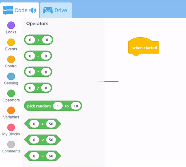

3. 按住Shift 並使用 WASD (W 和S 上下移動, A 和D 左右移動)將遊標移到您想要新區塊的位置被新增。
VEXcode GO 介面,按下 Enter 鍵後,黃色遊標條變成藍色,表示其位置已儲存。
4. 按輸入 儲存遊標目前位置。
VEXcode GO 介面,工具箱開啟並選擇了特定的區塊。 該區塊被加入到與工作區遊標保存的相同位置。
5. 使用上述步驟滾動工具箱並將區塊新增至工作區。

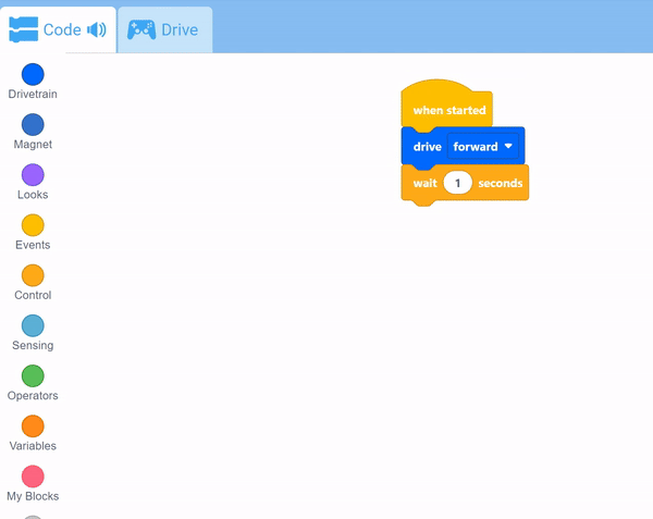

VEXcode GO 介面按下 I 鍵可將選定的區塊附加到選定位置的另一個堆疊。 在此範例中,在「啟動時」區塊下方新增了「驅動」區塊以形成一個堆疊。
5. 按 i 連接模組。
VEXcode GO 與由「啟動時」區塊和「驅動」區塊組成的區塊堆疊進行互動。 遊標欄位於堆疊的底部。 然後打開工具箱以選擇要新增到遊標位置的新區塊。 在此範例中,在驅動塊下方新增了一個等待塊。
您可以選擇一個附加點並直接從工具箱附加一個區塊。 請依照上述步驟標記插入點。 標記後,在工具箱中的任何區塊上按 Enter 會將其附加到該點。
VEXcode GO 與由「啟動時」區塊、「驅動」區塊和「等待」區塊組成的區塊堆疊進行互動。 遊標欄位於堆疊的底部。 打開工具箱並添加了 Drive 航向感測塊,但由於它無法附著在堆疊底部,因此只能單獨放置。
如果所選區塊與標記的附加點不相容,則該附加點將被丟棄。 相反,區塊將被添加到工作區的預設位置。

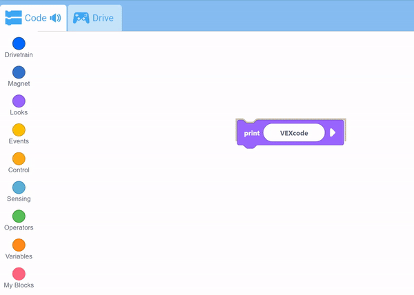

將區塊附加到其他區塊內部
遊標欄選擇列印區塊本身,然後改變以選擇其參數。
1。 按D 進入該區塊的參數,然後使用S或W 瀏覽區塊的參數,直到您要填入該區塊的參數旁邊出現突出顯示的圓圈。
選擇列印區塊參數的遊標停在其文字欄位處,然後按下 Enter 鍵後,遊標變為藍色,表示選擇已儲存。
2. 按輸入 將此參數儲存為連接點。
將列印區塊的文字參數儲存為附加點後,請開啟工具箱並選擇磁碟機標題區塊,然後將其附加到列印區塊中。
3. 使用上述步驟,瀏覽工具列以選擇要插入參數中的區塊。 在區塊上按 輸入 將其插入。
