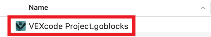

先前儲存的 VEXcode GO 專案可在裝置檔案中看到並突出顯示。
使用設備的介面導航和開啟現有項目。

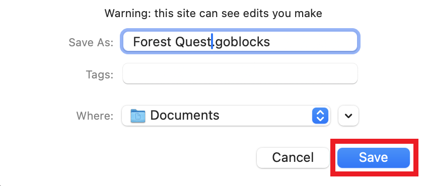

裝置的「另存為」功能表開啟並設定為儲存至「文件」資料夾。
選擇上述方法之一儲存新項目,然後將開啟 另存為 對話方塊視窗。
裝置的另存為選單開啟並設定為儲存到文件資料夾,項目名稱變更為Forest Quest,右下角的儲存按鈕會反白顯示。
選擇儲存項目的位置並輸入其名稱後,選擇Save。
