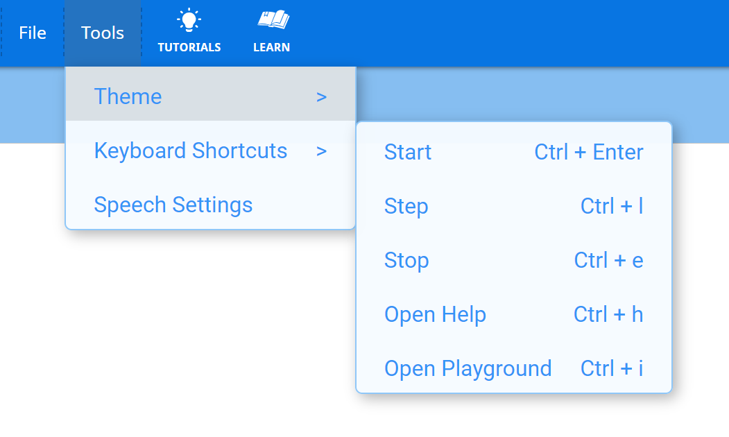

啟動、執行和停止項目
完成項目編碼後,您可以使用鍵盤快捷鍵來啟動項目:
  • Ctrl + Enter 將啟動專案。
  • Ctrl + I (小寫 L)將單步執行該項目。
  • Ctrl + e 將停止正在運作的專案。
  • Ctrl + h 將開啟 Blocks 的說明文件。
  • Ctrl + i 將開啟 Playground。
