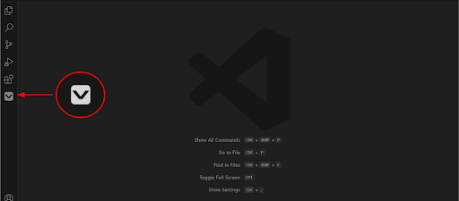

  •  按一下 VS Code 活動列上的 VEX 圖示。

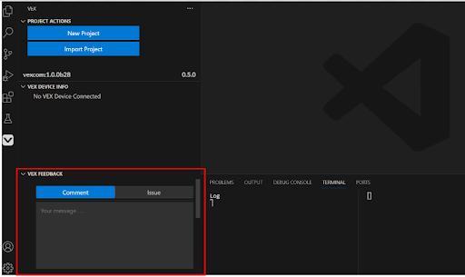

  • VEX 視圖將在側邊欄中開啟。 VEX 回饋 類別位於 VEX 視圖的底部。

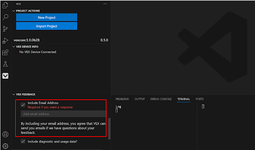

透過 VEX 回饋提交訊息

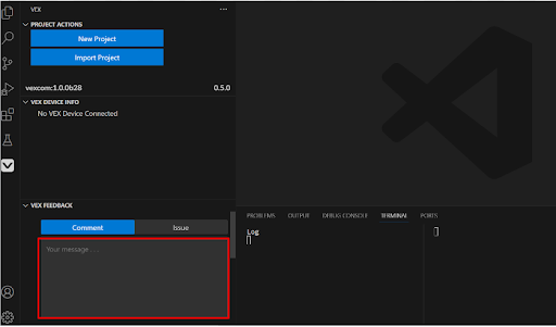

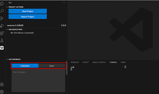

  • 選擇 Comment 按鈕或 Issue 按鈕表示回饋資訊是一般評論或問題報告。
  • 在文字方塊中輸入您想要為 VEX 提供的回饋描述。
  • (可選) 如果您想提供電子郵件地址信息,請選中 包括電子郵件地址 旁邊的複選框,然後在文本框中鍵入您的電子郵件地址。
    注意: 如果您希望 VEX 回复,您需要包含電子郵件地址。
    注意: 包含您的電子郵件地址即表示您同意,如果 VEX 對回饋有疑問,VEX 可以向您發送電子郵件。

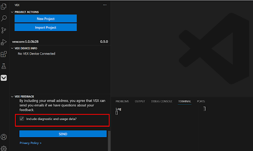

  • (可選) 如果您想向 VEX 提供項目的更多技術信息,請選中 包括診斷和使用數據旁邊的複選框 。
    注意: 如果報告問題,請務必包含診斷資料以協助識別問題。

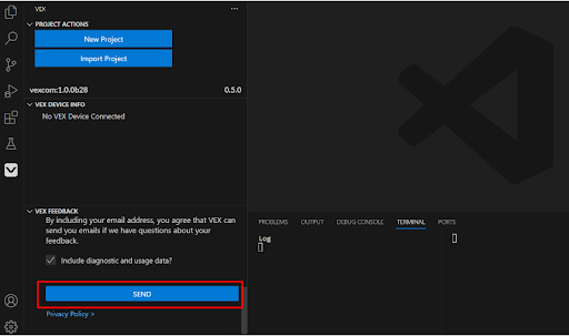

  • 點選 SEND 按鈕提交回饋資訊。
