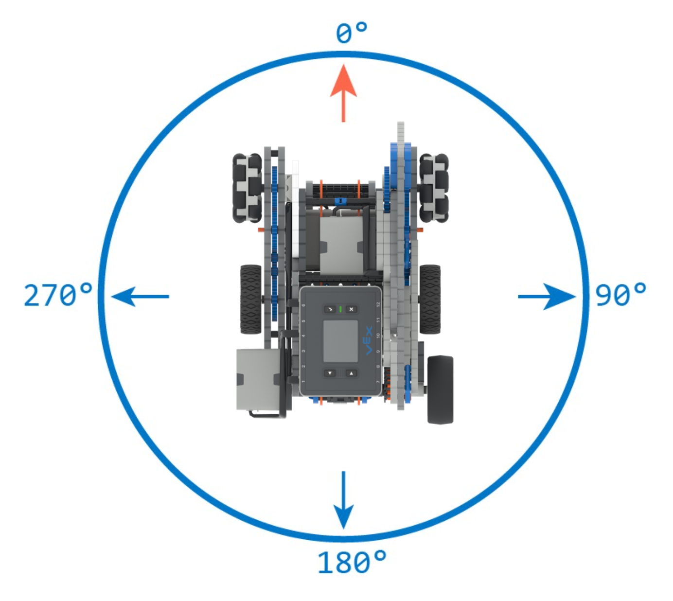

惯性传感器传动系统一起使用。 这使得机器人能够进行准确且精确的转弯。
传动系统航向报告的值范围为 0 到 359.9 度,顺时针方向为正。

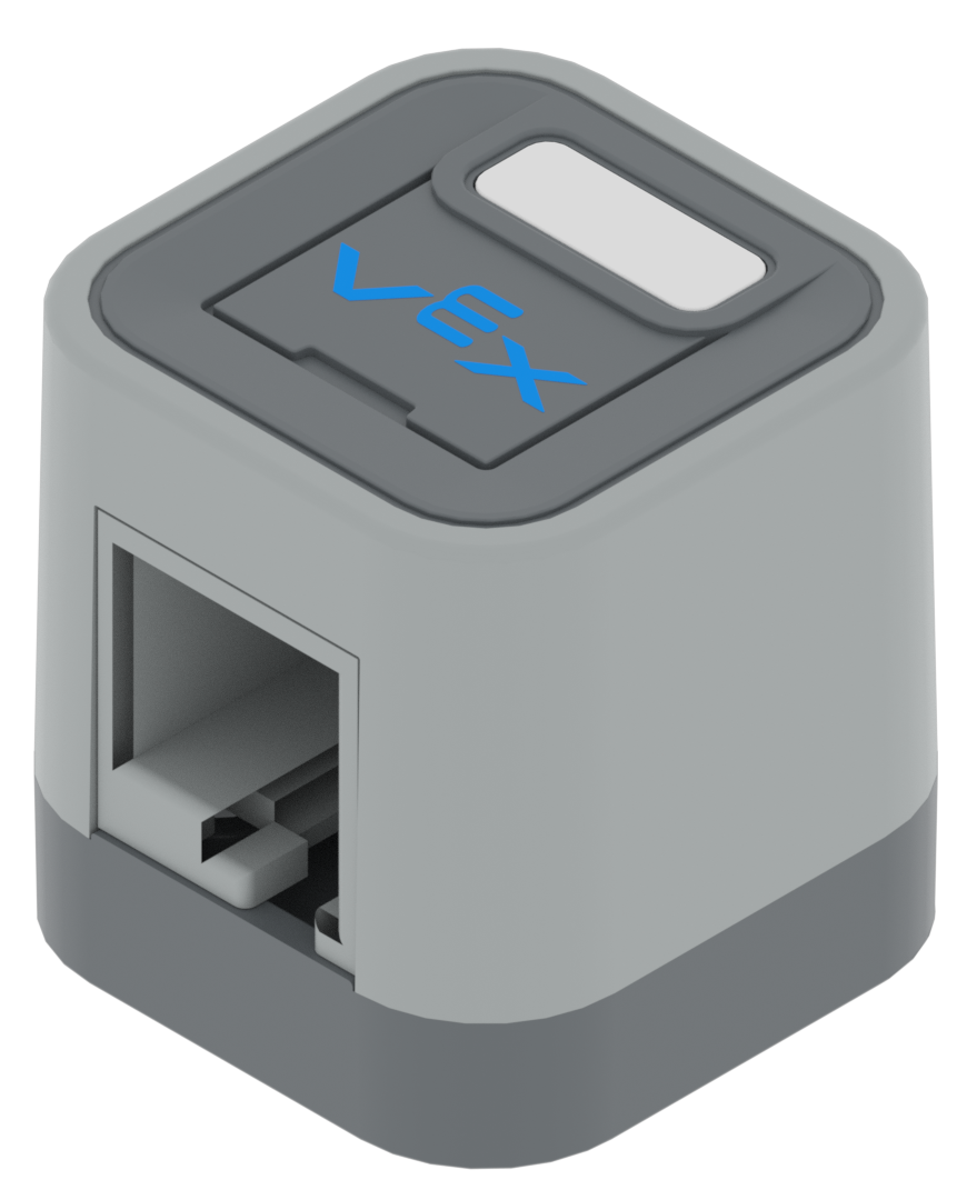

距离传感器 报告物体是否靠近传感器,以及传感器正面到物体的大致距离(以毫米或英寸为单位)。
前面 Snapshot 上的距离传感器可用于检测机器人当前距离围栏有多远。

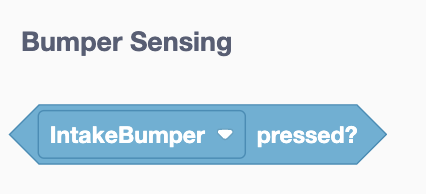

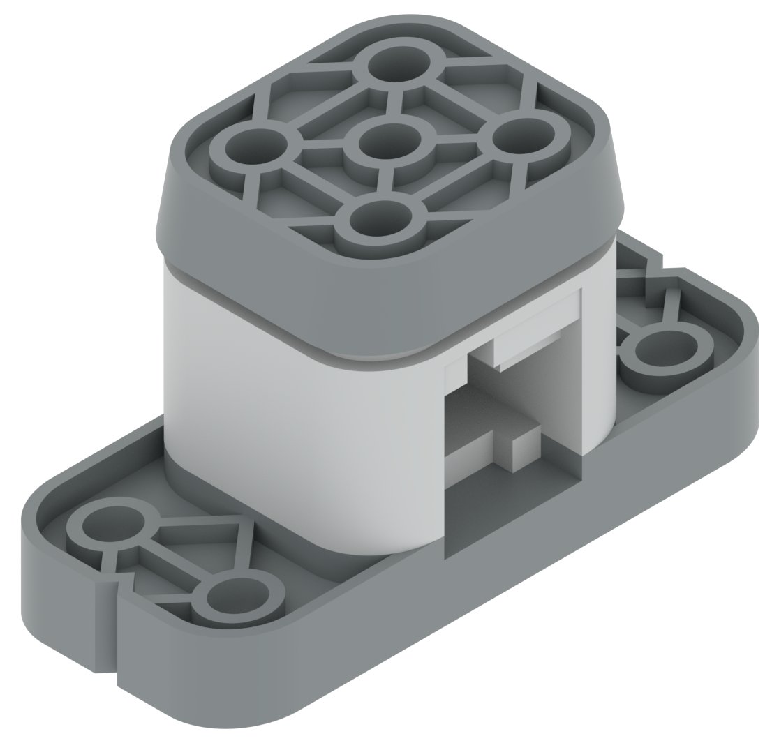

缓冲开关 报告当前是否被按下。
保险杠开关位于入口机构内,可用于确定磁盘是否已加载到入口中。

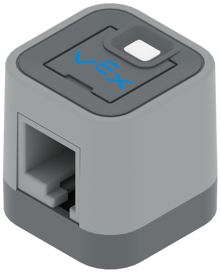

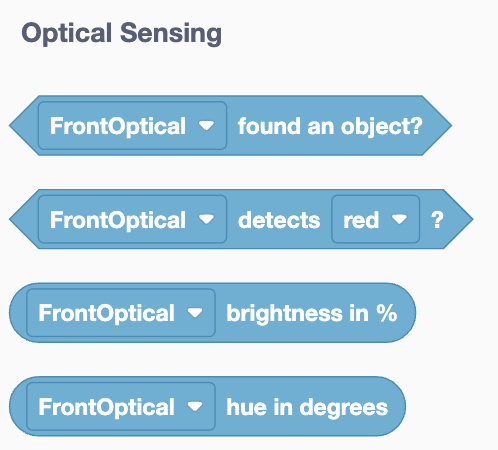

光学传感器 使用反射光来检测物体的颜色、色调值、灰度值和接近度。
位于前面快照上的光学传感器用于检测分配器的颜色。
在确定与哪个分配器交互以及机器人应如何响应分配器以释放盘时,这非常有用。
