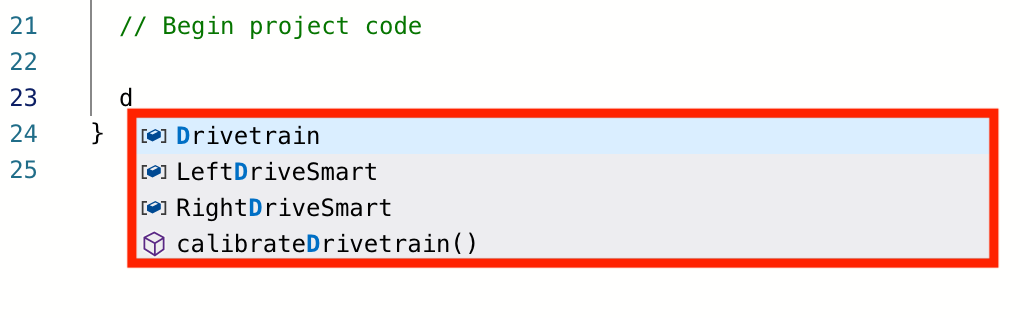

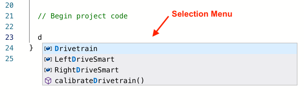

开始键入以打开选择菜单。
下拉选择
设备或命令名称将出现在下拉选择菜单中。

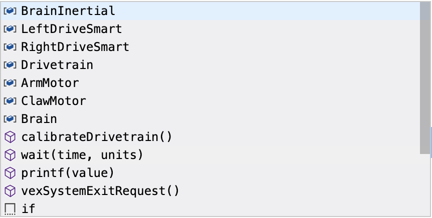

要使用自动完成功能访问可用命令的列表,请按 Control + 空格键(在 Windows、macOS 和 Chrome 操作系统上)。
使用 C++ 自动完成功能进行选择
做出选择
按键盘上的“Enter/Return”或“Tab”或用光标选择命令进行选择。
请注意,对于较长的选择菜单,您可以使用以下选项之一进行选择:
  • 使用“向上”和“向下”键选择所需的名称,然后按键盘上的“Tab”或“Enter/Return”进行选择。
  • 使用光标在“自动完成”菜单中上下滚动。 然后进行所需的选择。

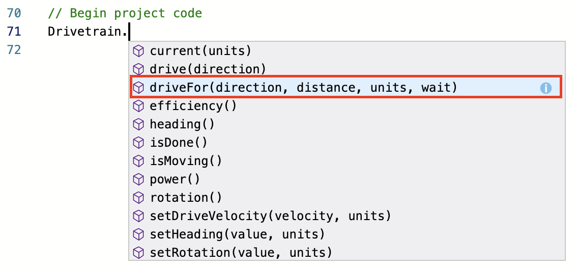

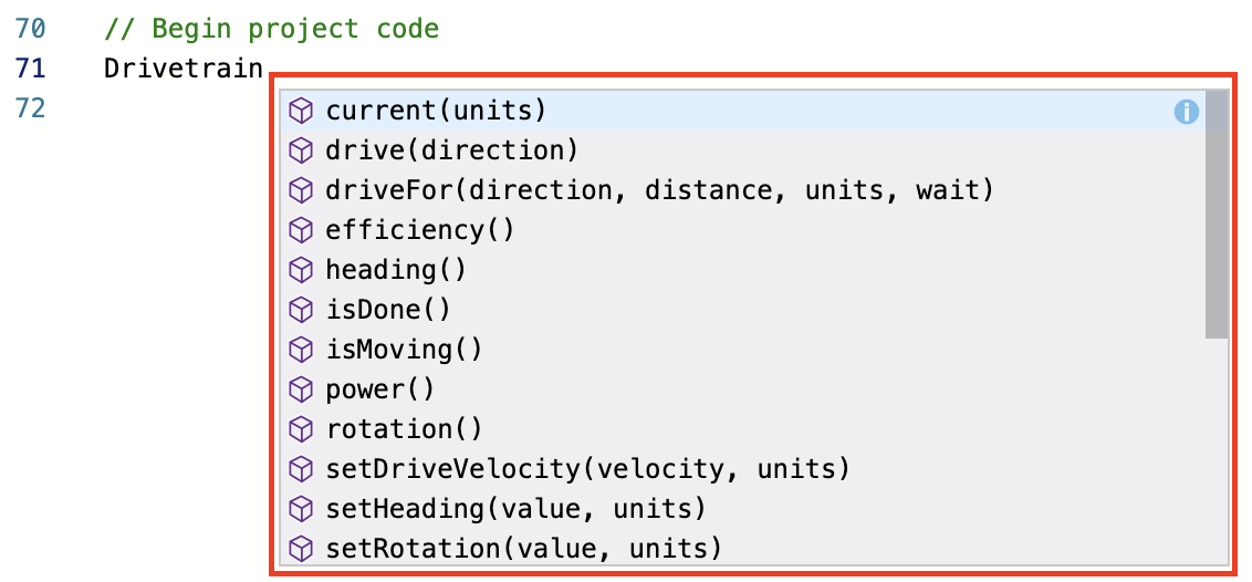

添加点运算符以列出该设备可用的所有命令
添加点运算符(句点、“.”) 将打开一个新菜单,其中包含设备可用的所有命令。
使用以下选项之一进行选择
使用键盘上的“向上”和“向下”按钮导航菜单,然后在 Mac 上按“Return”,在 Windows 或 Chromebook 上按“Enter”进行选择。
将光标放在所需的命令上进行选择。

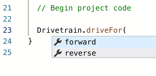

添加参数
向前行驶
参数是传递给括号之间的命令的选项。

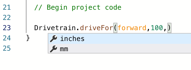

向前英寸
有些命令需要多个参数。 使用逗号分隔同一命令中的不同参数。

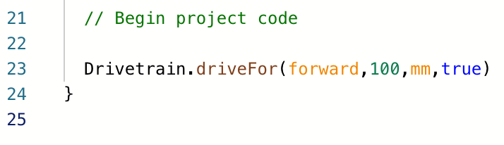

可选参数
有些参数是可选的,例如以下示例中的 true 。 有关参数的更多信息,请查看命令的帮助信息以确定哪些参数是必需的,哪些参数是可选的。
