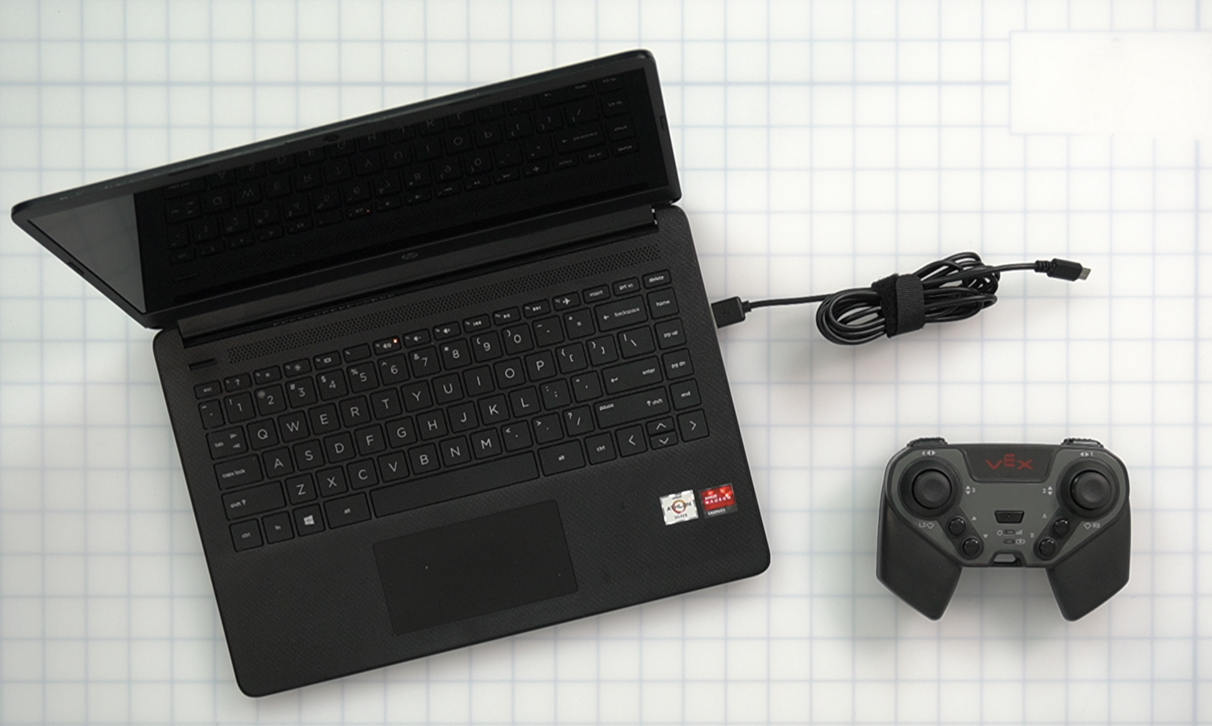

T按控制器上的电源按钮直至电源指示灯变为绿色,打开控制器。

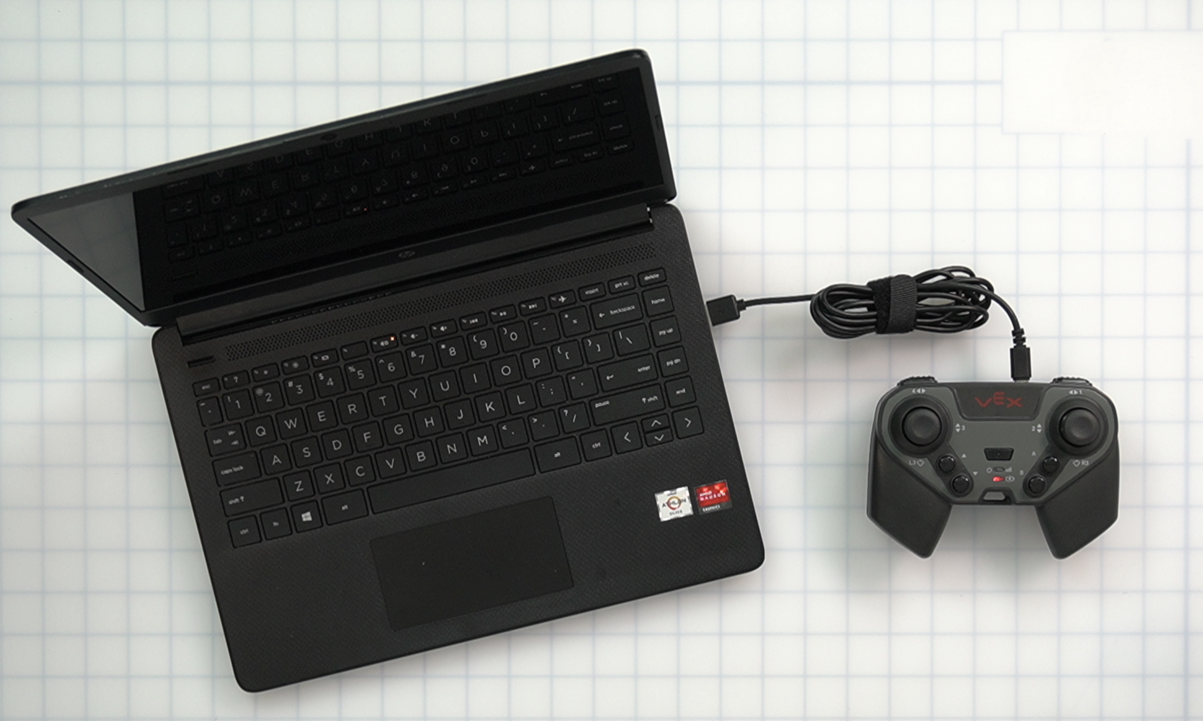

使用 USB-C 电缆将 EXP 控制器连接到您的 Windows 设备。
注意:在整个连接过程中,您的 EXP 控制器必须保持插入 Windows 设备。

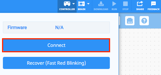

选择工具栏中的控制器图标。
选择“连接”。

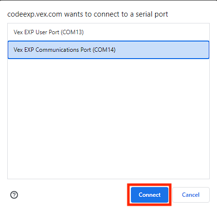

将出现一个文本框,说明您应该选择标记为“Communications Port”的控制器。 在文本框中选择“继续”以打开连接窗口。

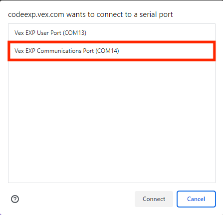

从可用控制器列表中选择标记为“Communications Port”的 EXP 控制器。
选择 “通信端口” EXP 控制器 ID 后,选择“连接”按钮。
一旦 EXP 控制器成功连接,控制器图标将变为绿色。
