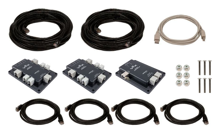

1. 收集硬件
  • 驱动器接口 - 数量 2
  • 比赛控制器 - 数量 1
  • 尼龙锁紧螺母 - 数量 6
  • 8-32 螺丝长度介于 0.5” & 2.0” 之间 - 数量 6

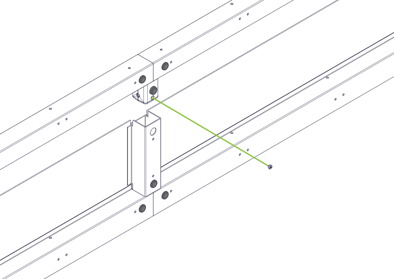

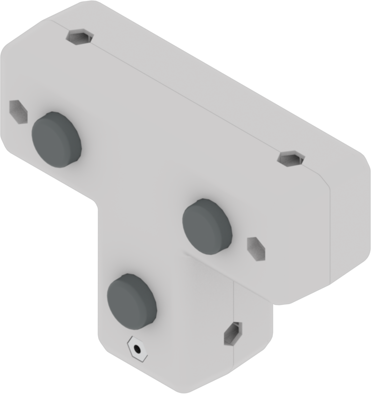

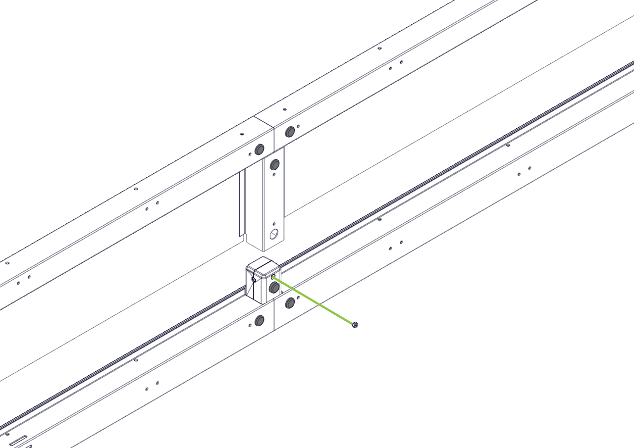

3. 从顶部和底部 T 形连接器上松开短挤压件。
  • 将尼龙锁紧螺母放入 T 形连接器的螺母槽中。
  • 然后将挤压件重新弹出到连接器上。
注意:确保尼龙锁紧螺母以正确的方向插入。

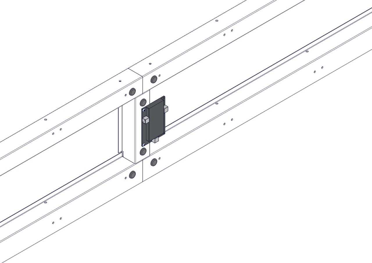

4. 使用两个 8-32 螺钉将驱动器接口连接到短挤压件上。
  • 确保螺钉完全拧紧并且驱动器接口牢固。

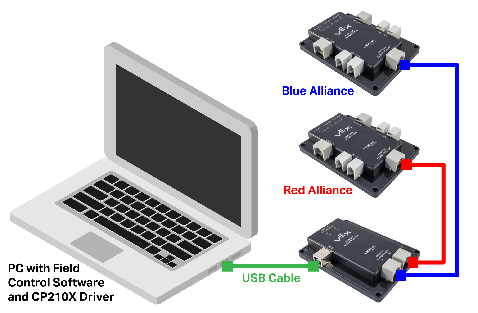

5. 确定连接比赛控制器的位置。
  • 找到距离用于控制比赛的计算机最近的位置。
  • 按照上述步骤所示的相同方向安装匹配控制器
6. 为现场接线。
