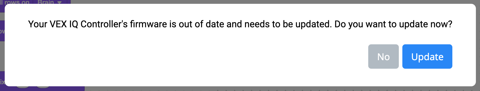

如果遥控器的固件已过期,你将收到一个提示并且工具栏的遥控器图标将变为橙色。 你可以在VEXcode IQ 中通过选择‘更新’按钮来更新遥控器的固件。
等待固件更新。
更新将完成。
固件更新后,遥控器图标将变为绿色。
