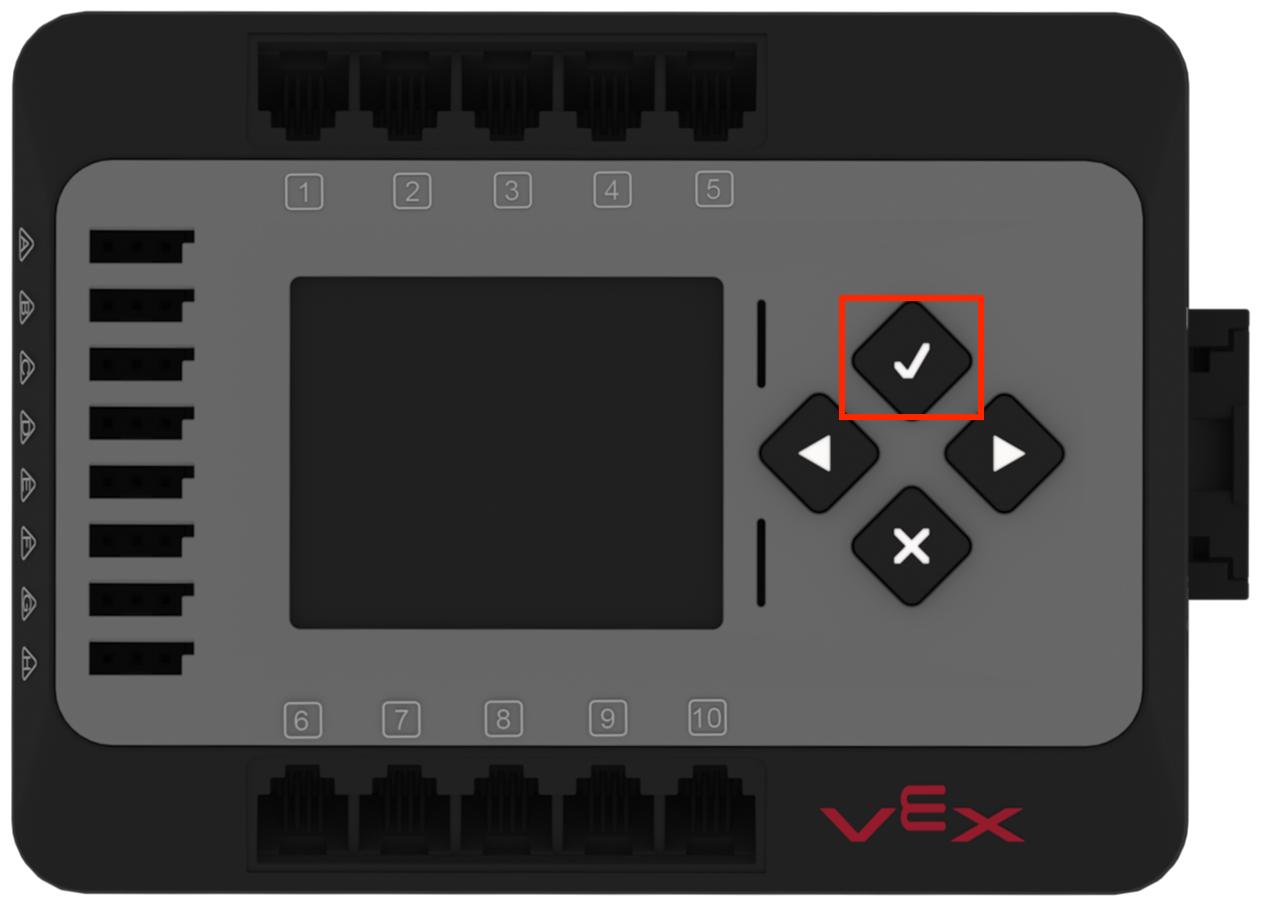

T按大脑上的检查按钮打开大脑。

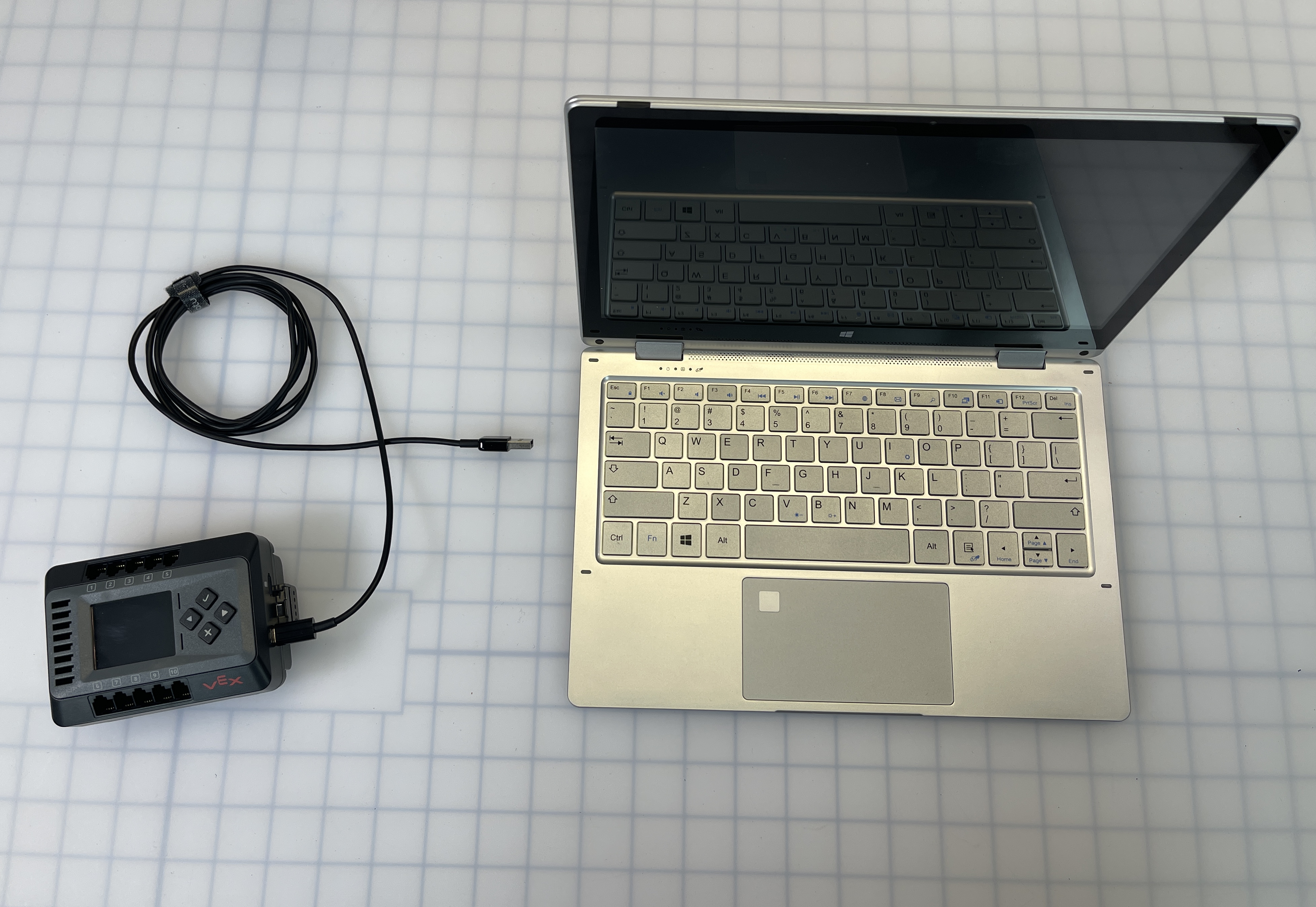

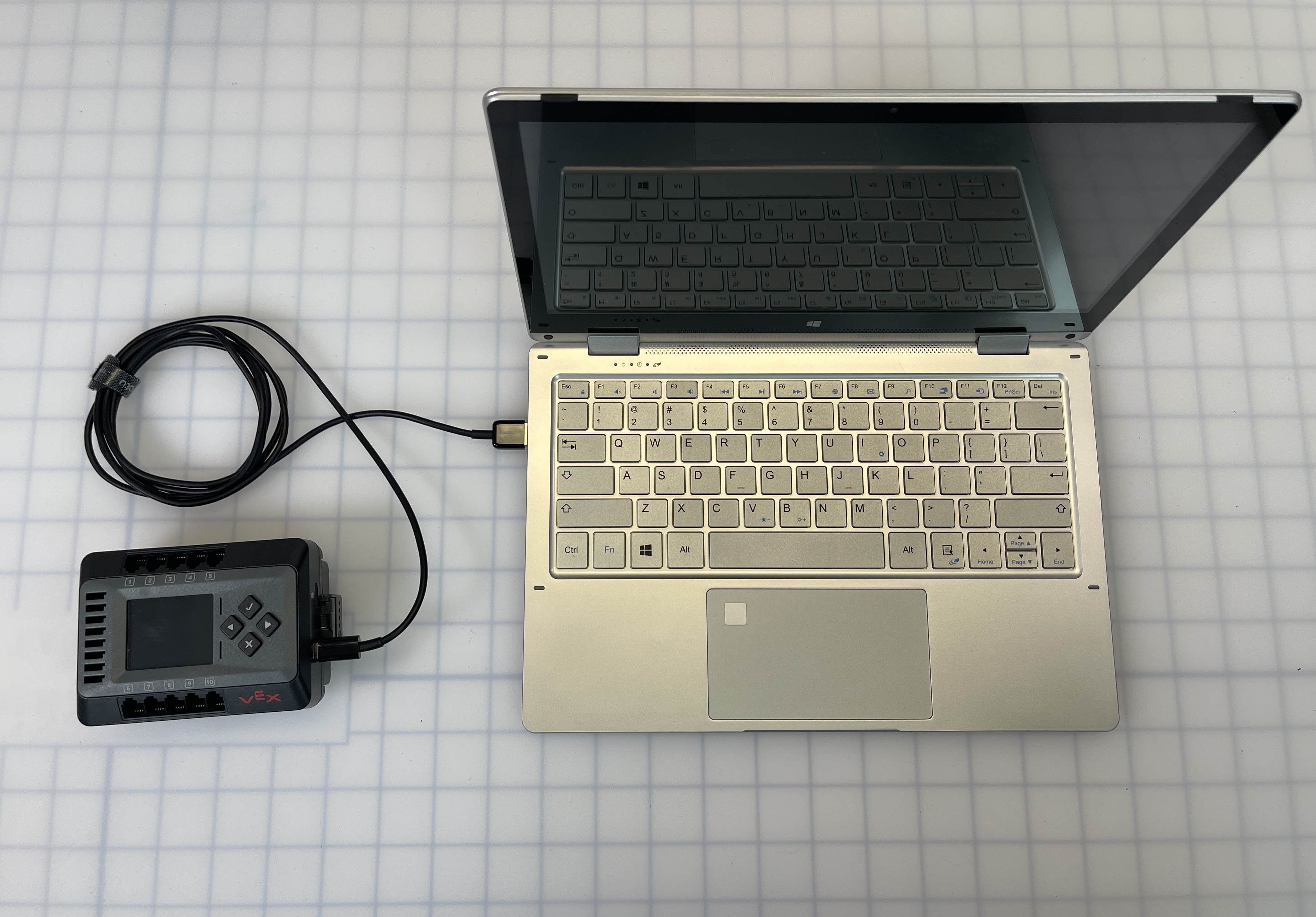

使用 USB-C 电缆将 EXP Brain 连接到您的 Windows 设备。
注意:在整个连接过程中,您的 EXP Brain 必须保持插入 Windows 设备。

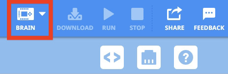

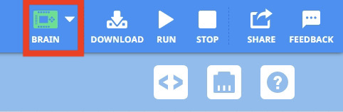

选择工具栏中的大脑图标。

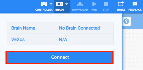

选择“连接”。

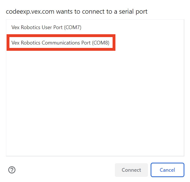

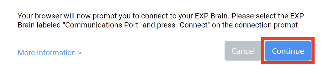

将出现一个文本框,并解释您应该选择标有“通信端口”的大脑。 在文本框中选择“继续”以打开连接窗口。
从可用大脑列表中选择标有“通信端口”的 EXP 大脑。
选择 “通信端口” EXP Brain ID 后,选择“连接”按钮。

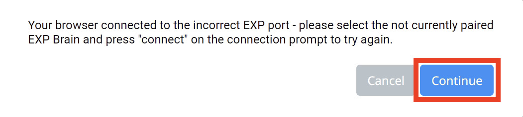

如果连接不成功,会出现另一个文本框,提示您选择当前未配对的 Brain。
