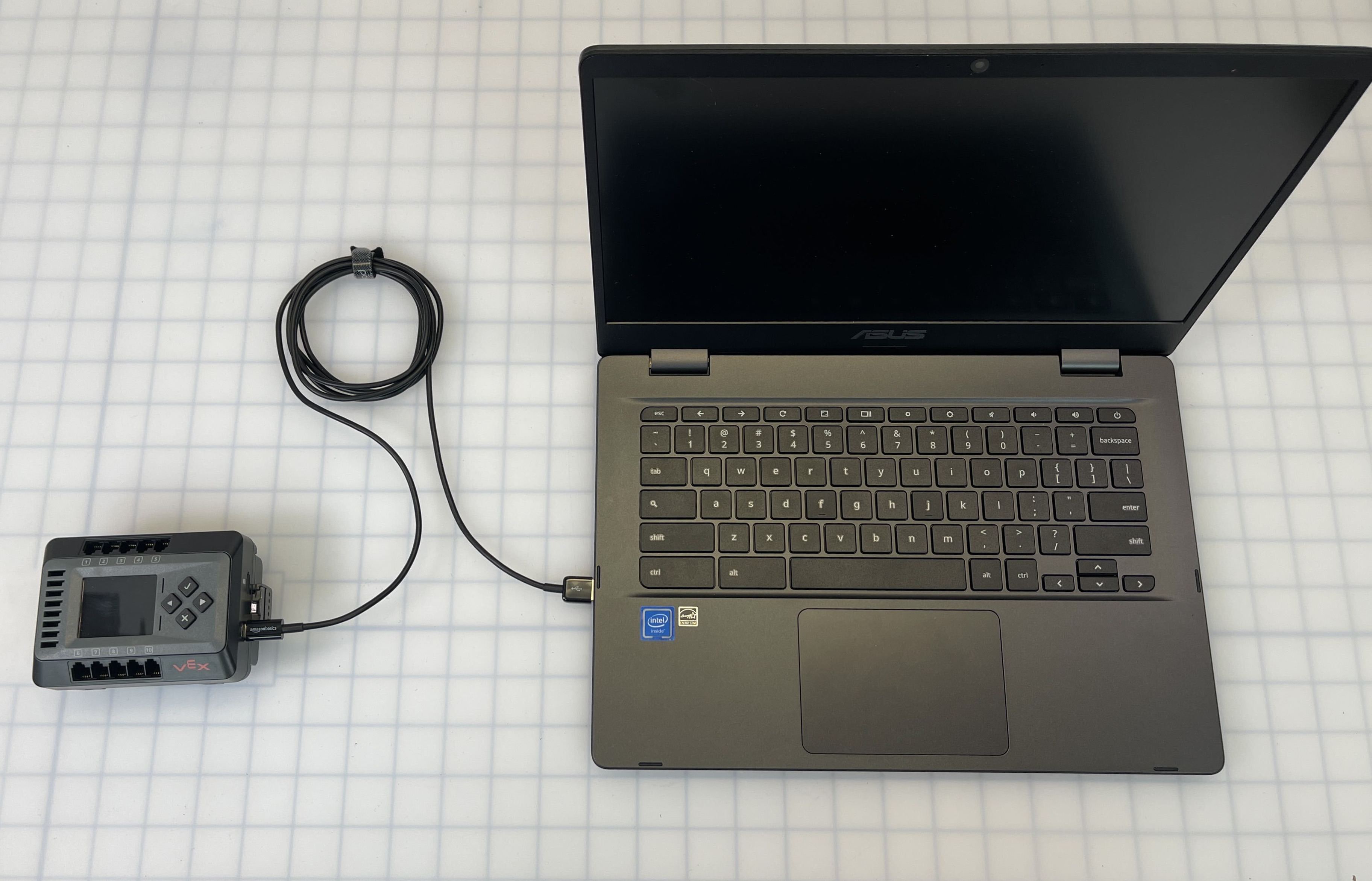

确保 EXP 电池已充电并连接到 EXP Brain。

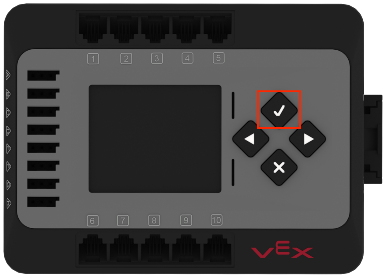

按大脑上的检查按钮打开大脑。

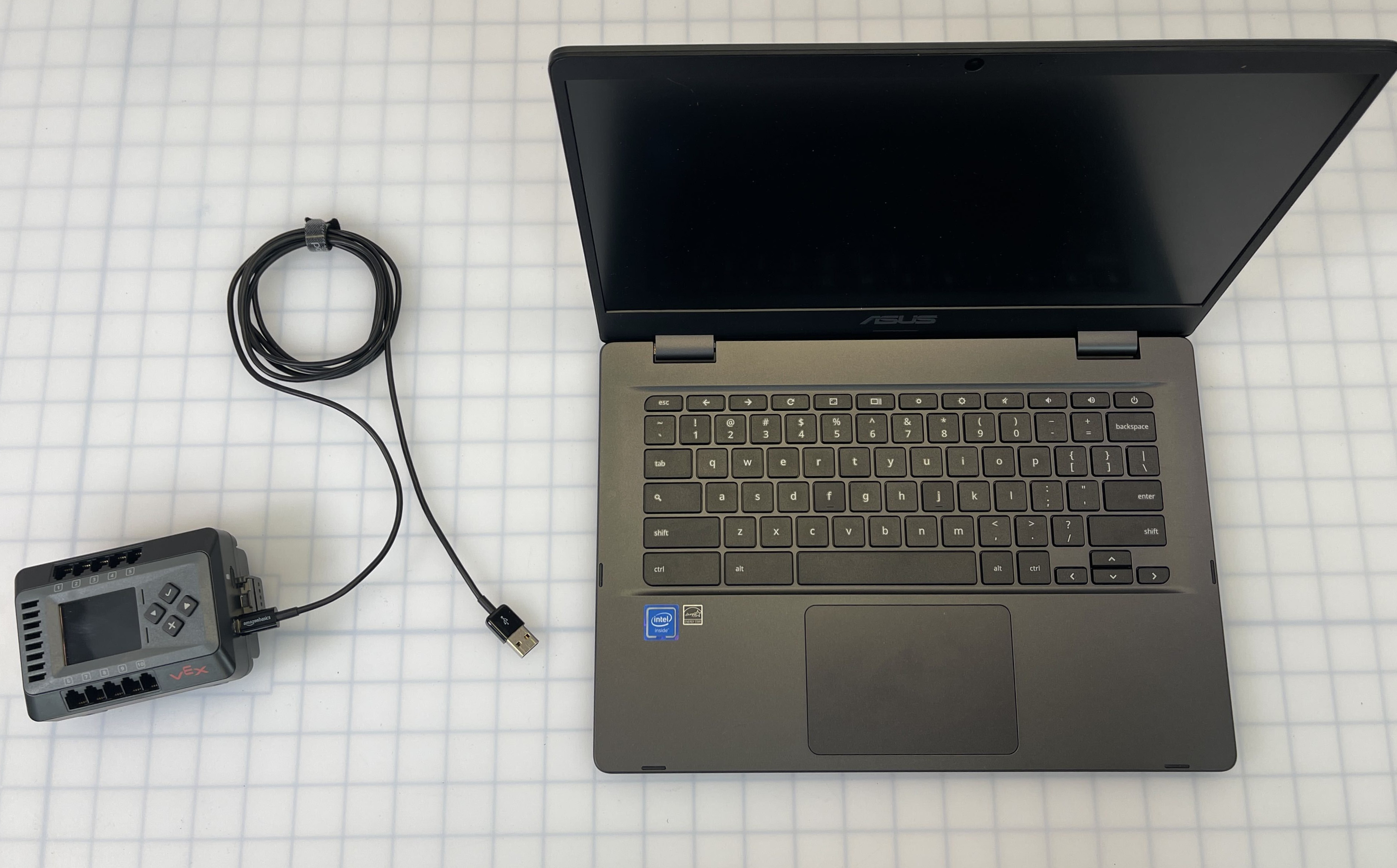

使用 USB-C 电缆将 EXP Brain 连接到您的 Chromebook。
注意:在整个连接过程中,您的 EXP Brain 必须保持插入 Chromebook。

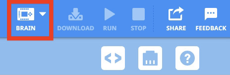

选择工具栏中的大脑图标。
选择“连接”。

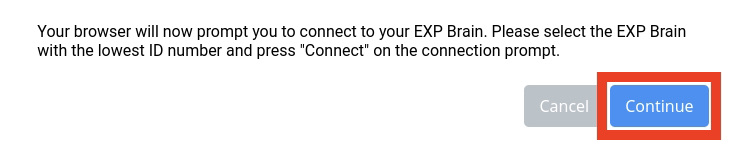

将出现一个文本框并说明您应该选择 ID 号最低的大脑。 在文本框中选择“继续”以打开连接窗口。

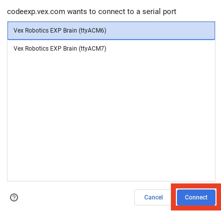

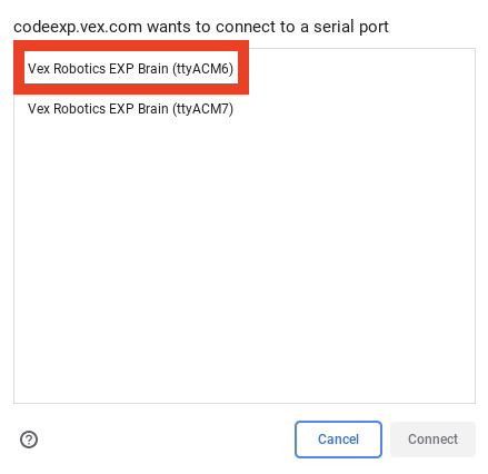

从可用大脑列表中选择 ID 号最小的 EXP 大脑。
选择 最低编号EXP Brain ID 后,选择“连接”按钮。
一旦 EXP Brain 成功连接,Brain 图标将变为绿色。

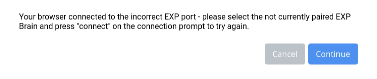

如果连接不成功,会出现另一个文本框,提示您选择具有不同 ID 号的 Brain。
