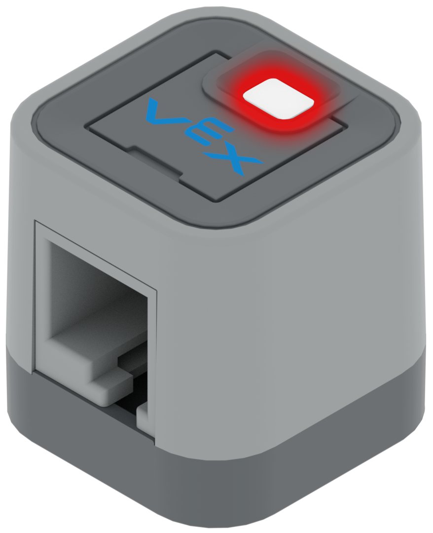

IQ 距离传感器(第二代)是功能强大的 IQ 传感器之一,专为与 IQ 机器人平台完全集成而设计。 该传感器使用教室安全激光脉冲来测量从传感器正面到物体的距离。
传感器说明
IQ 距离传感器(第二代)具有以下功能:
  • 测量距离: 传感器使用教室安全激光脉冲来测量从传感器正面到物体的距离。 Brain 传感器仪表板上的距离以英寸或厘米为单位报告,VEXcode IQ 中的距离以英寸或毫米为单位报告。
  • 检测物体: 传感器还可用于检测何时靠近物体。
  • 确定物体相对尺寸: 传感器还可用于确定已检测到的物体的相对尺寸。 物体的大致尺寸被报告为小、中或大。
  • 报告物体速度: 传感器可用于计算和报告接近传感器的物体或接近物体的传感器的速度(以米/秒为单位)。
传感器外壳的背面有五个孔,以便在将传感器安装到机器人时提供灵活性。
传感器的表面有一个小窗口,激光束从该窗口发出并接收,以测量距离。

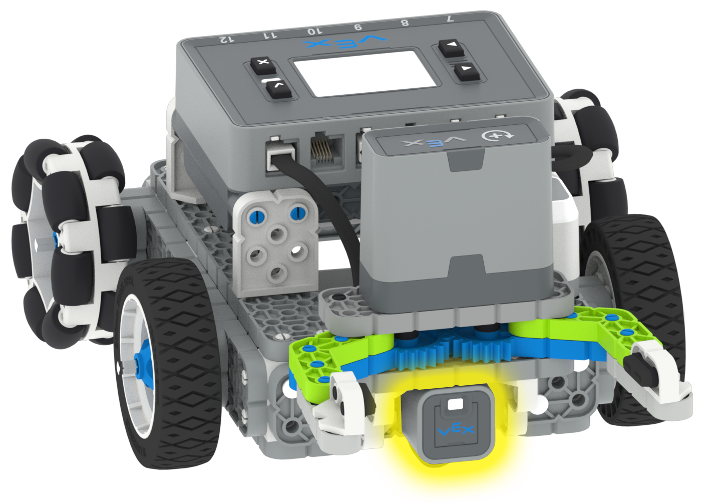

距离传感器(第二代)的放置对于获得准确的读数非常重要。
确保机器人上没有任何结构位于传感器表面的小传感器窗口前面。
任何被测量物体和传感器之间的传感器前面需要有一条畅通的路径。

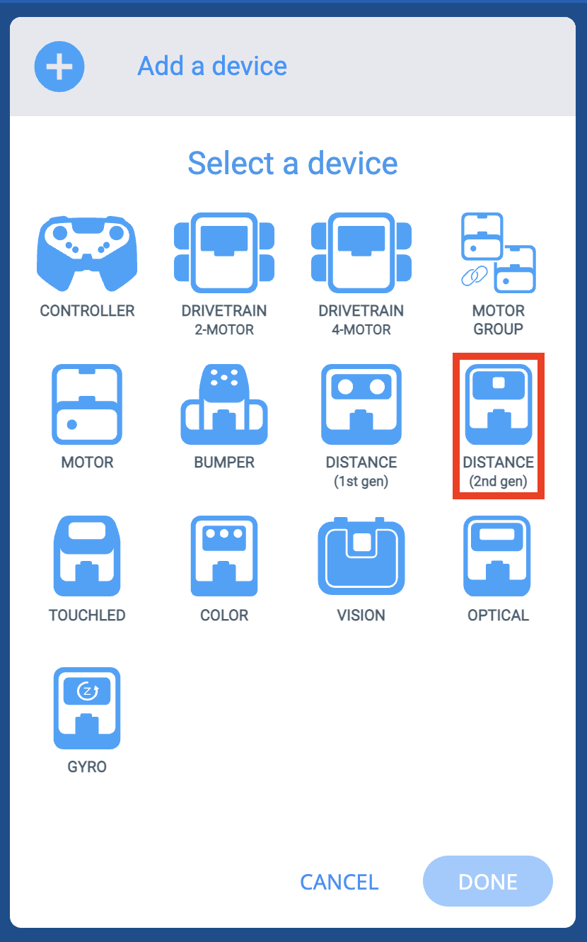

将距离传感器(第二代)添加为 VEXcode IQ 中的设备
每当传感器与编程语言一起使用时,都需要使用该语言进行配置。
对于 VEXcode IQ,这是通过使用“设备”窗口中的“添加设备”功能来完成的。
要将距离传感器(第二代)添加到配置中,请按照本文中的步骤操作。

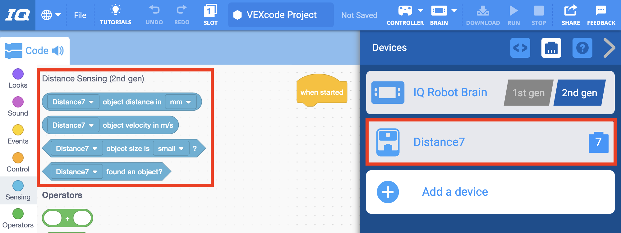

将距离传感器(第二代)添加到您的项目后,将提供一组新的传感器块。
有关与距离传感器(第 2 代)相关的“传感”类别中的块的更多信息,请查看帮助信息(Blocks 项目 或 C++ 项目)。

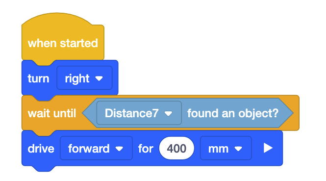

此功能允许您的机器人在物体进入距离传感器(第二代)范围内时检测到该物体。 距离传感器(第二代)将在距离大约小于 1000 毫米时报告发现的物体。
左侧显示的示例项目用于对前面安装有距离传感器(第二代)的机器人进行编码,使其转动直至检测到物体(例如立方体),然后在检测到物体后向前行驶传感器。

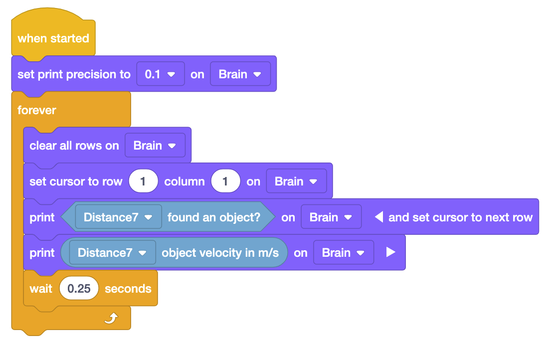

此功能可测量接近传感器的物体或接近物体的传感器的速度(以米/秒为单位)。
为了观察接近物体的速度变化,可以使用左边的例子。 在这个项目中,信息将被打印到大脑的屏幕上。 当距离传感器(第二代)检测到物体时,大脑将打印该物体的速度(以米/秒为单位)。 为了更准确地看到这些变化的数字,打印精度设置为 0.1。
通过将立方体移近或远离传感器来测试此项目。 当物体和/或传感器彼此远离时,速度值将为负。

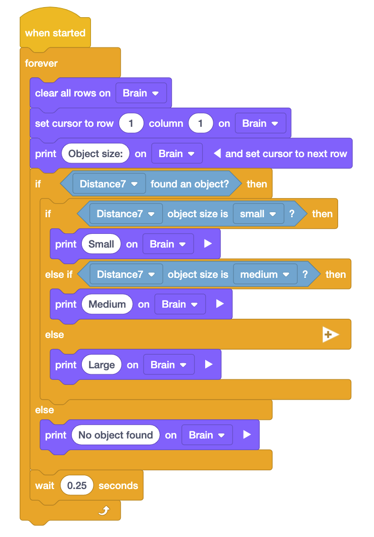

此功能允许您的机器人根据传感器的读数来识别物体的大小。
左侧的示例使用 [If then else] 和 [Print] 块来打印 Brain 上对象的相对大小。 将各种物体放在传感器前面,然后查看大脑屏幕上的读数,以实时查看尺寸识别。
为了确定物体的相对大小,传感器使用有关传感器反射回的光量的信息。 物体应放置在距传感器 100 毫米至 300 毫米(约 4-12 英寸)的位置,以获得最准确的尺寸表示。

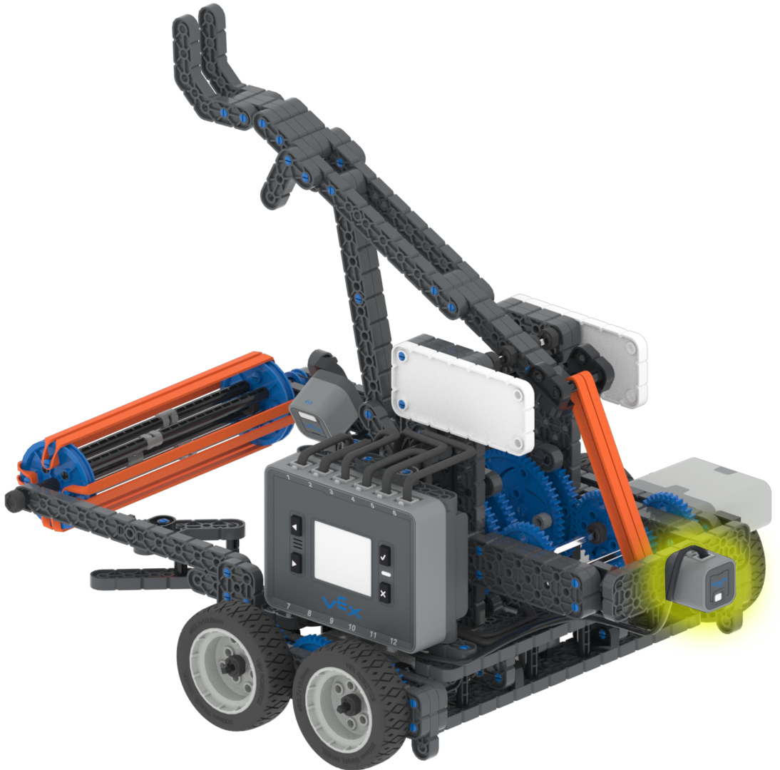

距离传感器(第二代)在竞赛机器人上的使用
距离传感器(第二代)将为竞赛机器人提供卓越的竞争优势。 检测到围墙的距离并能够测量机器人速度的能力将在设计自主例程时提供大量信息。 物体检测和确定物体的相对大小将为检测游戏棋子和/或目标提供有用的信息。
例如,在 2021 - 2022 年 VEX IQ 挑战赛 Pitching In 中,可以将距离传感器(第二代)安装在机器人的背面,以在倒车时检测墙壁。
这可以帮助自动化运动,尤其是在将球收回入入口、倒车,然后转身将球射入球门时。
