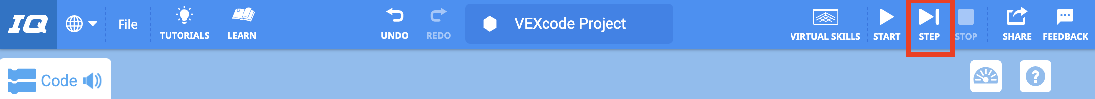

选择位于 VEXcode IQ 工具栏右上角的步骤按钮。
选择后,“启动时”块周围将出现绿色高亮显示,以指示程序开始的位置,以及然后立即移动以突出显示堆栈中的第一个块。 高亮将停留在“启动时”之后的第一个块上,直到再次选择步骤按钮。
