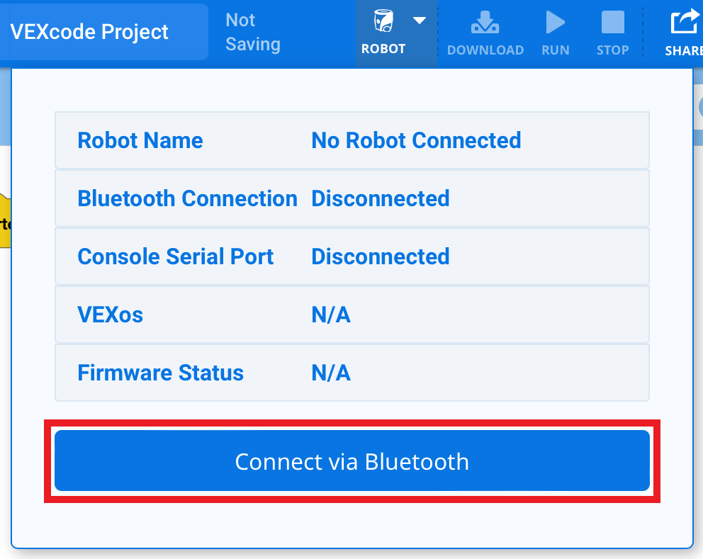

VEXcode AIM 中的蓝牙连接状态面板显示所有字段均已断开连接或不可用。 底部突出显示标有“通过蓝牙连接”的蓝色按钮。
从菜单中选择 通过蓝牙 连接。

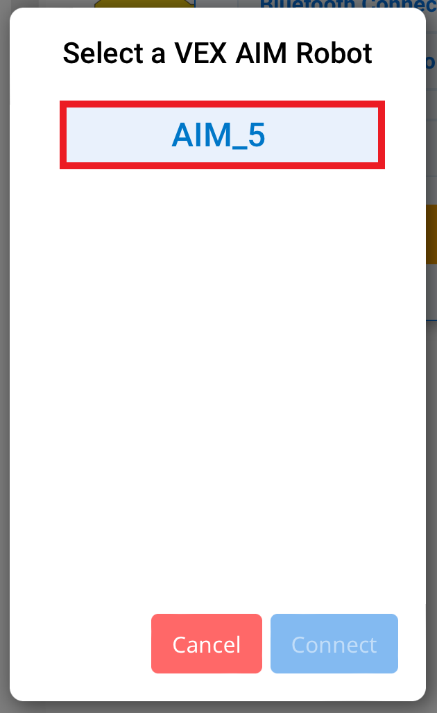

标题为“选择 VEX AIM 机器人”的对话框,其中有一个可用选项 AIM_5,在列表中显示并突出显示。
将打开一个窗口显示可用的机器人。 选择您的机器人。

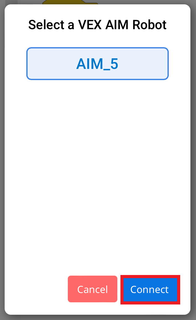

与上图相同的对话框,现在“连接”按钮以蓝色突出显示,表示已选择 AIM_5 并准备连接。
然后,选择 连接

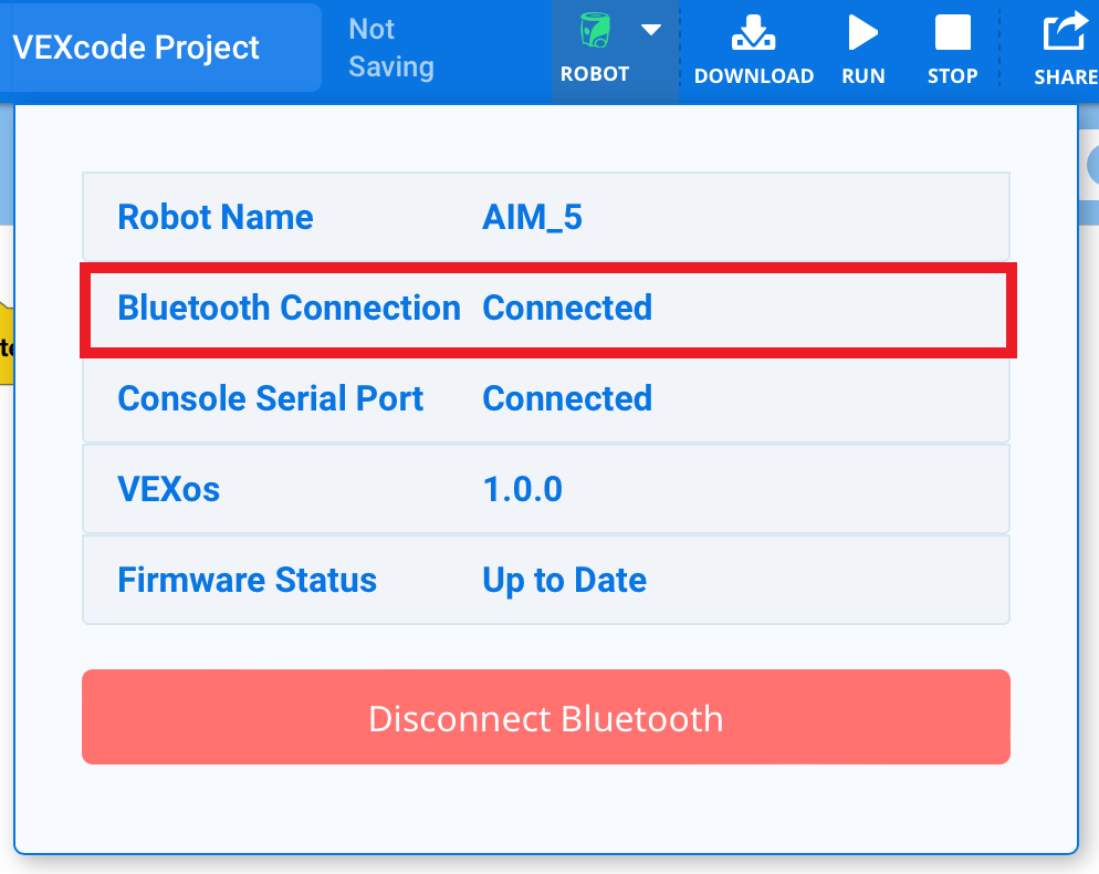

蓝牙连接面板现在显示 AIM_5 作为已连接的机器人。 蓝牙连接和控制台串行端口均显示为已连接。 断开蓝牙按钮位于底部。
左上角的机器人图标现在将显示绿色。 现在,当选择机器人图标时,蓝牙连接选项将显示 已连接。
机器人屏幕显示驱动器图标和左上角的常亮绿色蓝牙符号,表示连接成功。
机器人屏幕上的蓝牙图标也会变成绿色,表示蓝牙已连接。
