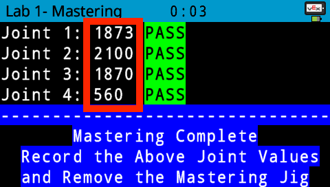

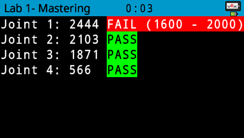

在安装和掌控机械臂过程中,电位计的可接受数值范围已经被设定来确保V5加工单元将以一种安全的状态操作。 如果电位计在这个范围内开始,电位计的雨刮臂将不会进入电位计电阻轨道的临界区,并且确保机械臂随时知道它的位置。
在掌控过程中每个关节的电位计范围如下:
  • 关节 1: 1600 - 2000
  • 关节 2: 1900 - 2400
  • 关节 3: 1700 - 2100
  • 关节 4: 200 - 650
电位计也用于了解加工单元机械臂处于三维空间的哪个地方。 这是一个重要的信息,当使用VEXcode V5给加工单元编程时使用以确保它以准确和可重复的方式操作。
掌控过程确保了 Workcell 上的4个关节关联的每个电位计,都在上述预定范围内。 当正在掌控时,VEXcode V5 中有一个样例程序用来报告电位计是否在可接受范围内。 如果是这样,那么这些值将由用户记录并在 VEXcode V5 中对 Workcell 进行编程时进行定义。
如果四个关节中的任何一个报告故障,移动机械臂可能会将电位器中的滑动臂旋转到死区-这将导致机械臂不知道其当前的物理位置,并可能对 Workcell 或机械臂本身造成损坏。
