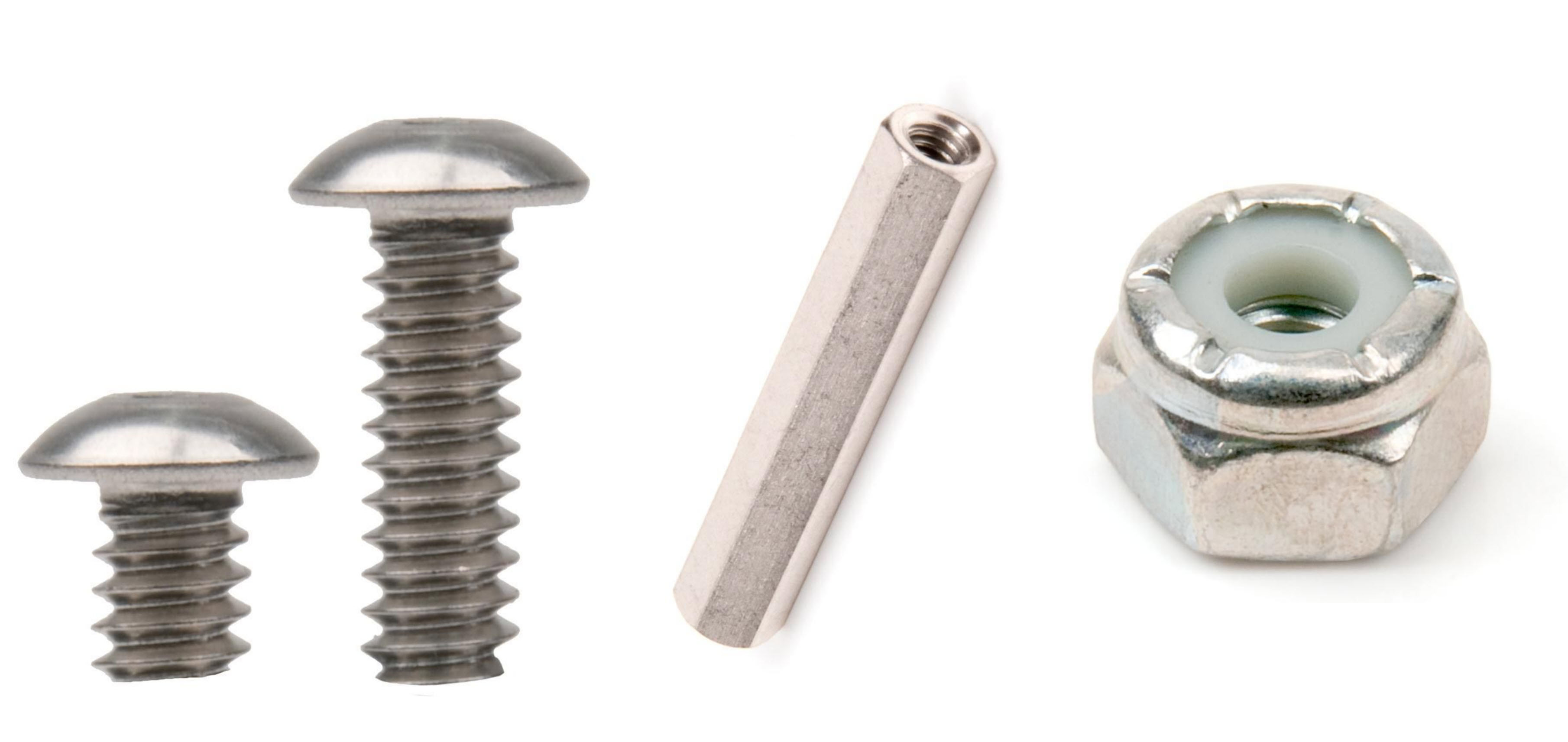

V5 结构件由 V5 Workcell 上的所有塑料和金属件组成,这些部件构成了平台,支架,马克笔支架,机械臂以及将它们固定在一起的连接器。

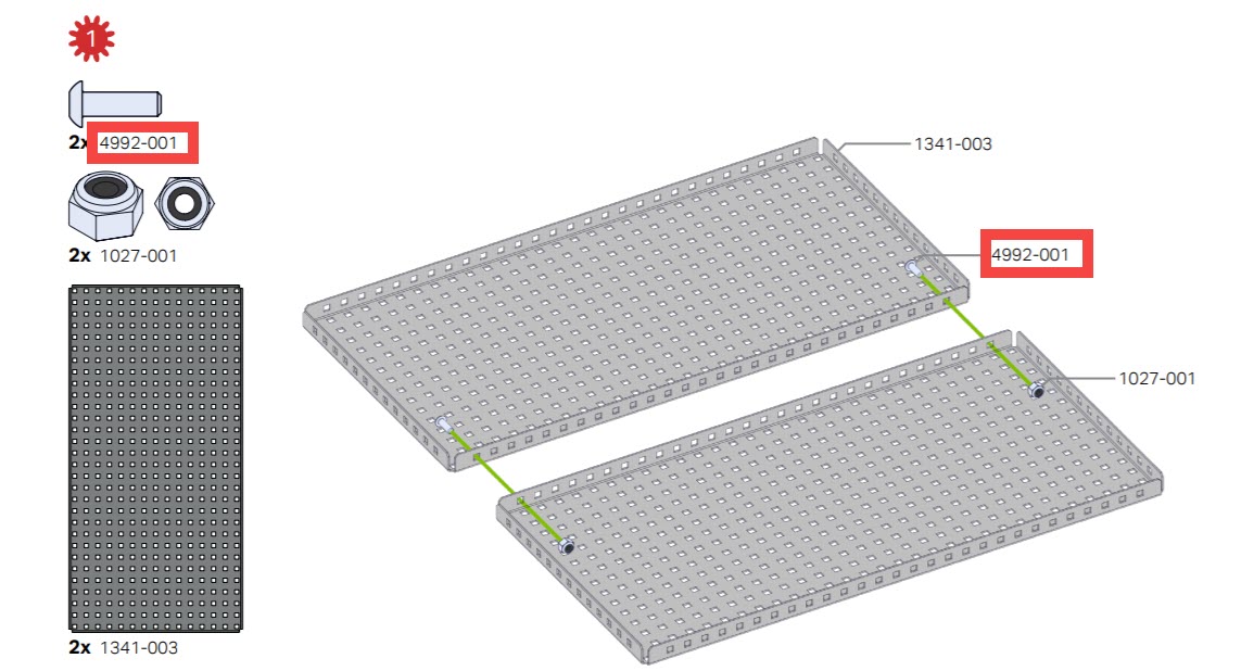

V5 Workcell STEM 实验课中包含的“搭建说明”包括零件清单和详细的装配图上的零件编号。 这有助于确保搭建手在组装时使用正确的零件,并提供某个零件所需的数量。 在开始搭建说明中的某一步之前先收集所有需要的零件,增加了组装的便利性。

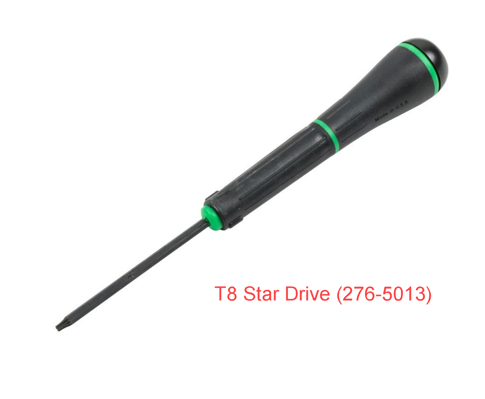

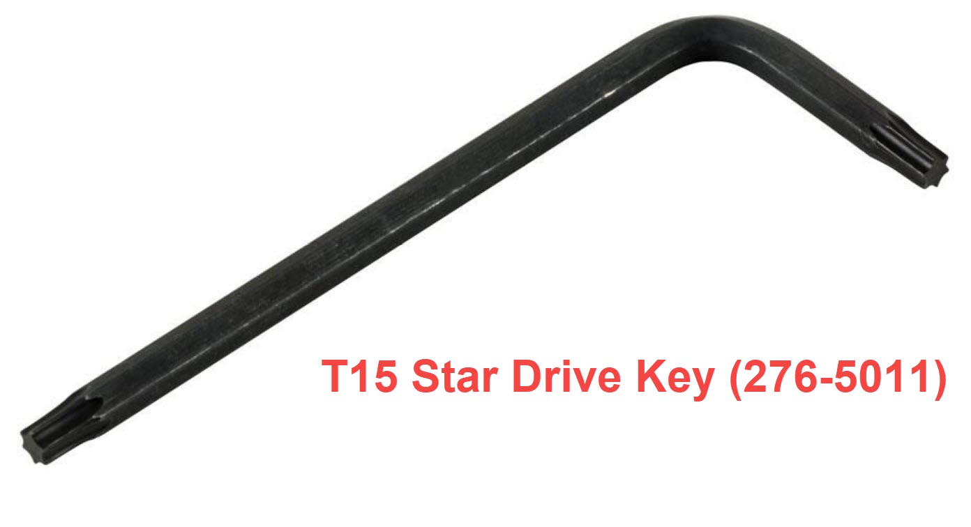

用于拧紧紧固件的 VEX 工具包括扳手,梅花扳手和梅花螺丝刀。 梅花型有两种尺寸。 T15 是两者中较大的,与 V5 Workcell 套装中的螺丝一起使用。 T8 较小,用于拧紧轴箍中的定位螺丝。

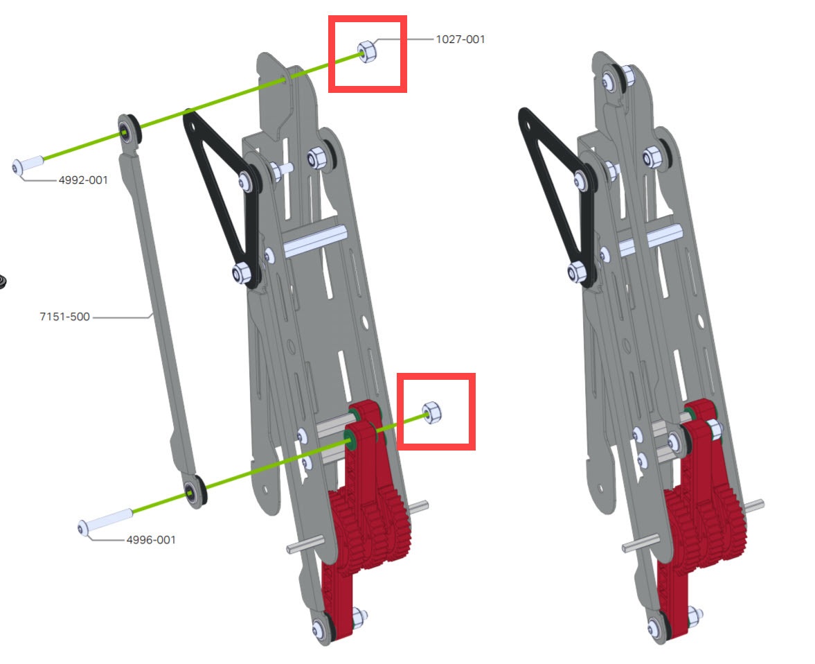

不要过度拧紧枢轴点上的尼龙锁紧螺母。 过度拧紧会导致枢轴点的连接处粘结并且不易转动。
