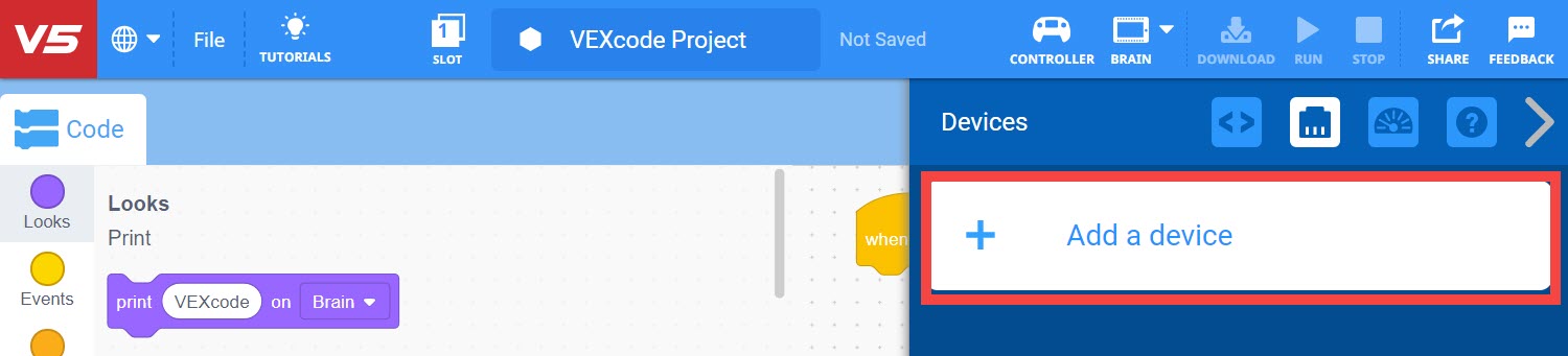

选择“机器人配置”按钮来打开“设备”窗口。

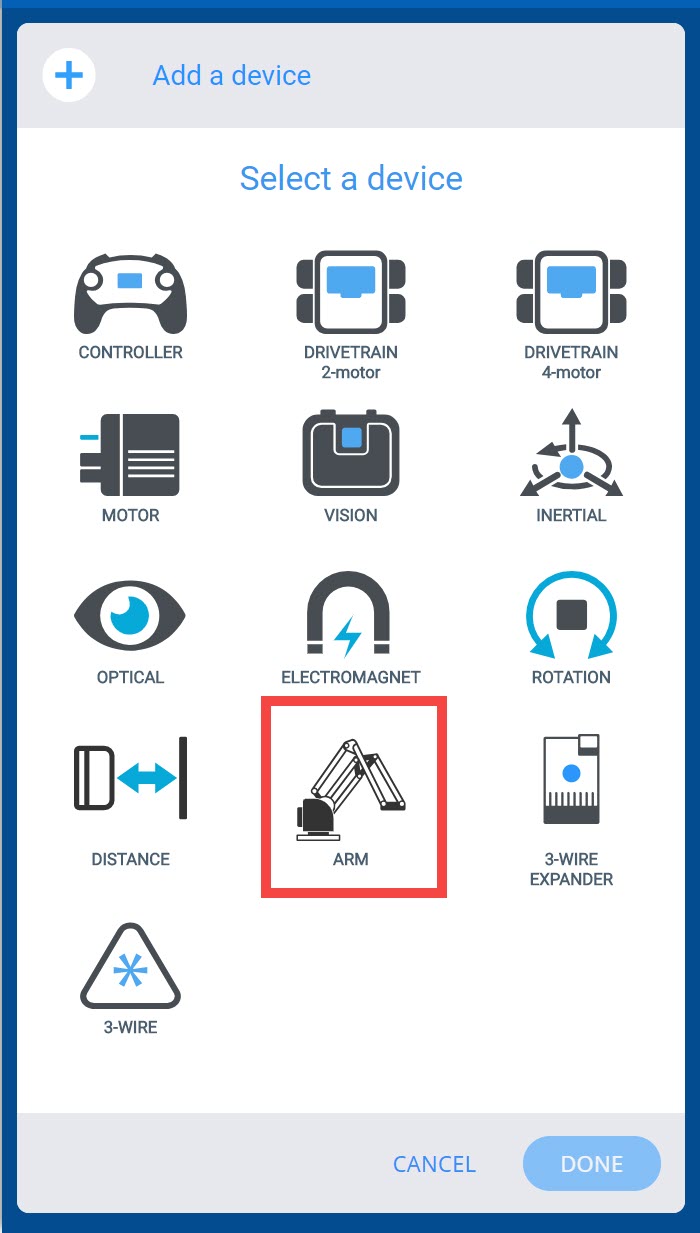

选择'添加设备'。
选择'ARM '。

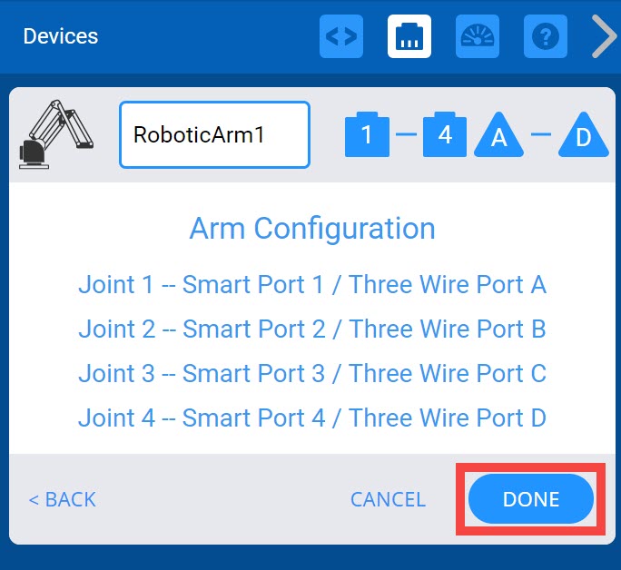

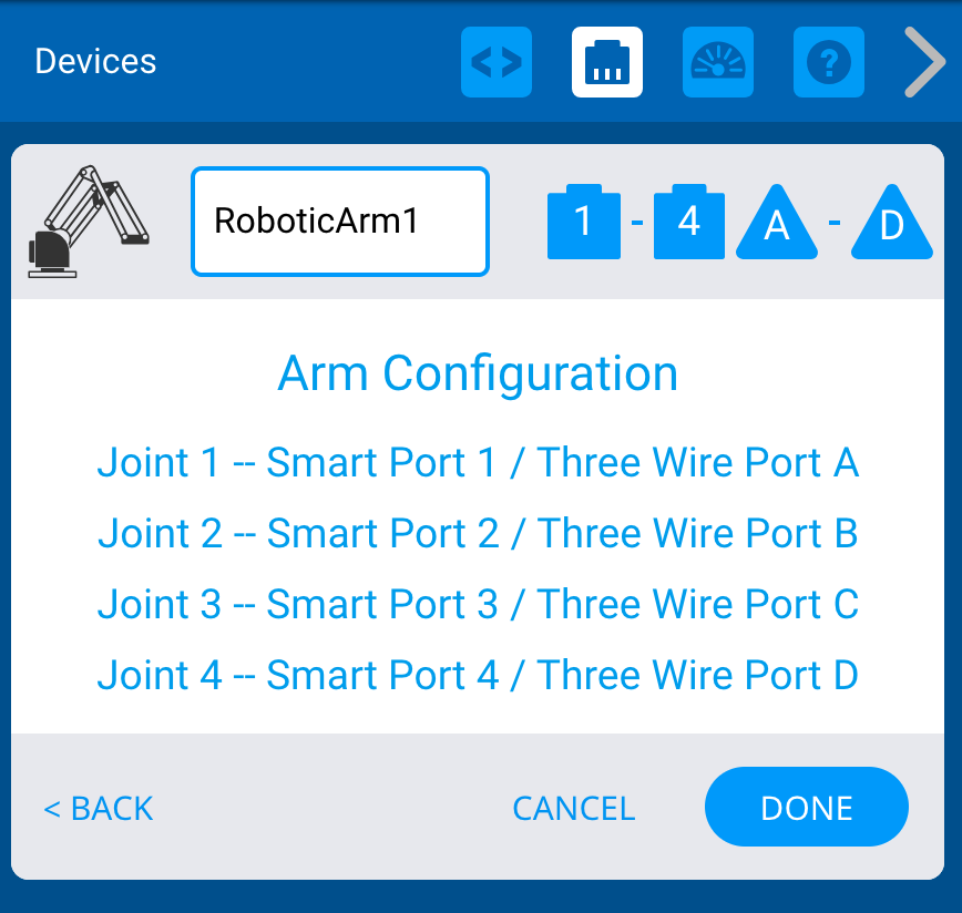

将出现 'Arm Configuration' 窗口, 显示机械臂上的关节及相应端口的列表。
选择'完成'。

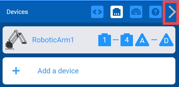

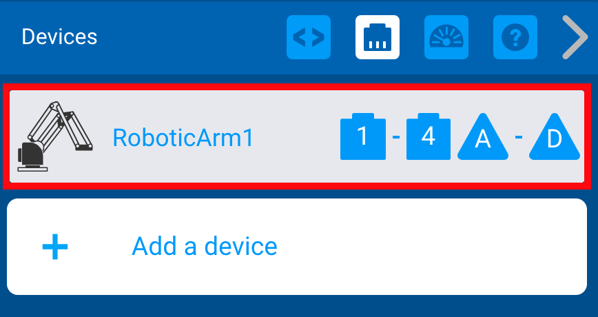

通过选择箭头折叠'设备'窗口。

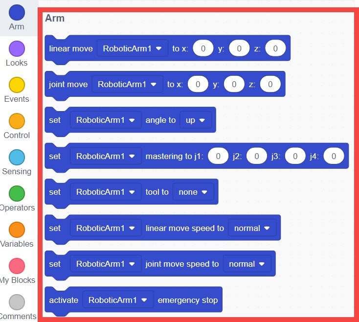

现在你将在工具箱中看到‘Arm’类别的指令块。
重命名'ARM'设备

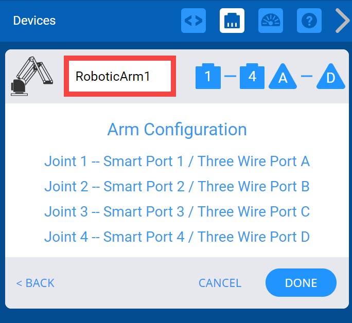

您可以通过在 ‘Arm Configuration’窗口顶部的文本框中更改名称来重命名这个设备。 新名称必须符合命名协议。 如果你选择了一个无效的名称,文本框将以红色高亮来提示。 设备重命名后,选择‘完成’将设备更改提交到配置中。

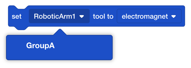

如果你更改的设备名称在程序中已被使用,你需要使用下拉菜单将指令块中的设备名称更新为新名称。

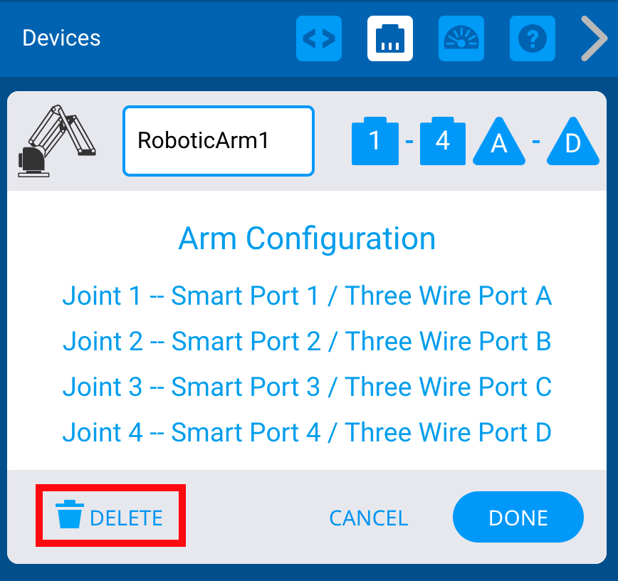

删除'ARM'设备
一旦一个设备已被添加到“机器人配置”中,它就可以被删除。 首先,在“设备”窗口中选择你想要删除的设备。
然后,选择‘Arm Configuration’窗口底部的‘删除’选项。
注意:如果你删除了一个已经在程序中被使用的设备,当你尝试下载程序时将生成一个错误,直到你也删除了使用被删除设备的指令块。
