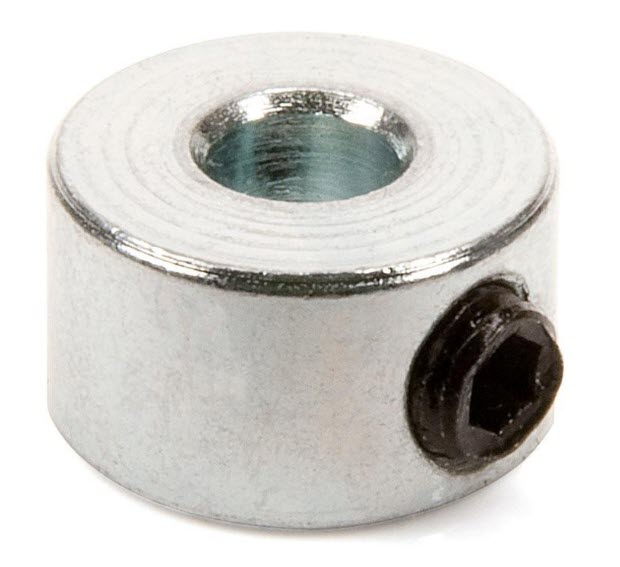

使用轴箍来固定,以防止轴从智能电机插孔中脱出。 轴箍套在轴上,位于与智能电机插孔相对的位置。

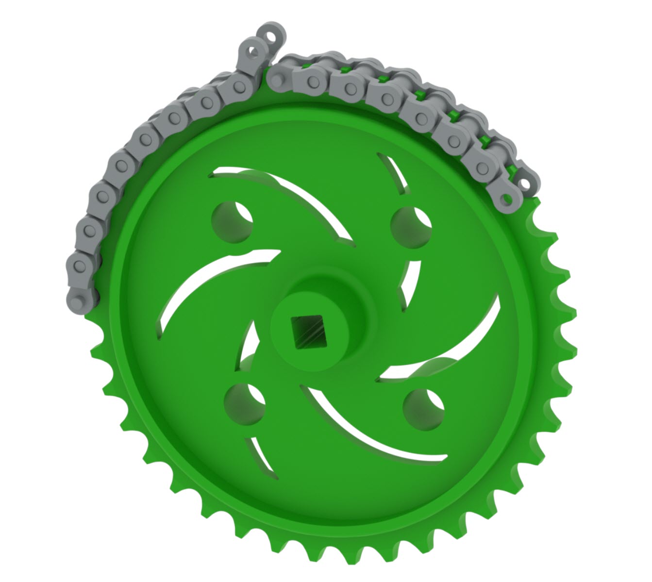

    • 高强度链条和坦克履带是通过单个链节连接组装起来的,这样就可以在链轮之间使用自定义的长度。 将两个链节以微小的角度连接在一起,将一个链节上的孔与下一个链节上的凸起对齐即可。 然后扭动两个链节,直到它们作为一个整体扣在一起。
      高强度链条示例。
      坦克履带示例。
    • 要拆卸链条/坦克履带链节,请按照上述步骤逆向操作。
当连接组装好的链条/坦克履带的两端时,有一个小技巧,那就是连接两端时将链条/坦克履带放在链轮上。
在将高强度链轮装配到轴上之前,请确保方形金属嵌件或圆形塑料嵌件已放置在高强度链轮中。

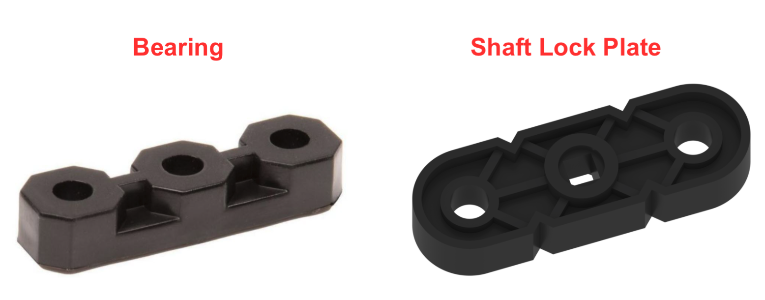

分流器需要连接一个锁片,以便它能随轴转动。 锁片和轴承座可能会被混淆,因为它们看起来很相似。 锁片的中心孔为方形而轴承座的中心孔为圆形。
