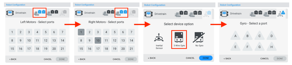

要配置传动系统,请选择“机器人配置”按钮以打开“机器人配置”窗口。 必须打开项目才能使用“机器人配置”窗口。

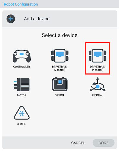

选择“添加设备”。
选择“动力传动系统 4 电机”。

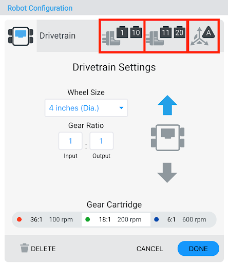

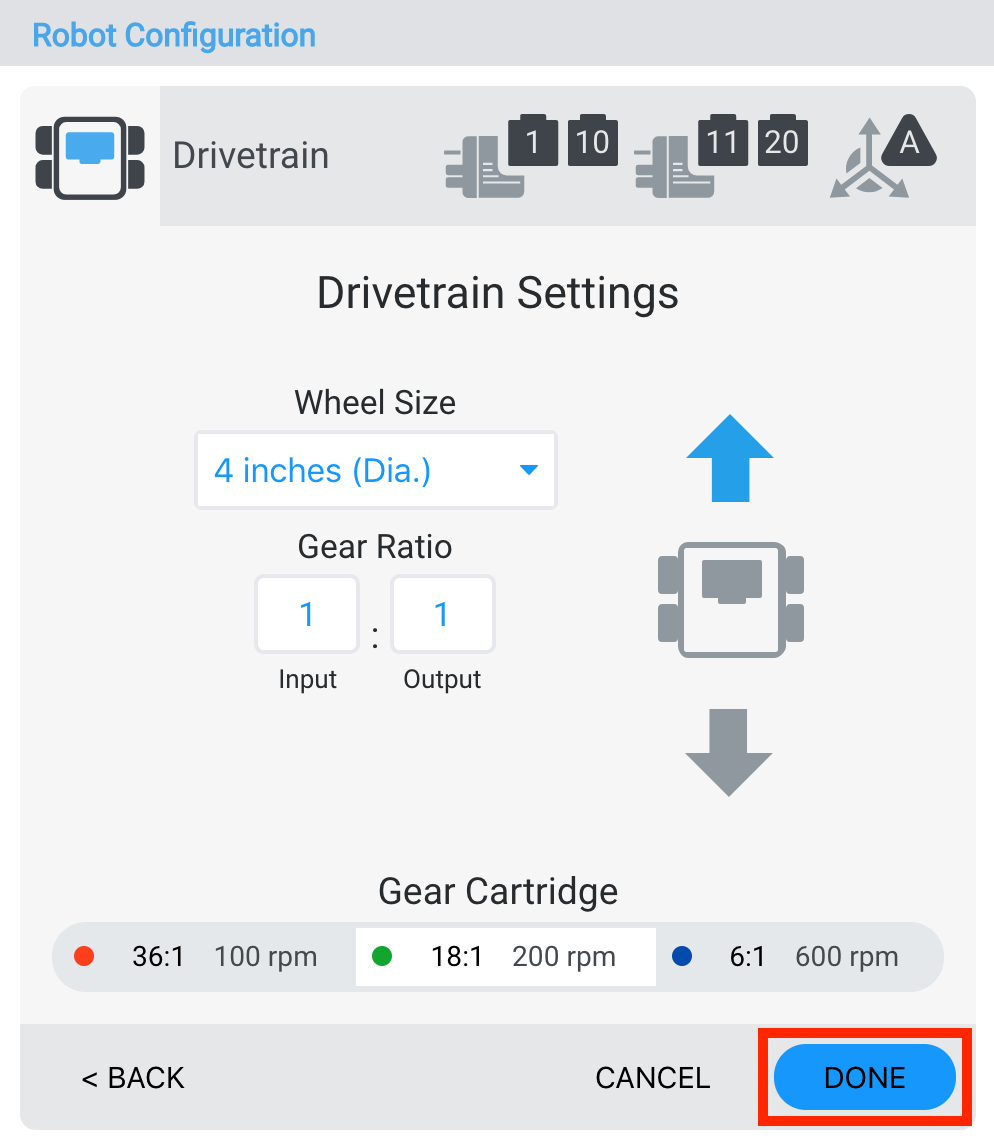

选择左电机、右电机和陀螺仪传感器连接到 VEX V5 Brain 上的端口。 已为其他设备配置的端口将不可用。
注意: 陀螺仪传感器连接到 3 线端口而不是智能端口。
配置传动系统后,选择“完成”将设备提交到配置,或选择“取消”返回机器人配置窗口。
注意: 选择“取消”将撤消您对设备所做的任何更改,并且不会成为配置的一部分。

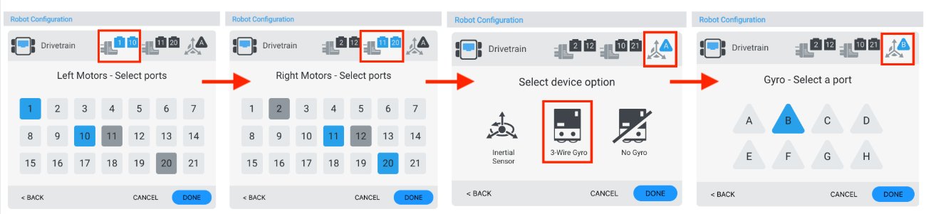

更改传动系统的端口号
您可以通过选择“传动系统设置”窗口右上角的设备插头图标来更改传动系统中左电机或右电机的端口号。
在“端口选择”窗口中选择不同的端口,端口号将变为蓝色。 然后选择“完成”以提交更改。

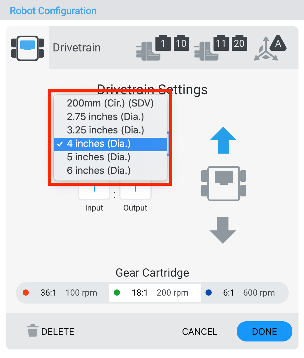

更改传动系统的车轮尺寸
您可以通过选择“车轮尺寸”下的下拉菜单来更改传动系统的车轮尺寸。

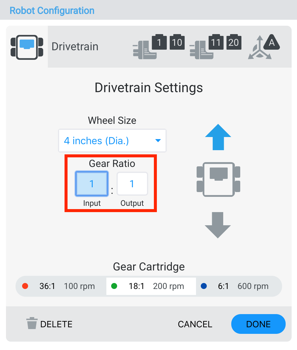

更改传动系统的齿轮比
您可以通过在“输入”和“输出”框中输入值来更改传动系统的齿轮比。

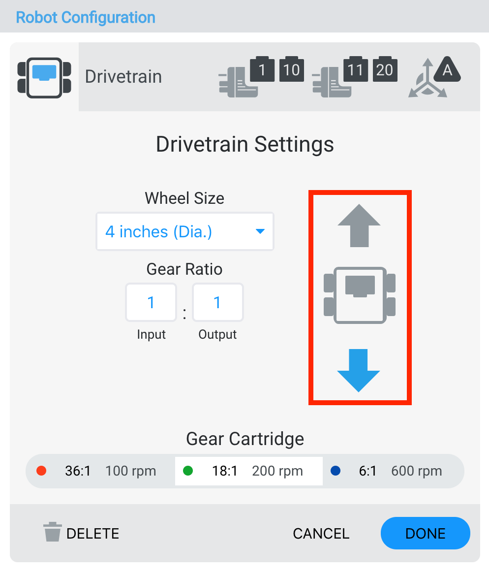

倒车传动系统
传动系统设置窗口还允许反转传动系统的方向。

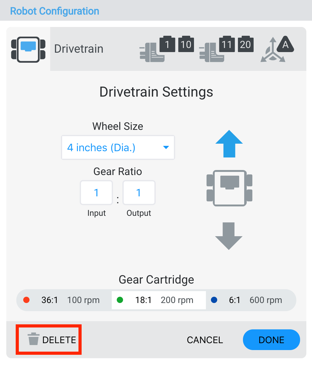

删除传动系统
还可以通过选择窗口底部的“删除”选项来删除传动系统。

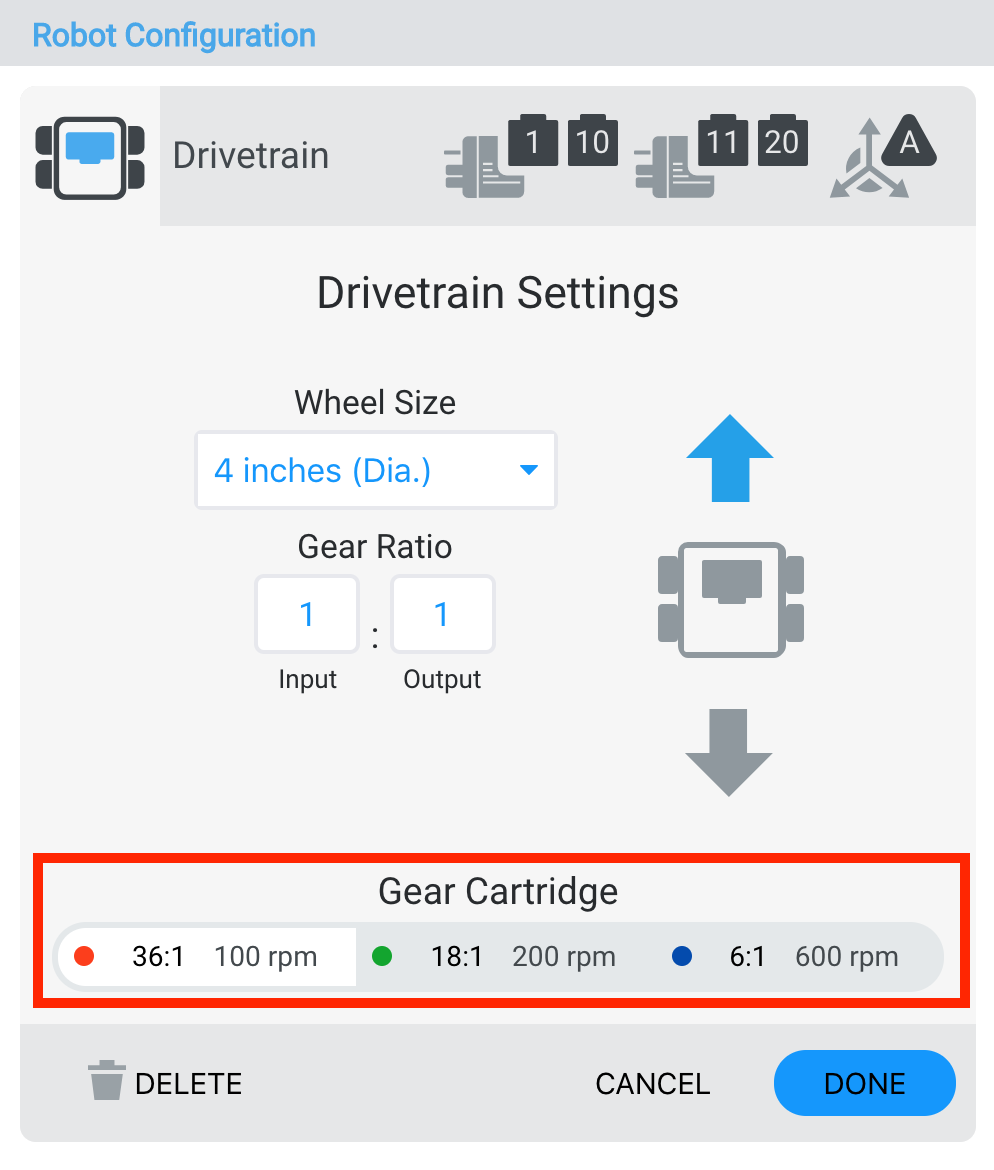

更换齿轮箱
传动系统设置窗口还允许更换齿轮箱。
