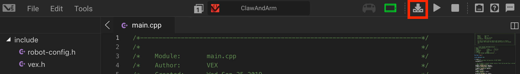

如何下载项目

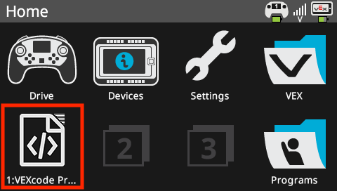

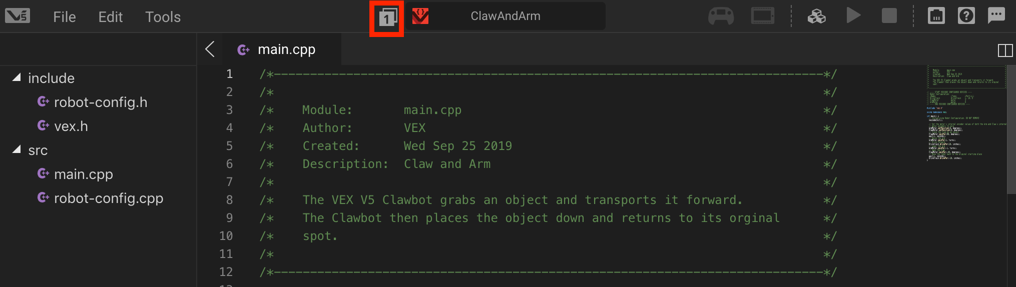

通过单击框内的 1 图标打开所有可用的项目插槽并选择所需的插槽,选择项目将下载到 V5 Robot Brain 上的插槽。
使用微型 USB 线将 V5 机器人大脑连接到计算机,然后打开 V5 机器人大脑的电源。
单击“设备信息”图标旁边的“下载”图标,将项目下载到 V5 Robot Brain。
注意: 当 V5 Robot Brain 连接到计算机时,“构建”图标将更改为“下载”图标。

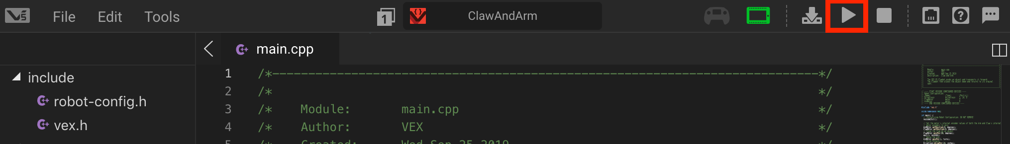

如何运行和停止项目
单击“运行”图标启动已下载到 V5 Robot Brain 的项目。
注意: 仅当机器人仍插入计算机且计划保持静止时,此运行项目的方法才有效。

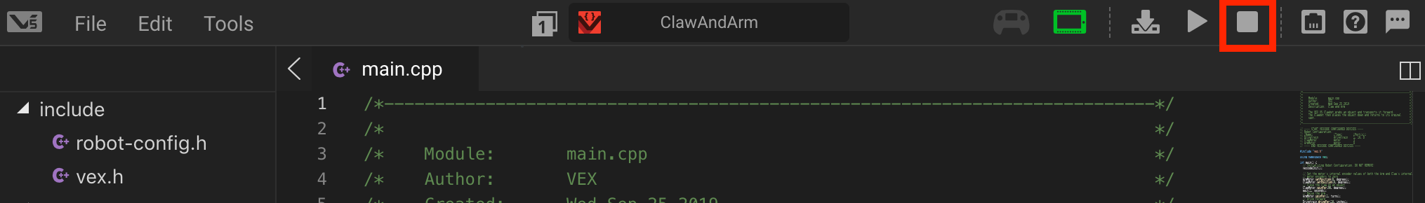

当 V5 Robot Brain 仍插入计算机时,按“停止”图标可停止项目运行。
