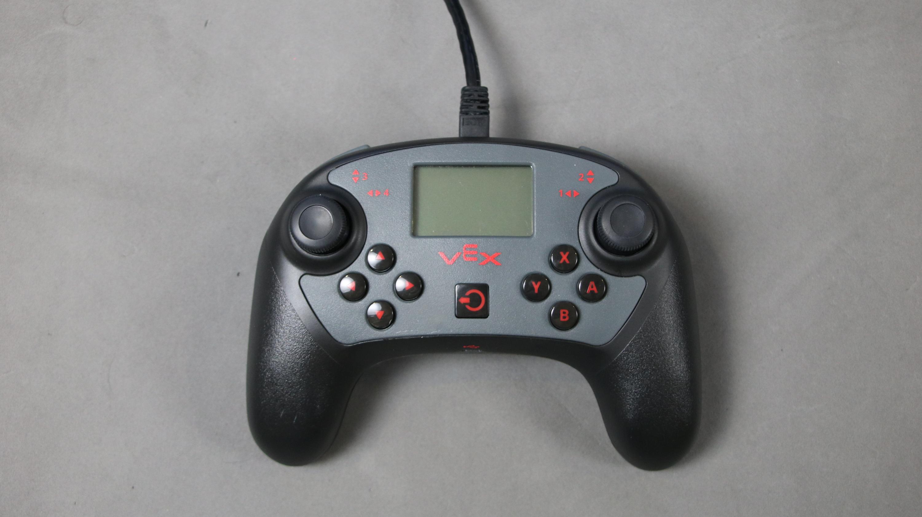

现场控制系统是控制比赛中所有机器人何时启动自主模式的设备,它还控制切换到驾驶员控制模式。

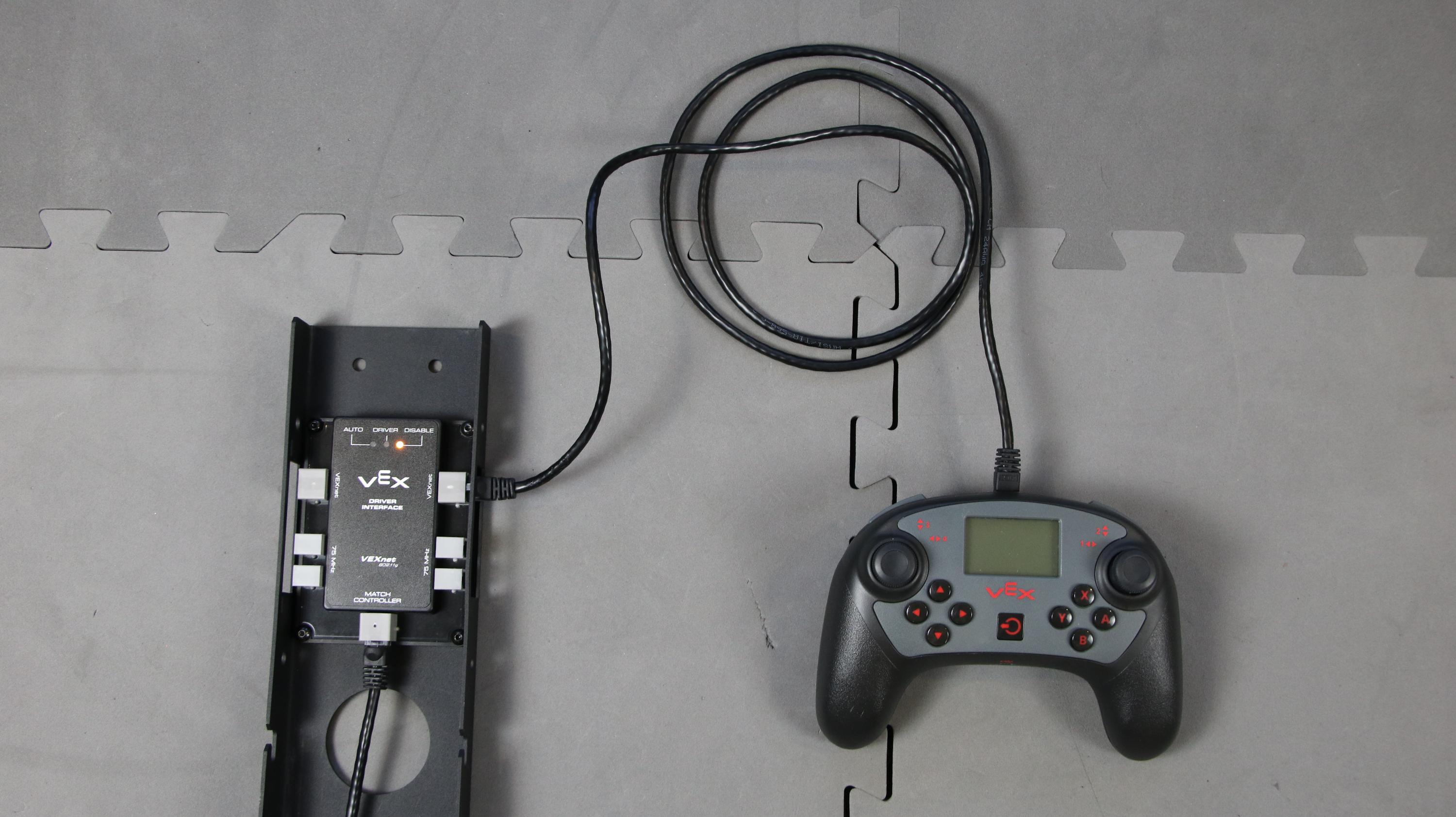

将控制器连接到现场控制系统
将现场控制系统的以太网线插入 V5 控制器。
确保插入时控制器和大脑均已关闭。
注意: 以太网线应已连接至比赛控制器。 如果不是,请向竞赛工作人员寻求帮助。

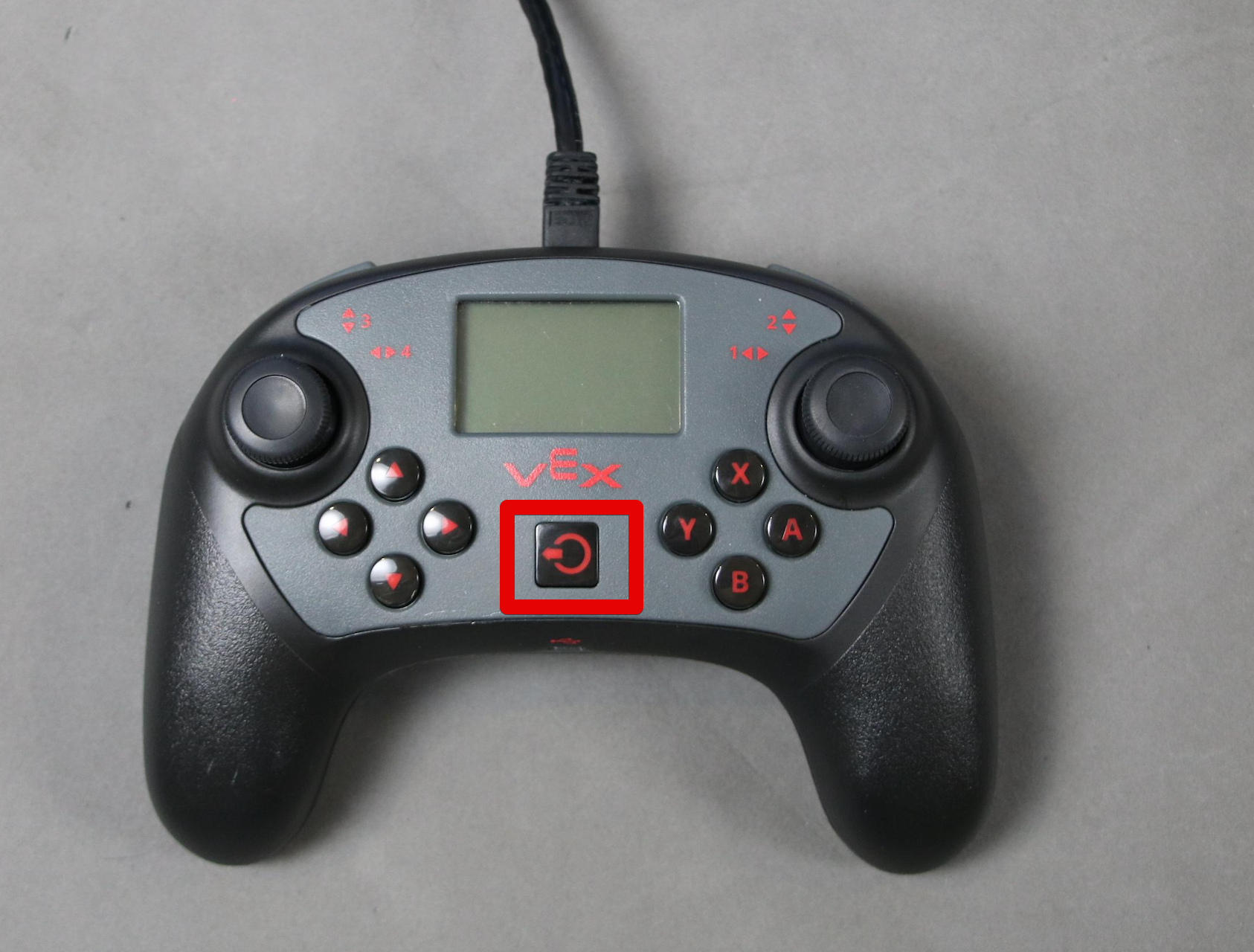

打开V5控制器
按电源按钮打开 V5 控制器。

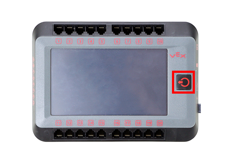

打开V5机器人大脑
按电源按钮打开 V5 机器人大脑。

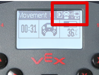

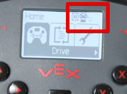

让V5控制器与机器人建立无线连接
与 V5 Brain 同步之前 V5 控制器屏幕的外观。
当 V5 Brain 和 V5 Controller 连接时,无线电信号图标将显示在屏幕右上角。

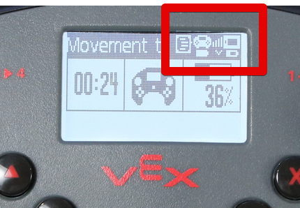

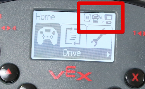

V5 Brain 和 V5 Controller 连接后,无线电信号图标将在屏幕右上角显示信号强度。

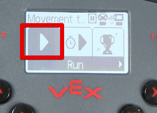

启动竞赛计划
注意:如果需要,请阅读此 VEX 库中的 如何通过 V5 控制器运行用户程序 文章。
注意:也可以通过 V5 Robot Brain 上的屏幕选择程序。 如果需要,请阅读此 VEX 库中的 如何通过 V5 Robot Brain 运行用户程序 程序。

附加信息:竞争控制指标
禁用模式:
当V5系统当前处于禁用模式时,将出现 “暂停” 图标。
自主模式:
当 V5 系统当前处于自主模式时,将出现 “代码” 图标。
驱动控制方式:
当 V5 系统当前处于驾驶员控制模式时,将出现 “播放” 图标。

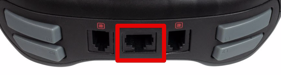

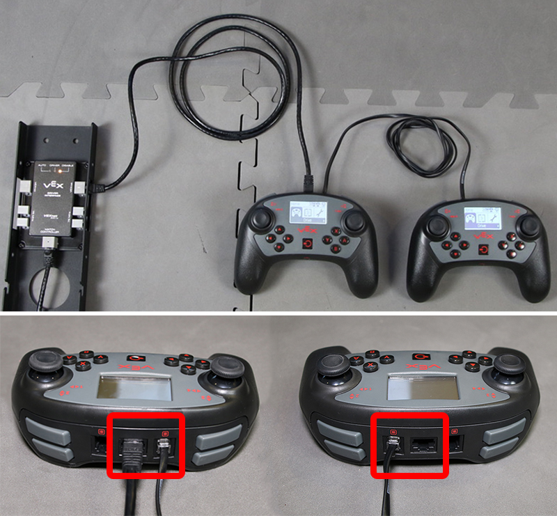

可选:使用多个控制器
将现场控制以太网电缆插入主控制器(下图)。
将智能电缆的一端插入主控制器(带有“#”图标的端口均可使用)。
将智能电缆的另一端插入辅助控制器(带有“#”图标的端口均可使用)。
打开主 V5 控制器的电源。
打开辅助 V5 控制器的电源。
打开 V5 大脑的电源。

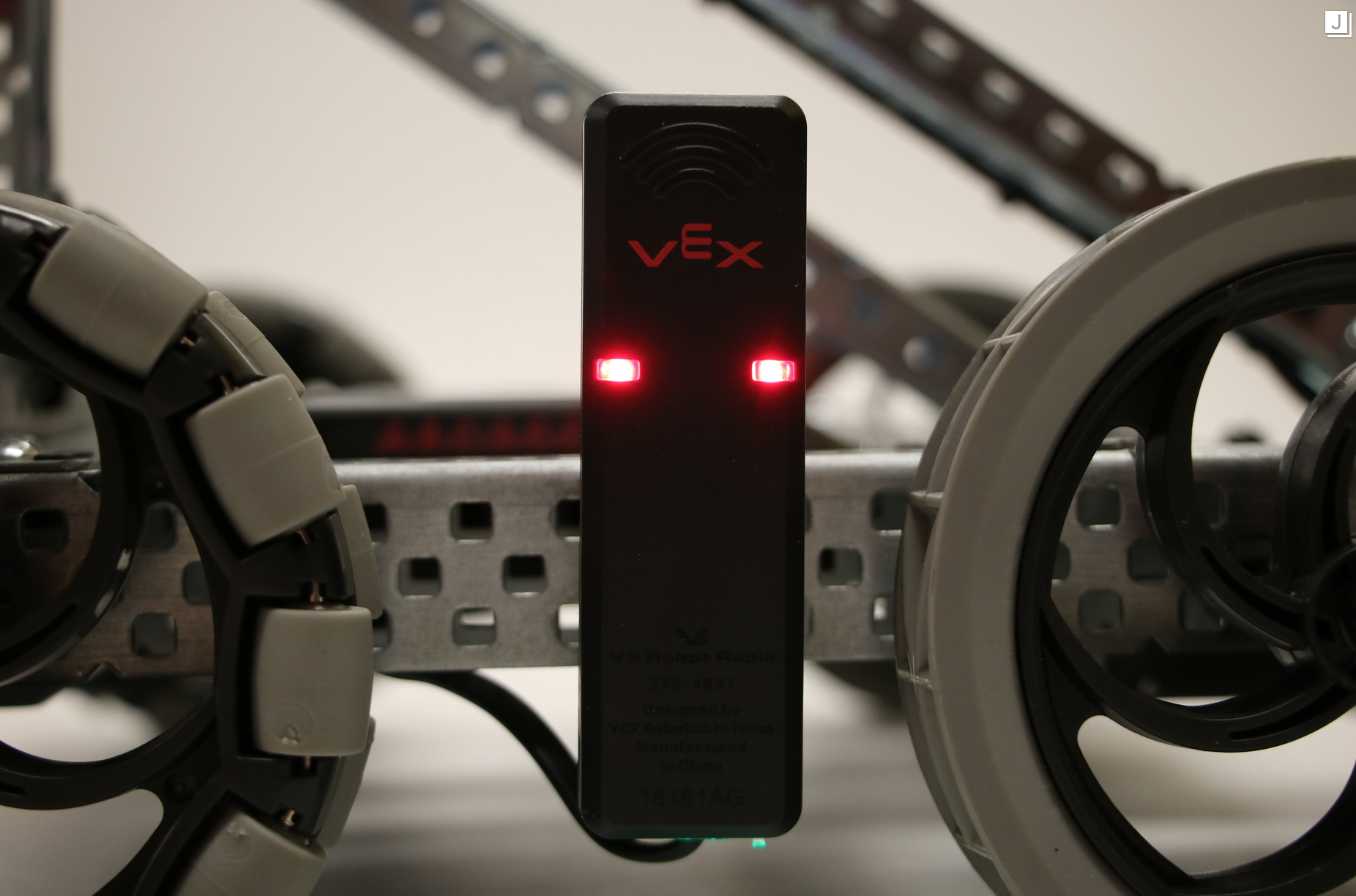

附加信息:了解 V5 Radio LED 灯
注意 V5 Radio 上 LED 灯的颜色,以收集有关机器人状态的信息。
  • 红色 LED 常亮指示:
    • V5 Brain 和 V5 Controller 之间没有无线电连接。
闪烁的红色 LED 指示:
  • V5 Brain 和 V5 Controller 之间的主动连接。
  • V5 控制器未插入现场控制系统或 V5 Brain 未运行用户程序。
闪烁的绿色 LED 指示:
  • V5 控制器插入现场控制系统。
  • V5 Brain 正在运行用户程序。
