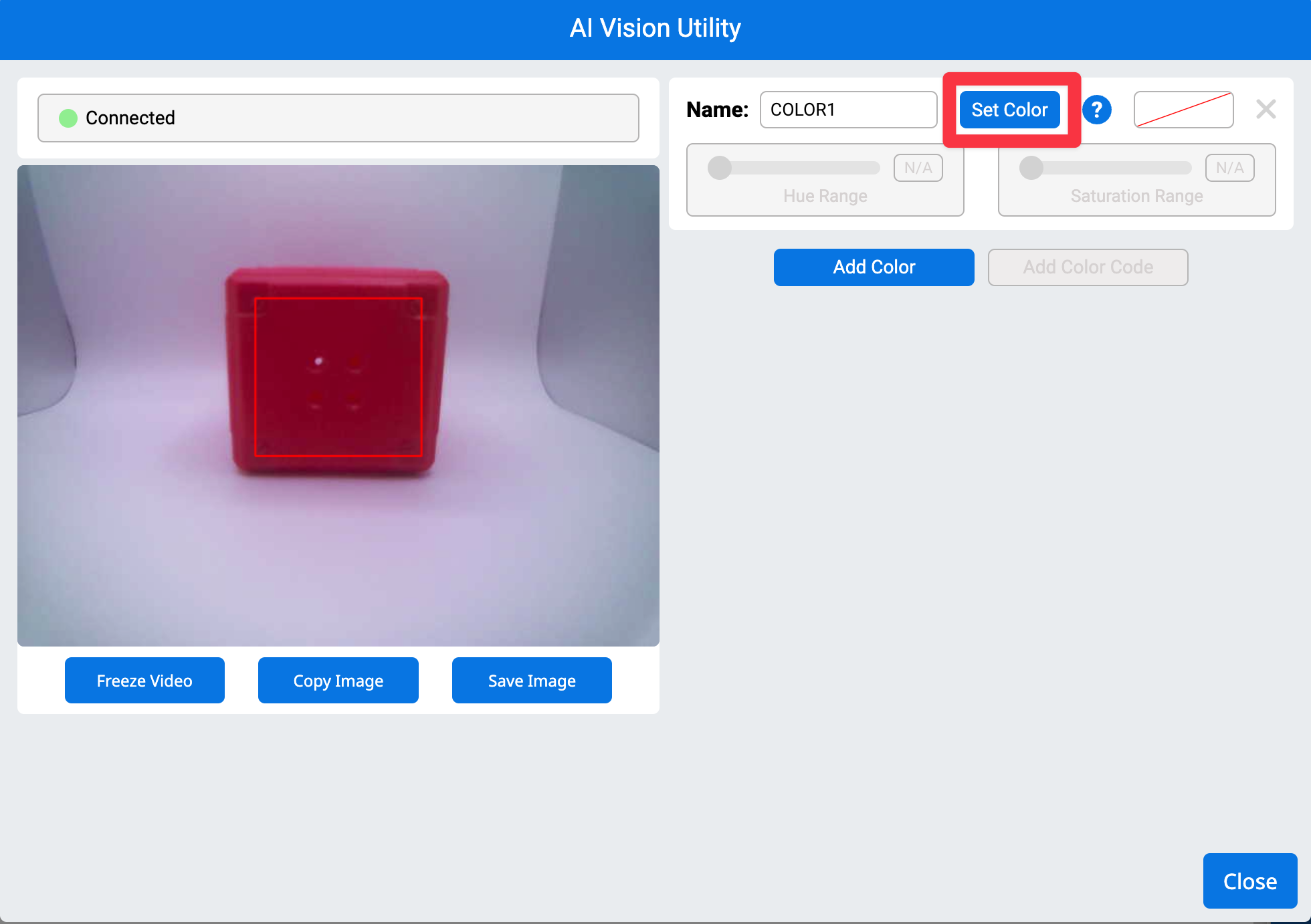

将鼠标光标放在纯色对象上,然后选择并拖动所需的颜色进行配置。 所选区域的边缘将出现
请确保保持在要选择的颜色范围内。 否则,您可能会意外地从背景中抓取颜色,从而影响 AI 视觉传感器的检测。
与之前相同的实用程序,红色立方体上有一个红色框,显示选择颜色的位置。 在窗口的右侧,“设置颜色”按钮被突出显示。
设置颜色 按钮将变为可用。 选择它来保存颜色。
一旦设置了颜色,AI 视觉传感器将把它保存为 颜色签名。

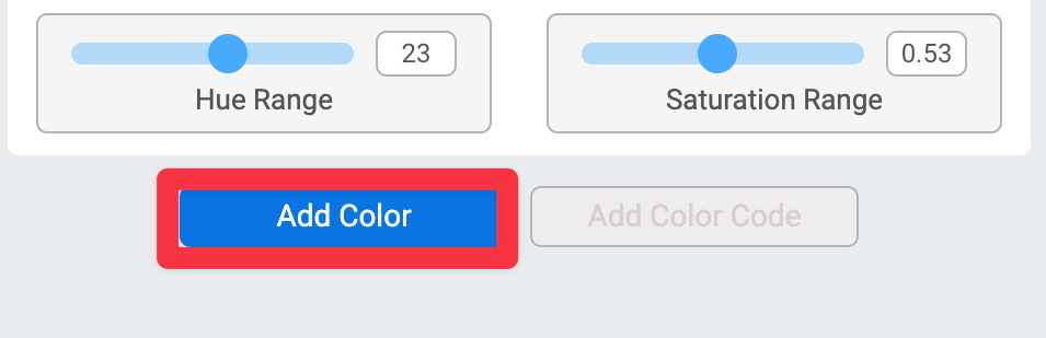

AI Vision 实用程序窗口在右侧放大,并突出显示添加颜色按钮。
选择 添加颜色 来为其他对象配置任意进一步的 颜色签名 。
