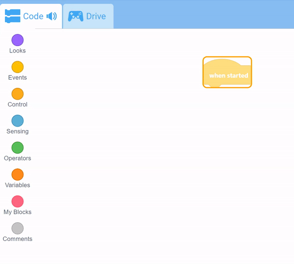

带有三个帽块的 VEXcode GO 项目。 顶部是“何时开始”块,其下方是“何时计时器”块和“何时我收到”块。 启用键盘导航后,最顶部的“启动时”块上会出现一个突出显示框。
要启用键盘导航,请同时按下 shift + control + k键。 启用键盘导航后,工作区中位置最高的块将突出显示。0

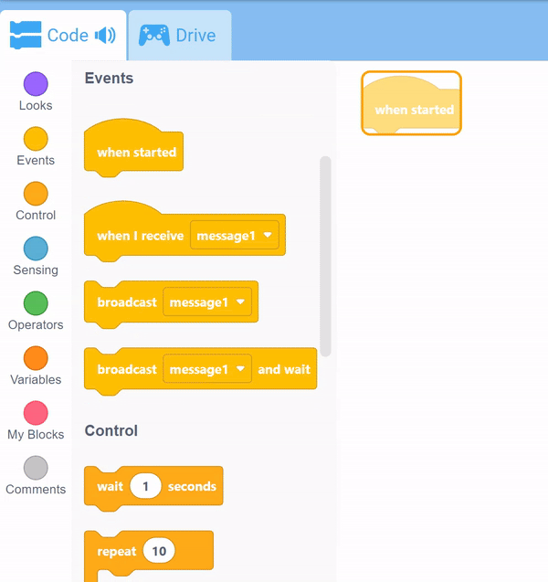

从工具栏添加块

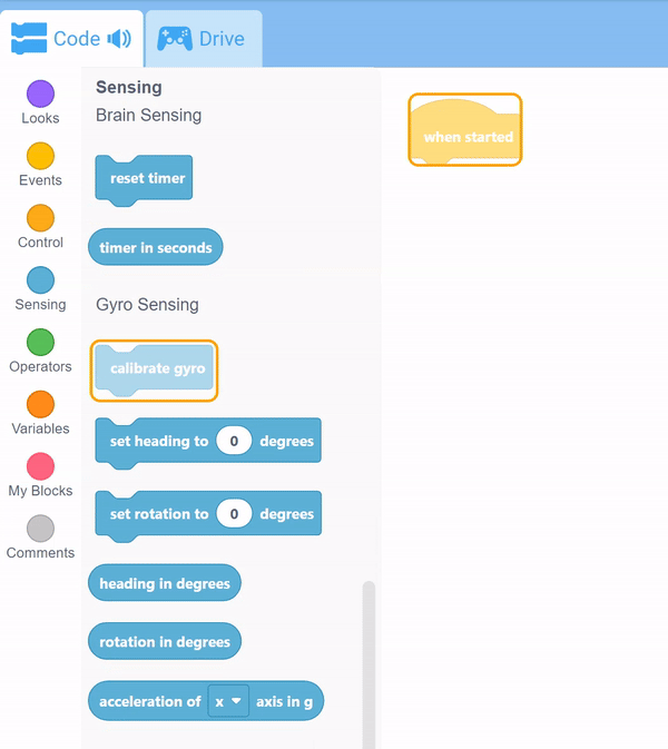

VEXcode GO 界面启用了键盘导航并选择了最顶层的块。 打开工具箱并使用键盘滚动浏览每个块类别。
1. 按键盘上的 T ,然后按 S 打开工具箱。 使用 S 向下滚动,使用 W 向上滚动工具箱中的块类别。
VEXcode GO 界面工具箱打开,使用键盘滚动浏览每个块类别。
2. 导航到包含要添加到工作区的块的部分。

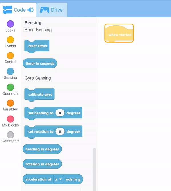

VEXcode GO 界面工具箱打开,使用键盘滚动浏览传感类别中的各个块。
3.D,然后按 S 直到到达所需的块。
VEXcode GO 界面工具箱打开,工具箱光标位于传感类别中的校准陀螺仪块上。 按下返回键后,工具箱关闭,并且校准陀螺仪块作为其自己的堆栈添加到编码工作区中。
4.返回 将块添加到工作区。

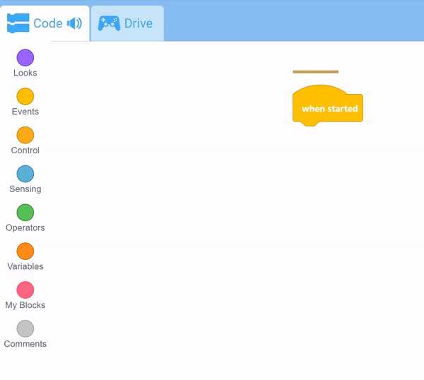

更改工作区中添加块的位置
可以通过执行以下操作来更改块添加到工作区的位置:
VEXcode GO 界面,工作区中“When Started”块被突出显示。 按下 A 键后,突出显示的框会变大,表明已选择堆栈。
1.A 选择堆栈。

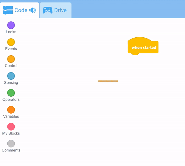

VEXcode GO 界面,其中工作区中有一个选定的堆栈。 再次按下 A 键,堆栈上方就会出现一个黄色光标条。
2. 再次按A 进入光标选择。
VEXcode GO 界面,其中黄色光标条通过键盘在工作区内移动。
3. 按住 shift 并使用 WASDWS 上下移动, AD 左右移动)将光标移动到您想要添加新块的位置。
VEXcode GO 界面,按下返回键后黄色光标条变为蓝色,表示其位置已保存。
4.返回 保存光标的当前位置。

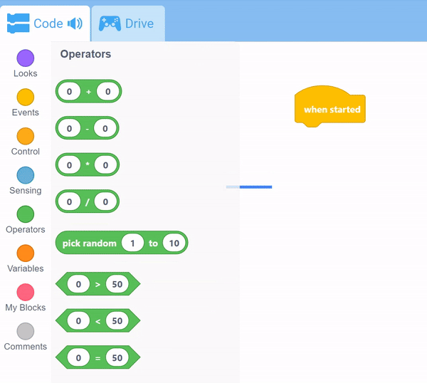

VEXcode GO 界面,工具箱打开并选择了特定的块。 该块被添加到与工作区光标保存的相同位置。
5. 使用上述步骤滚动工具箱并将块添加到工作区。

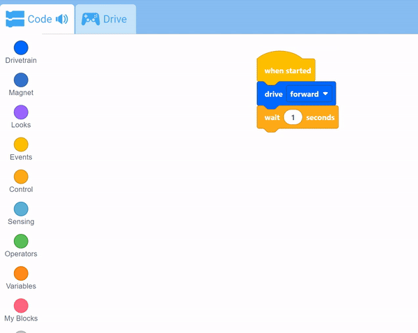

将块附加到堆栈
选择了堆栈的 VEXcode GO 界面。 键盘用于从选择堆栈更改为选择堆栈内的块的黄色光标条。
1.D 进入堆栈。
VEXcode GO界面,显示堆叠末端或到达所需附着点后,可按回车键保存附着点。 这会使黄色光标条变成蓝色,表示该点已保存。
2.WS 在方块中上下移动,直到到达所需的连接点。 按 返回 保存附加点。2
堆栈中会出现一条蓝线
显示附加点的保存位置。
VEXcode GO 界面显示按下 A 键返回块选择光标,同时仍保存先前蓝条的位置。
3.A 返回块选择。
VEXcode GO 界面使用 W 和 S 键导航到将添加到蓝色光标栏位置的所需块。
4. 使用 WS 导航到您想要附加的块。
VEXcode GO 界面按下 I 键可将选定的块附加到选定位置的另一个堆栈。 在此示例中,在“启动时”块下添加了“驱动”块以形成一个堆栈。
5.i 连接块。
VEXcode GO 与由“启动时”块和“驱动”块组成的块堆栈进行交互。 光标栏位于堆栈的底部。 然后打开工具箱以选择要添加到光标位置的新块。 在此示例中,在驱动块下方添加了一个等待块。
您可以选择一个附加点并直接从工具箱附加一个块。 按照上述步骤标记插入点。 一旦标记,在工具箱中的任何块上按 返回 将把它附加到该点。
VEXcode GO 与由“启动时”块、“驱动”块和“等待”块组成的块堆栈进行交互。 光标栏位于堆栈的底部。 打开工具箱并添加了 Drive 航向传感块,但由于它无法附着在堆栈底部,因此只能单独放置。
如果选定的块与标记的附加点不兼容,则附加点将被丢弃。 相反,该块将被添加到工作区中的默认位置。

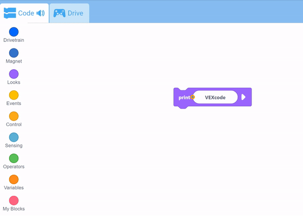

将块附加到其他块内
光标栏选择打印块本身,然后改变以选择其参数。
1. D 进入块的参数,然后使用SW 浏览块的参数,直到出现您想要用块填充的参数旁边的突出显示的圆圈。
选择打印块参数的光标停在其文本字段处,然后一旦按下回车键,它就会变成蓝色,表明选择已保存。
2. 返回 将该参数保存为附加点。
将打印块的文本参数保存为附加点后,打开工具箱并选择驱动器标题块,然后将其附加到打印块中。
3. 使用上述步骤,通过工具栏导航以选择要插入到参数中的块。 在块上按下 返回 将其插入。
