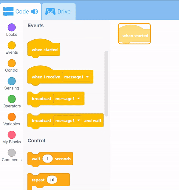

VEXcode GO 界面启用了键盘导航并选择了最顶层的块。 打开工具箱并使用键盘滚动浏览每个块类别。
1. 按键盘上的 T ,然后按 S 打开工具箱。 使用 S 向下滚动,使用 W 向上滚动工具箱中的块类别。
VEXcode GO 界面工具箱打开,使用键盘滚动浏览每个块类别。

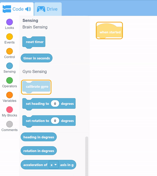

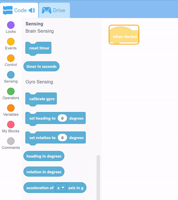

2. 导航到包含要添加到工作区的块的部分。
VEXcode GO 界面工具箱打开,使用键盘滚动浏览传感类别中的各个块。
3. 按 D,然后按 S 直到到达所需的块。
VEXcode GO 界面工具箱打开,工具箱光标位于传感类别中的校准陀螺仪块上。 按下 Enter 键后,工具箱关闭,并且校准陀螺仪块作为其自己的堆栈添加到编码工作区中。
4. 按Enter 将块添加到工作区。

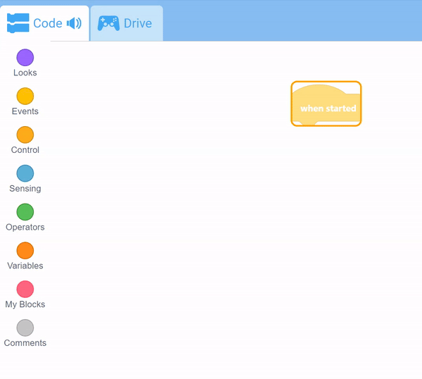

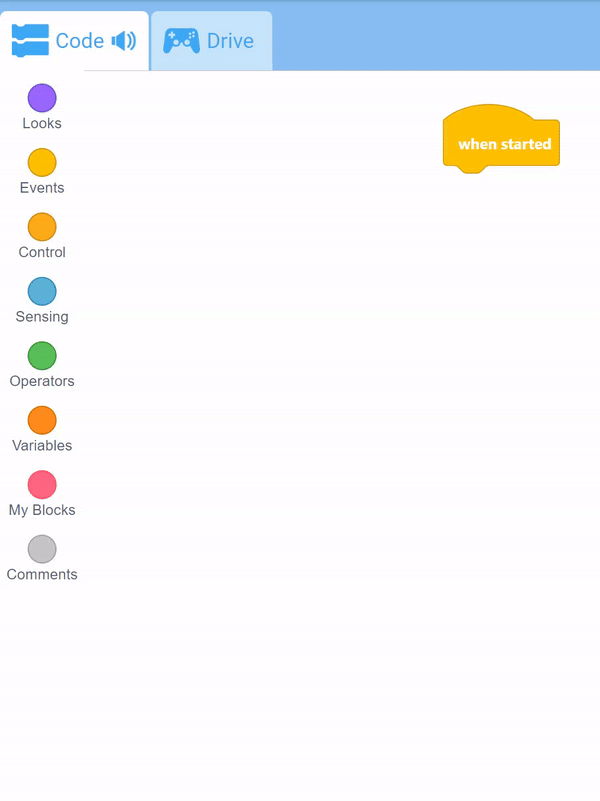

VEXcode GO 界面,工作区中“When Started”块被突出显示。 按下 A 键后,突出显示的框会变大,表明已选择堆栈。
1. 按A 选择堆栈。

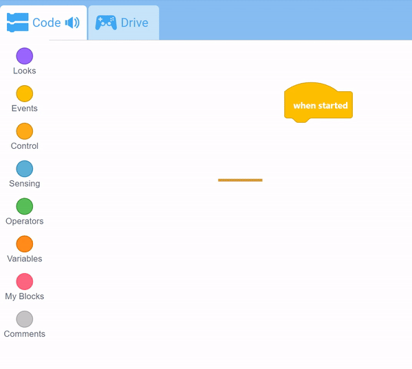

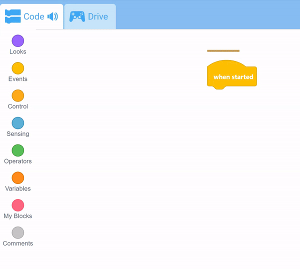

VEXcode GO 界面,其中工作区中有一个选定的堆栈。 再次按下 A 键,堆栈上方就会出现一个黄色光标条。
2. 再次按A 进入光标选择。
VEXcode GO 界面,其中黄色光标条通过键盘在工作区内移动。

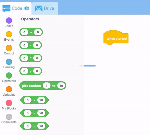

3. 按住Shift 并使用 WASD (W 和S 上下移动, A 和D 左右移动)将光标移动到您想要添加新块的位置。
VEXcode GO 界面,按下 Enter 键后,黄色光标条变为蓝色,表示其位置已保存。
4. 按Enter 保存光标的当前位置。

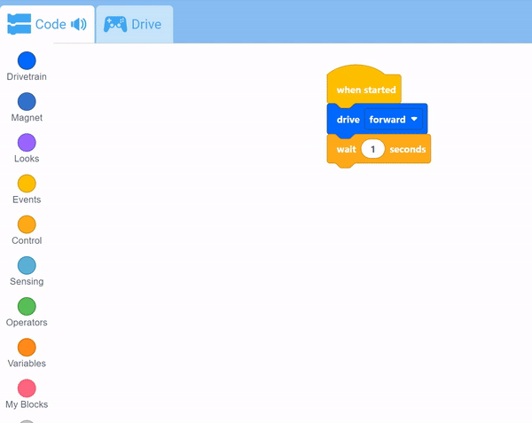

VEXcode GO 与由“启动时”块和“驱动”块组成的块堆栈进行交互。 光标栏位于堆栈的底部。 然后打开工具箱以选择要添加到光标位置的新块。 在此示例中,在驱动块下方添加了一个等待块。
您可以选择一个附加点并直接从工具箱附加一个块。 按照上述步骤标记插入点。 标记后,在工具箱中的任何块上按 Enter 将把它附加到该点。
VEXcode GO 与由“启动时”块、“驱动”块和“等待”块组成的块堆栈进行交互。 光标栏位于堆栈的底部。 打开工具箱并添加了 Drive 航向传感块,但由于它无法附着在堆栈底部,因此只能单独放置。
如果选定的块与标记的附加点不兼容,则附加点将被丢弃。 相反,该块将被添加到工作区中的默认位置。

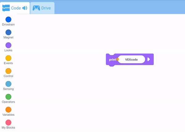

光标正在选择打印块的参数,然后在选择右侧的扩展选项时消失。 按下 Enter 键后,该块将更改为扩展版本,其中包括文本“并将光标设置为下一行”。
对于任何可以在其末尾扩展选项(箭头)的块,进入块的参数并导航参数,直到突出显示消失。 按 Enter 将展开该块。 再次按 Enter 将禁用它。
