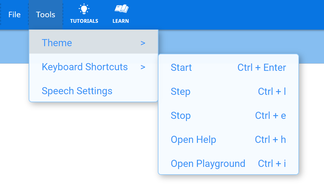

启动、步进和停止项目
完成项目编码后,您可以使用键盘快捷键来激活项目:
  • Ctrl + Enter 将启动该项目。
  • Ctrl + I (小写 L)将逐步完成项目。
  • Ctrl + e 将停止正在运行的项目。
  • Ctrl + h 将打开 Blocks 的帮助文档。
  • Ctrl + i 将打开游乐场。
