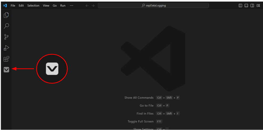

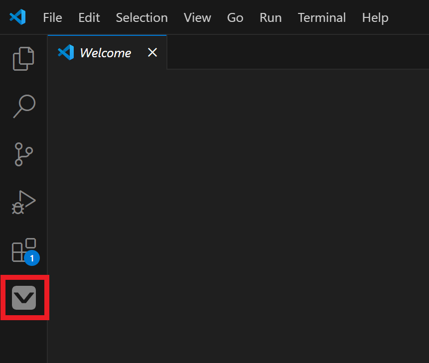

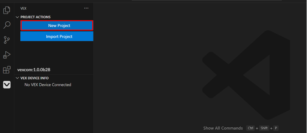

在计算机上启动 Visual Studio Code。 选择 VS Code 活动栏上的 VEX 图标。
如果未出现 VEX 图标,请确保您已安装 VEX 扩展。 有关安装此扩展的步骤,请参阅以下与您的设备匹配的文章。
选择主侧栏中“项目操作”下的“新建项目”按钮。

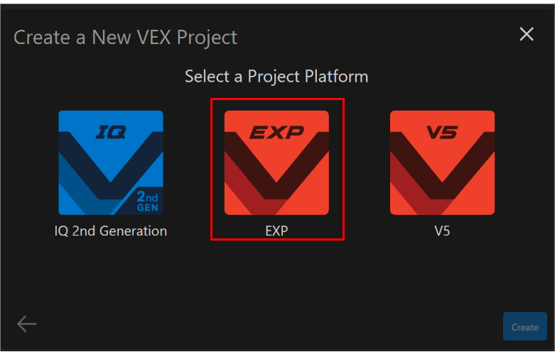

将提示创建新的 VEX 项目窗口。 选择 EXP 图标以选择 VEX EXP 项目的项目平台。

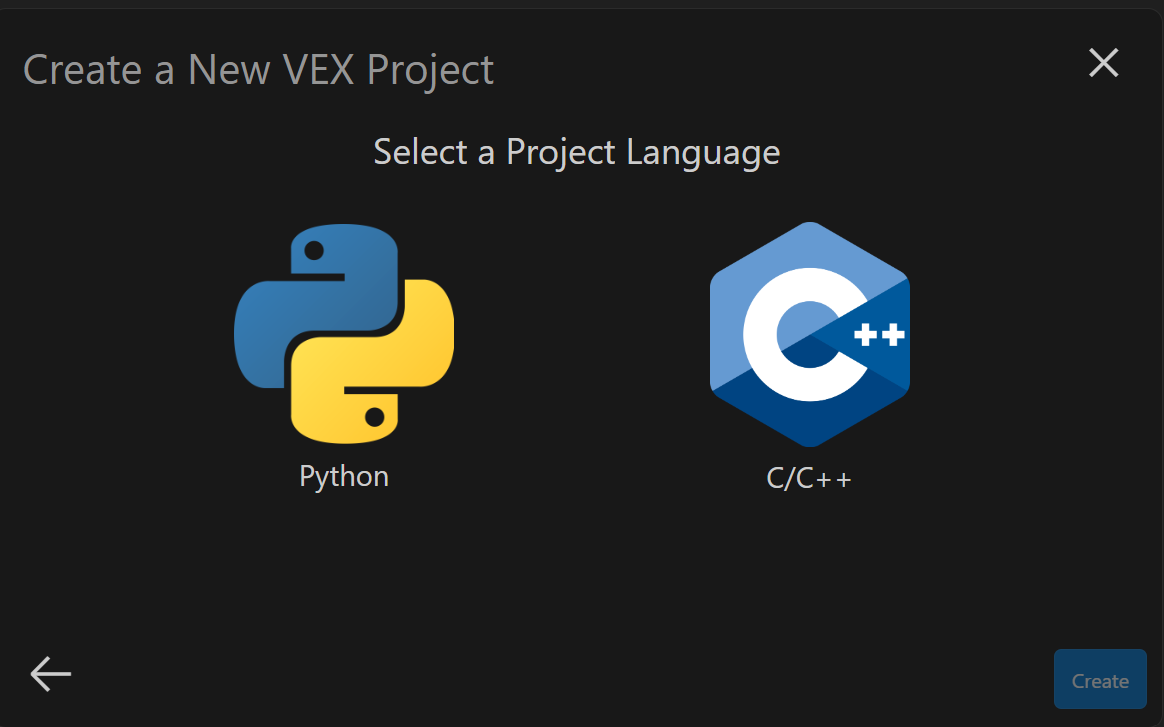

选择Python 或C/C++ 作为编程语言,然后选择相应的图标。

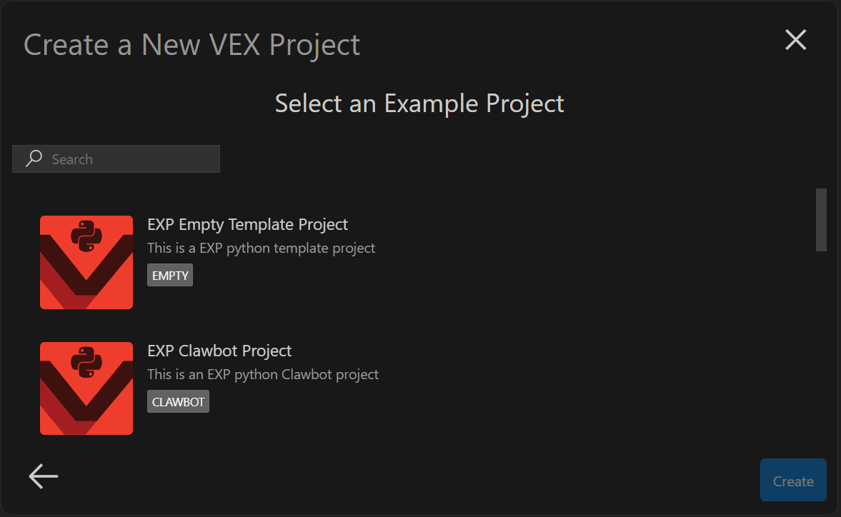

接下来,选择用于创建 VEX EXP 项目的模板或示例项目。
  • 通过向下滚动或使用搜索栏过滤项目列表来查找模板或示例项目。
  • 这些模板和示例项目包含用于启动项目的示例代码和/或机器人配置。
选择模板或示例项目后,选择“创建”。

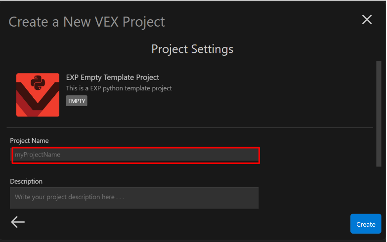

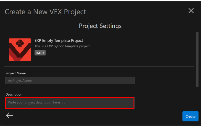

接下来,设置新项目的项目名称、描述和位置。
在“项目名称”下的文本框中输入项目名称。
注意: 项目名称将用作项目顶级文件夹的名称。 一旦项目下载到机器人上,它也将是 EXP Brain 屏幕上显示的名称。
在“说明”下的文本框中输入项目的说明。 此步骤是可选的。

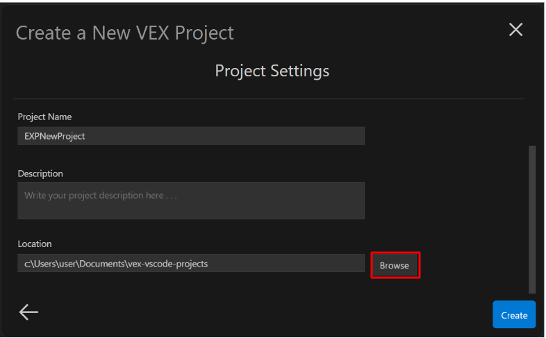

如果您想将项目保存在默认项目文件夹之外的其他位置,请向下滚动窗口并选择“浏览”按钮以选择项目文件夹在计算机上的位置。
注意: 默认项目位置设置为扩展全局设置中找到的默认项目文件夹。

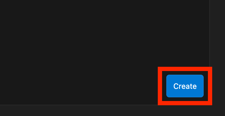

现在已输入名称、描述和位置,选择“创建”按钮。 VS Code 窗口将开始刷新。

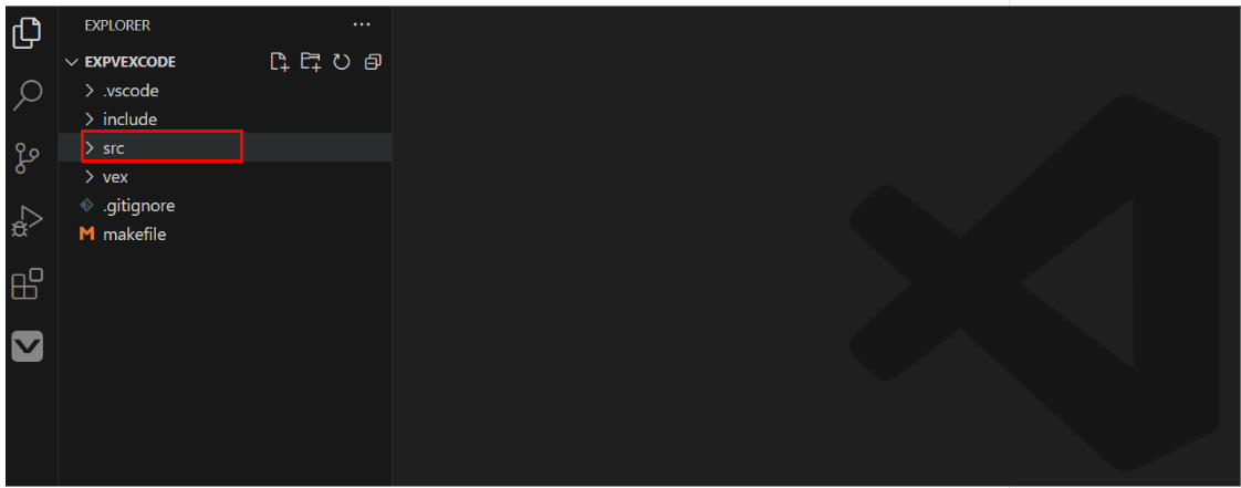

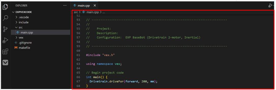

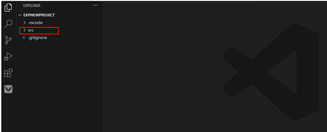

VEX EXP 项目现已在 VEX VS Code Extension 中创建。 要查看和开发项目代码,请在侧栏中的项目名称下选择“src”。

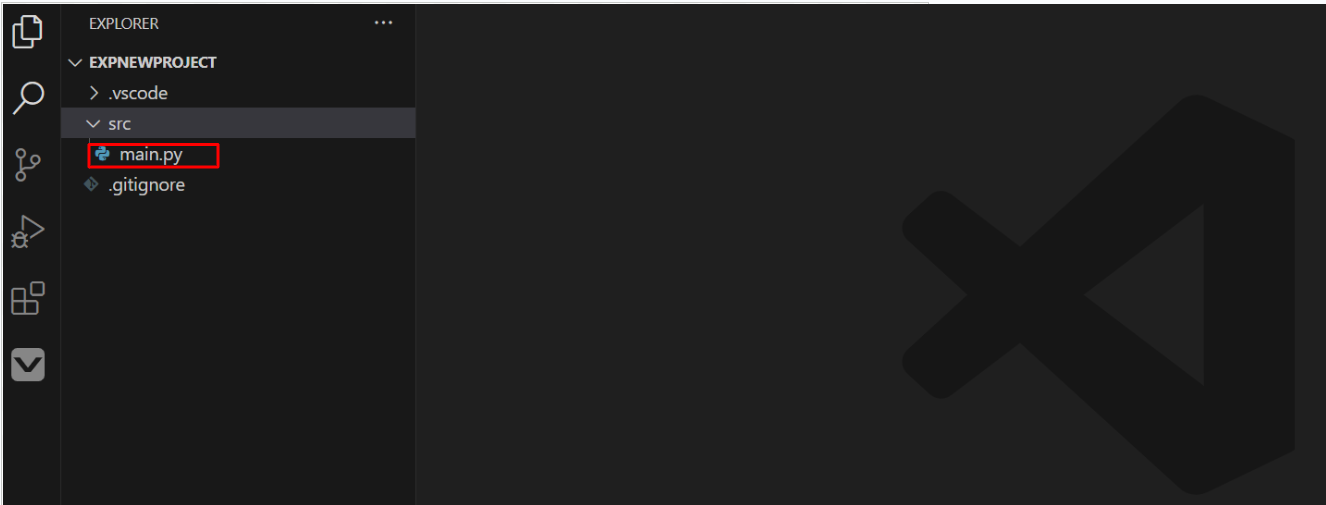

在侧边栏的“src”下选择“main.py”(如果项目是 Python 项目)或“main.cpp”(如果项目是 C/C++ 项目)。

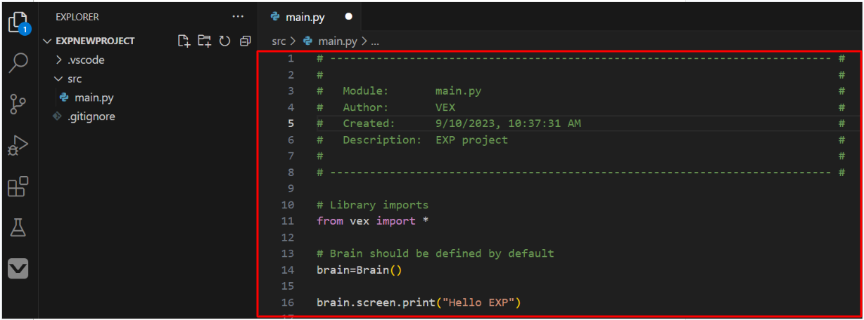

所选模板或示例项目的代码将显示在编辑器区域中,您可以在其中开发和编辑为VEX EXP创建的项目。

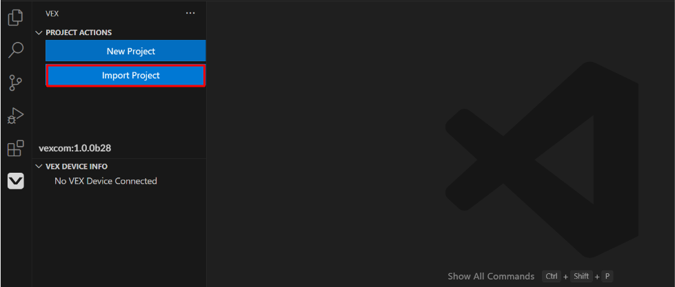

选择主侧栏中“项目操作”下的“导入项目”按钮。

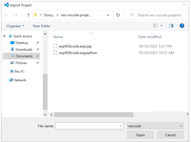

将打开“导入项目”窗口。 选择要导入的 VEXcode EXP 项目文件,然后单击“打开”按钮。
注意: VEX EXP 支持的 VEXcode 项目文件类型为:
  • .expcpp(VEXcode EXP C/C++ 项目)
  • .exppython(VEXcode EXP Python 项目)

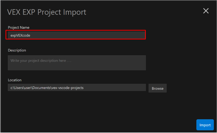

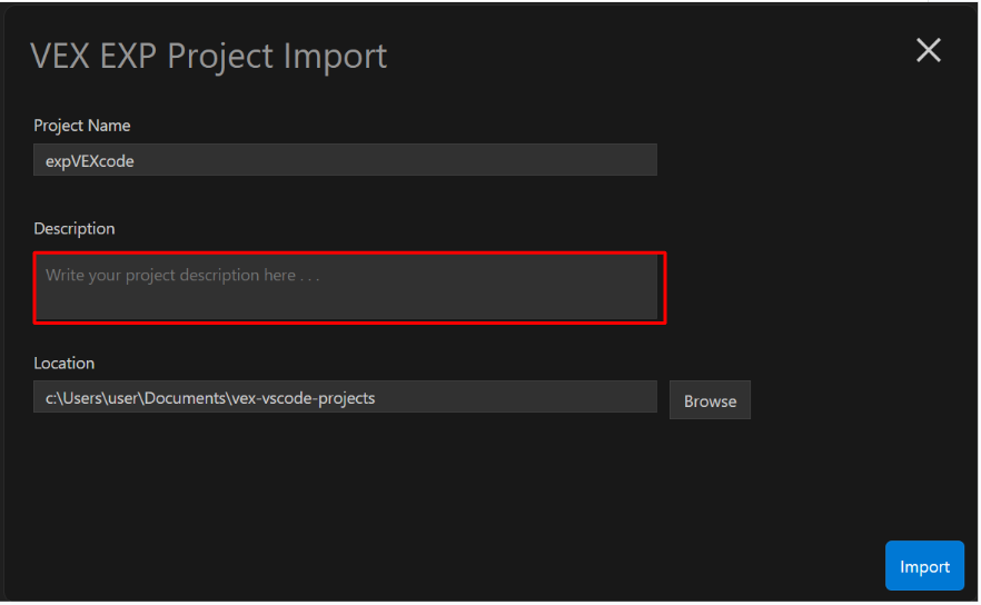

接下来,设置导入项目的项目名称、描述和位置。
默认情况下,项目的名称将保持不变。

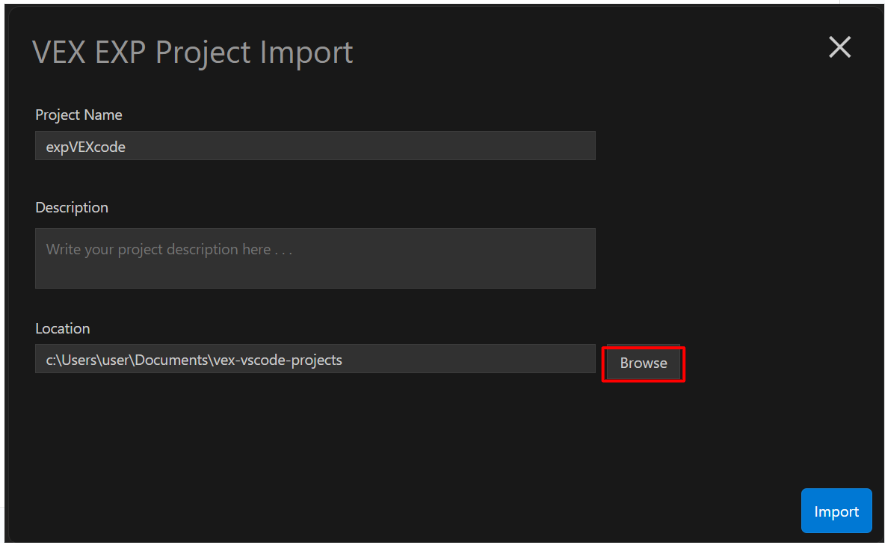

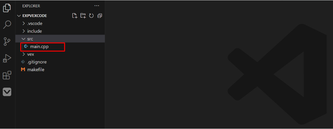

VS Code 窗口刷新完成后,VEXcode EXP 项目已导入到 VEX VS Code 扩展中。 要查看和开发项目代码,请在侧栏中的项目名称下选择“src”。
在侧边栏的“src”下选择“main.py”(如果导入的项目是Python项目)或“main.cpp”(如果导入的项目是C/C++项目)。
导入项目的代码将显示在编辑器区域中,可以在其中进行修改。
