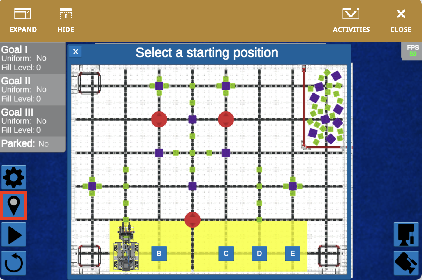

如何选择你的起始位置
默认起始位置位于“A”位置。 选择“起始位置”按钮为您的机器人选择不同的起始位置。 然后,选择一个字母来选择您的新起始位置。

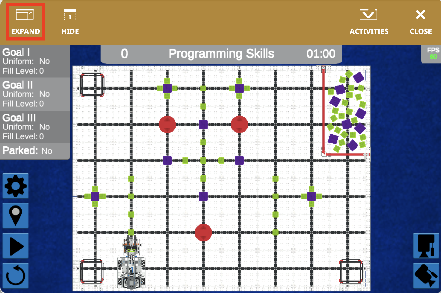

您的分数可以在左侧字段上方看到。 该信息将在项目启动后实时更新。
计时器位于右侧场地上方。
计时器在项目启动时开始计时,并从 1:00 开始倒计时。 计时器将倒计时,直到选择“停止”、项目中使用了[停止项目]块或计时器达到 0 秒。

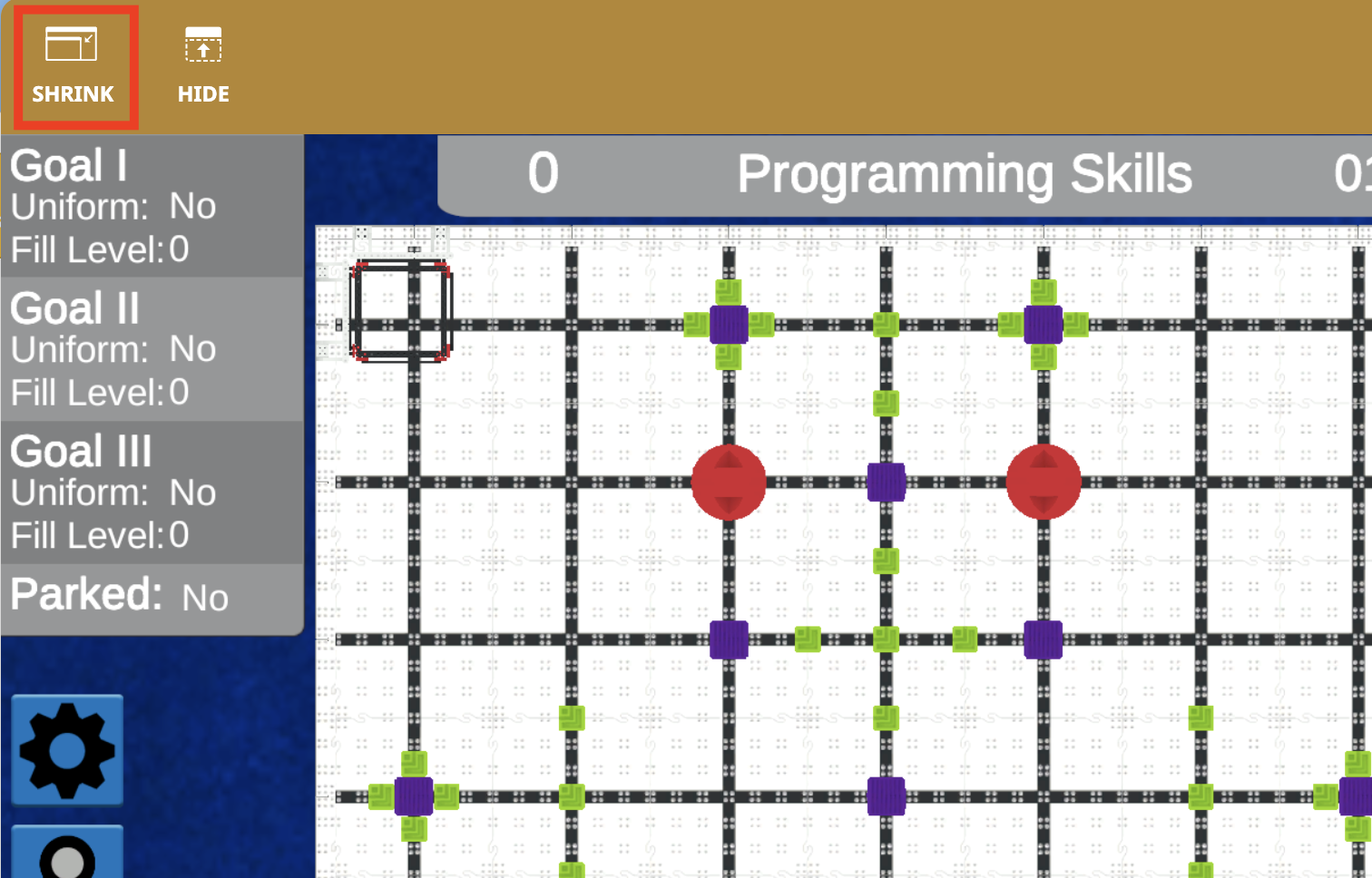

默认情况下,窗口以较小的尺寸开始。 如果您想扩展窗口,请选择左上角的“扩展”按钮。
选择左上角的“缩小”按钮可将窗口恢复到默认大小。

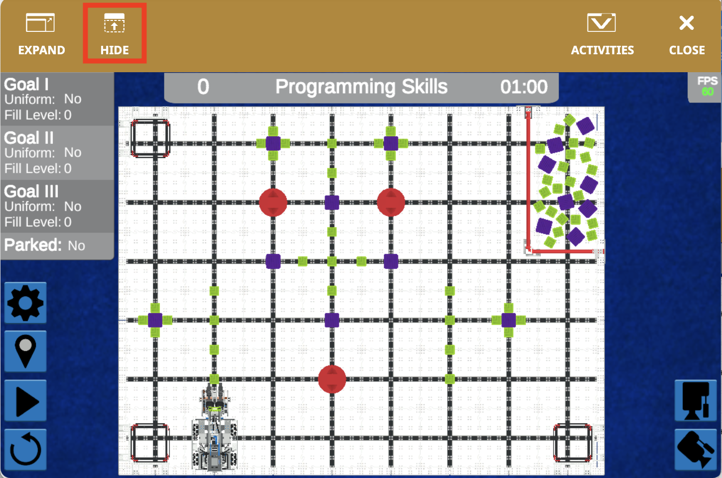

如何隐藏和显示 Playground 窗口
选择“隐藏”按钮可折叠 Playground 窗口。 这仍将使窗口顶部的蓝色工具栏保持可见。
要再次查看完整窗口,请选择“显示”按钮。

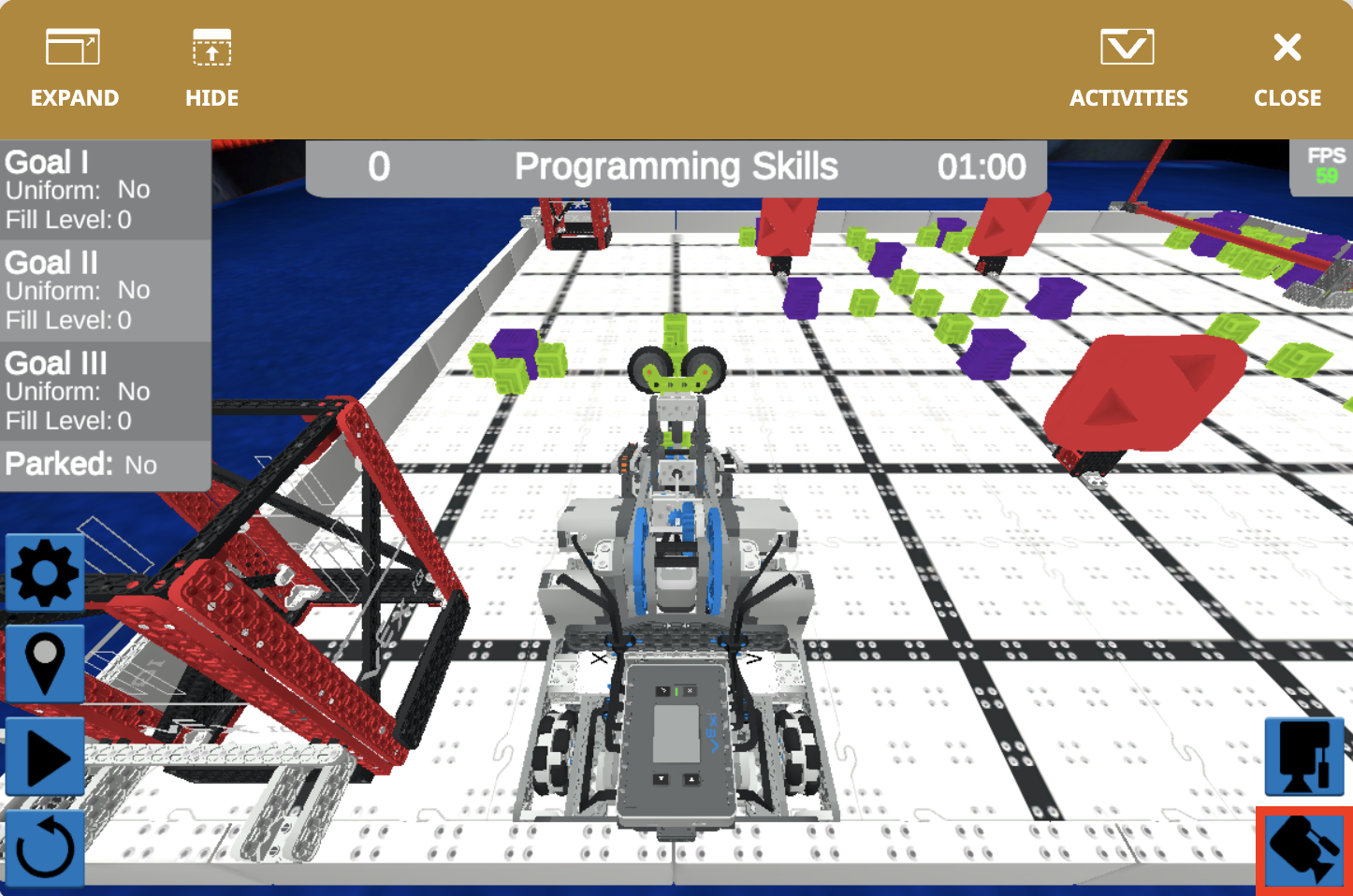

如何选择不同的相机视图
选择“顶部摄像机”按钮可查看整个场地的俯视图。 这是打开 VIQRC Full Volume Playground 窗口时的默认视图。
选择“追逐相机”按钮可查看机器人后面的视图。

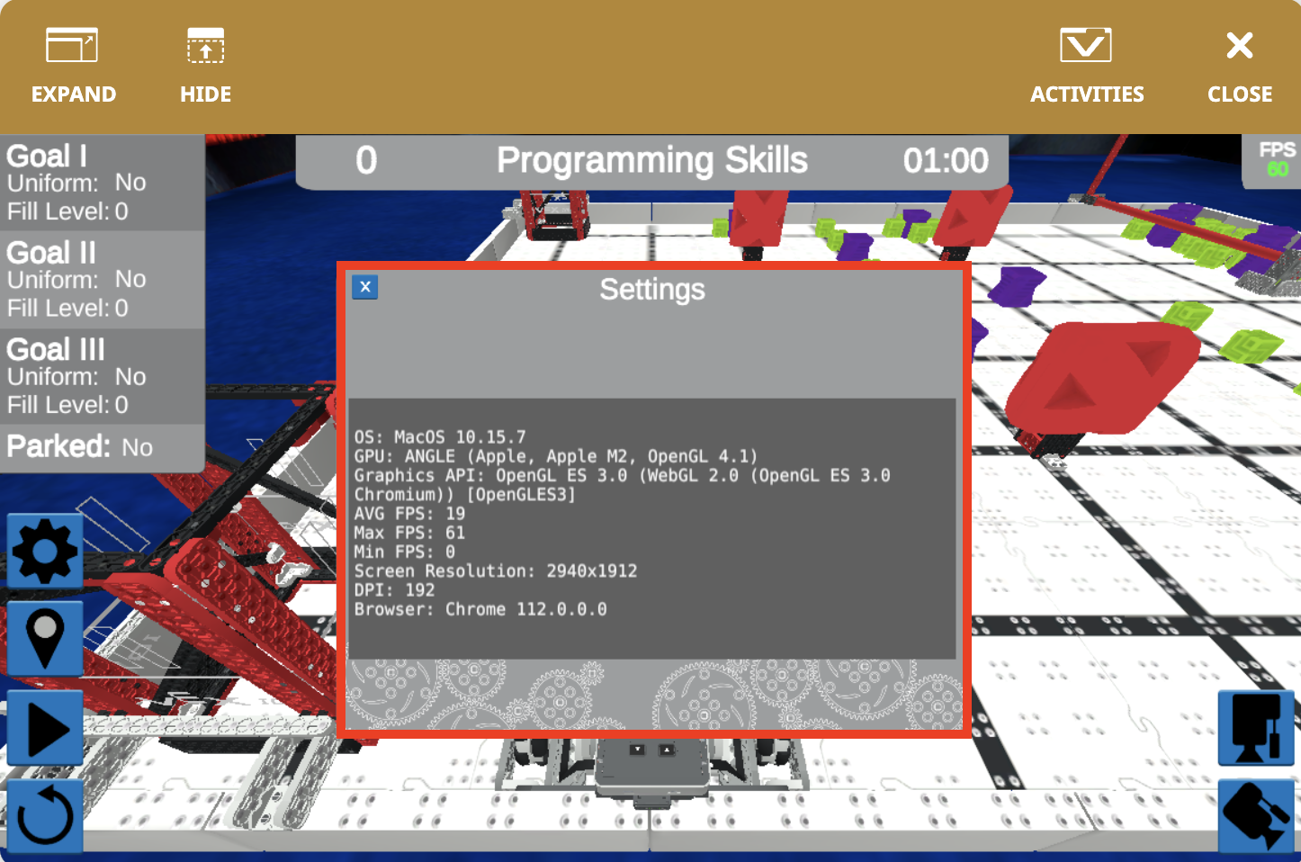

如何查看设置
选择齿轮图标以打开“设置”窗口。
有关您设备的数据将显示在“设置”窗口中。 这可用于帮助解决任何性能问题。
