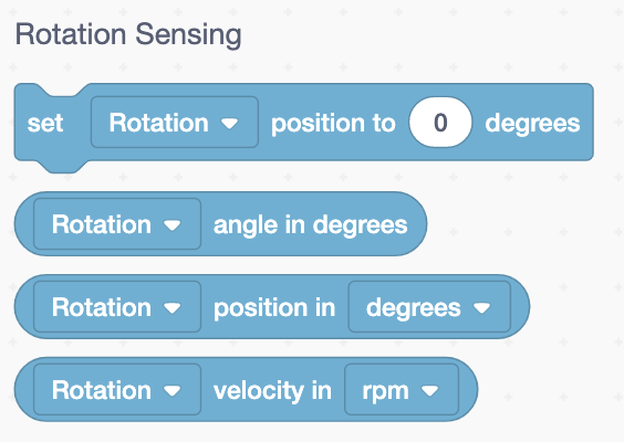

Cảm biến xoay
Ảnh chụp màn hình giao diện VEXcode VR giới thiệu môi trường lập trình cho thử thách VRC Tipping Point (2021-2022), có các tùy chọn mã hóa theo khối để người dùng tạo và kiểm tra mã cho robot ảo.
Cảm biến xoay có thể báo cáo vị trí quay, tổng số vòng quay và
tốc độ quay.
Sơ đồ minh họa nền tảng VEXcode VR, giới thiệu giao diện mã hóa dạng khối và dạng văn bản, được thiết kế để dạy các khái niệm mã hóa thông qua rô-bốt ảo, có liên quan đến cuộc thi VRC Tipping Point (2021-2022).
Trục quay Động cơ càng nâng trên Moby được đặt thông qua Cảm biến quay. Cảm biến này có thể được sử dụng để đo vị trí quay, tổng số vòng quay và tốc độ quay của càng nâng khi chúng được nâng lên và hạ xuống.
Sơ đồ minh họa cách bố trí sân thi đấu VRC Tipping Point cho mùa giải 2021-2022, có các khu vực được chỉ định, khu vực ghi điểm và điểm tương tác của robot, được thiết kế để nâng cao khả năng hiểu biết về cấu trúc cuộc thi trong VEXcode VR.
Vị trí quay khi Fork ở mức nâng lên là 0,0 độ (mặc định khi bắt đầu dự án).
Vị trí quay khi càng nâng ở vị trí được hạ xuống hoàn toàn là 75,0 độ.
Lưu ý: các giá trị này khác với 1700 độ được sử dụng trong khối [Spin ​​for] để hạ thấp hoàn toàn Fork.
Để biết thêm thông tin về Cảm biến xoay V5:
