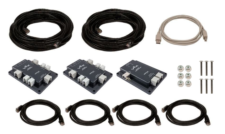

1. Tập hợp phần cứng
  • Giao diện trình điều khiển - Số lượng 2
  • Bộ điều khiển trận đấu - Số lượng 1
  • Đai ốc Nylock - Số lượng 6
  • 8-32 Vít dài từ 0,5” & 2,0” - Số lượng 6

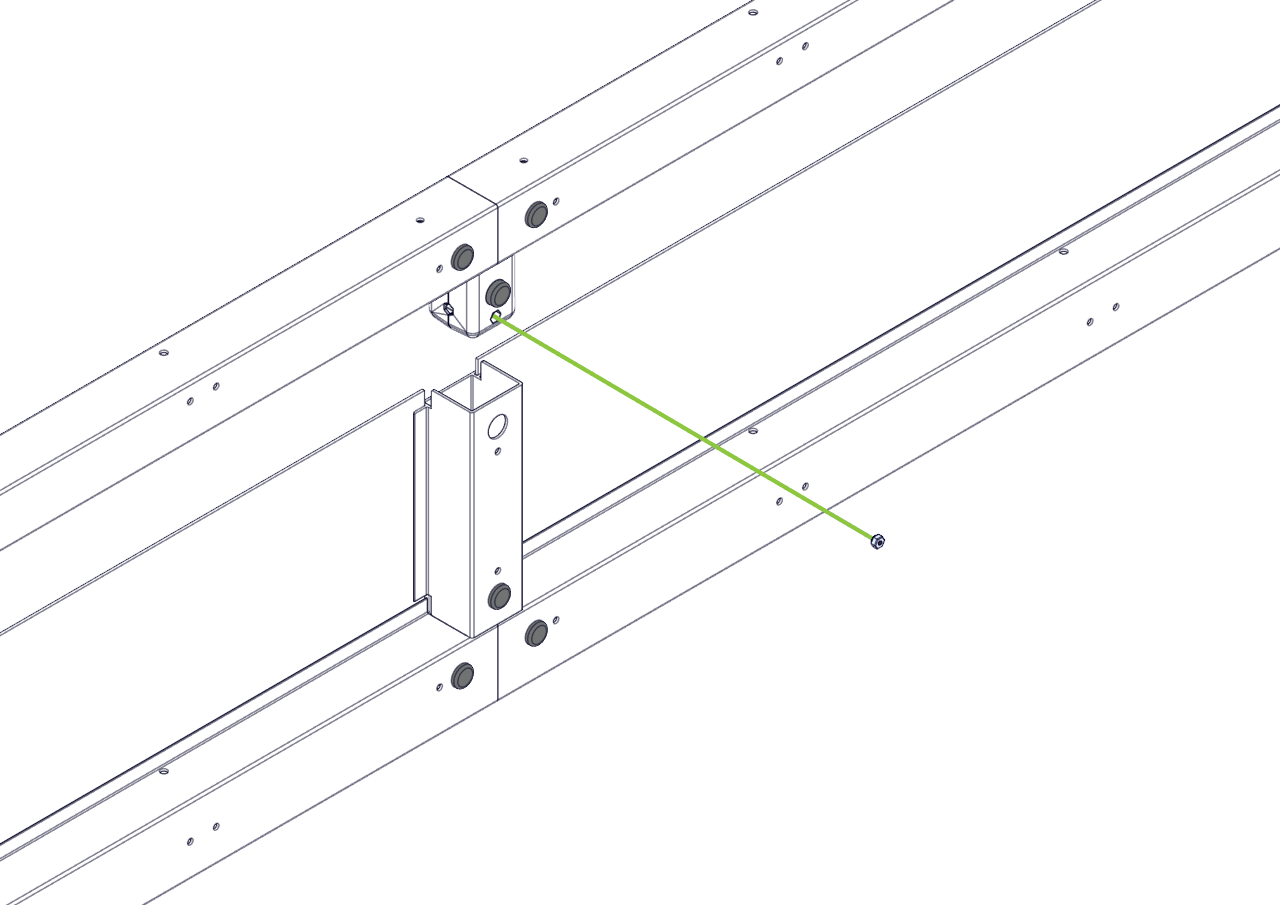

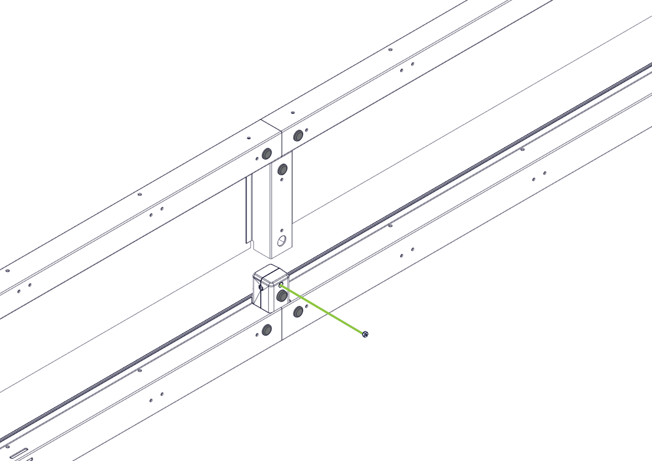

3. Tháo phần đùn ngắn ra khỏi cả đầu nối chữ T trên và dưới.
  • Đặt đai ốc nylock vào túi đai ốc trong đầu nối chữ T.
  • Sau đó đặt lại phần đùn vào các đầu nối.

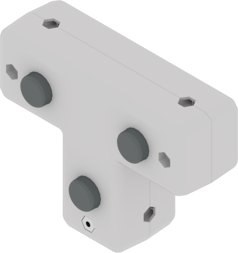

Đầu nối chữ T V5 có đai ốc, được sử dụng trong robot thi đấu để kết nối các thành phần trong hệ thống robot VEX.
Lưu ý:đảm bảo đai ốc nylock được lắp đúng hướng.

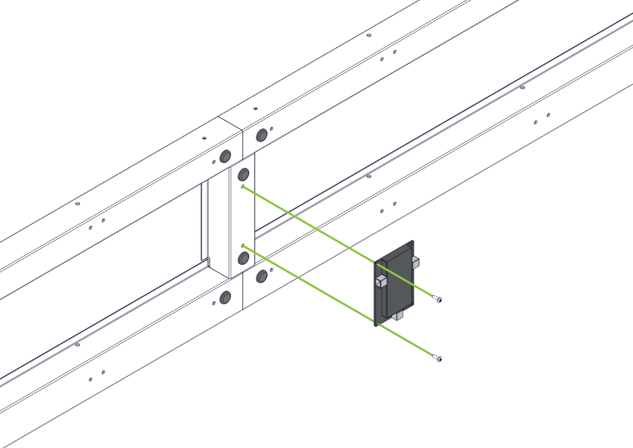

4. Gắn giao diện trình điều khiển vào phần đùn ngắn bằng hai vít 8-32.
  • Đảm bảo các vít được siết chặt hoàn toàn và giao diện trình điều khiển được an toàn.

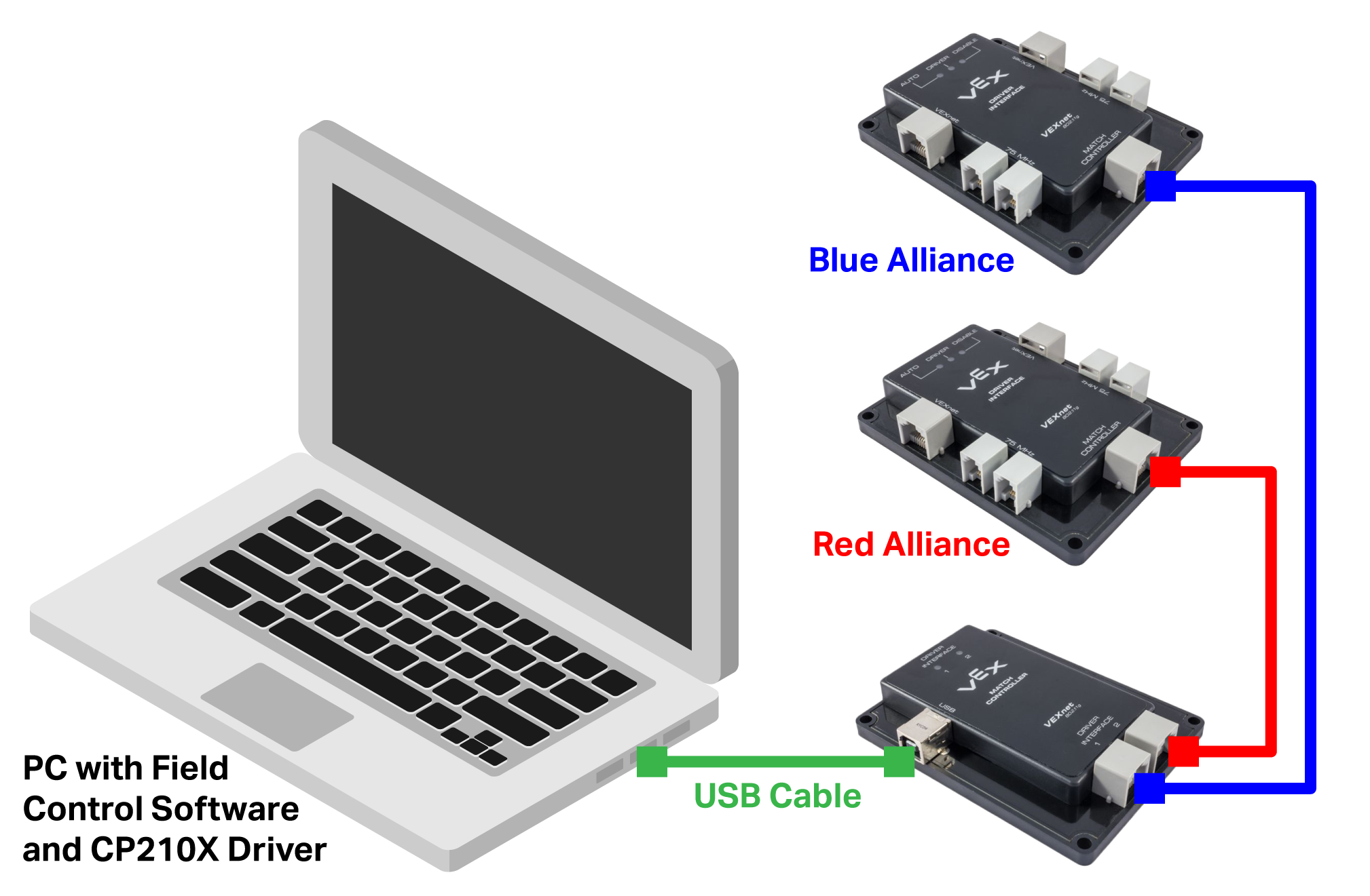

5. Xác định vị trí gắn bộ điều khiển trận đấu.
  • Tìm vị trí gần máy tính nhất sẽ được sử dụng để điều khiển các trận đấu.
  • Gắn bộ điều khiển trận đấu theo cùng hướng như trong các bước trên
Sơ đồ Hệ thống điều khiển VEX V5 với thiết lập di động, minh họa các thành phần và cách bố trí cho robot thi đấu, giới thiệu khả năng kết nối và cấu hình để có hiệu suất tối ưu trong các cuộc thi robot.
6. Đi dây trường.
  • Thực hiện theo sơ đồ được hiển thị trong Hướng dẫn sử dụng Hệ thống điều khiển hiện trường .
