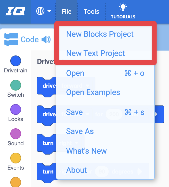

Tạo một dự án mới
Thanh công cụ VEXcode IQ với menu File mở ra và các tùy chọn New Blocks Project và New Text Project được tô sáng. Dự án khối mới và Dự án văn bản mới là hai tùy chọn đầu tiên trong menu.
Một dự án mới sẽ mở ra khi VEXcode IQ được ra mắt. Tuy nhiên, một dự án mới cũng có thể được mở từ Menu Tệp.
Chọn Khối mới Dự án hoặcVăn bản mới Dự án từ Menu Tệp.

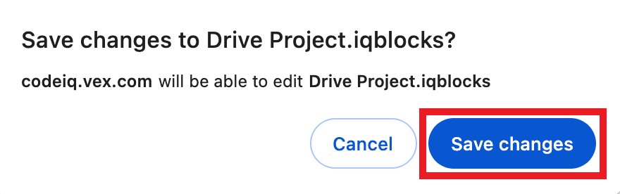

VEXcode IQ lưu thay đổi nhắc nhở có nội dung Lưu thay đổi vào Drive Project.iqblocks? codeiq.vex.com sẽ có thể chỉnh sửa Drive Project.iqblocks.
Một lời nhắc sẽ xuất hiện trên trình duyệt của bạn. ChọnLưu thay đổiđể mở dự án và cho phép tự động lưu.
VEXcode IQ với dự án Blocks đã lưu trước đó đã mở thành công trong Không gian làm việc.
Sau đó dự án của bạn sẽ mở.

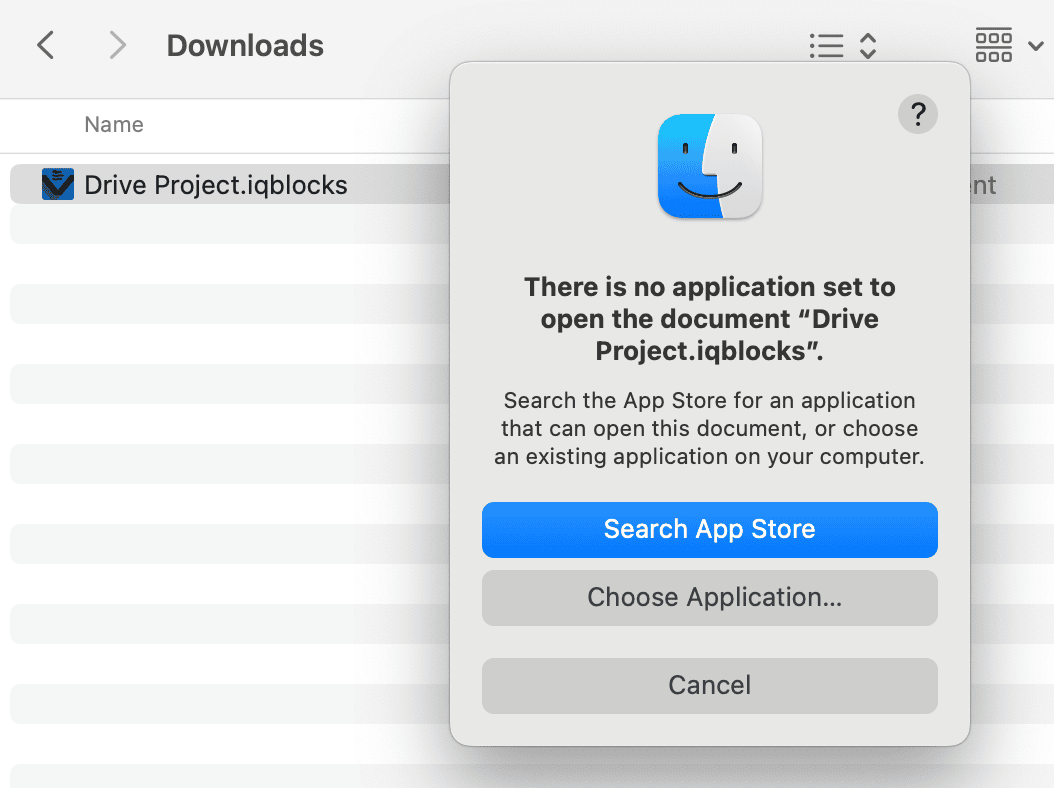

Sự cố thường gặp khi mở/lưu
Lỗi mở tài liệu trên MacOS có nội dung là Không có ứng dụng nào được đặt để mở tài liệu Drive Project.iqblocks. Tìm kiếm trên App Store ứng dụng có thể mở tài liệu này hoặc chọn ứng dụng hiện có trên máy tính của bạn. Bên dưới có ba tùy chọn: Tìm kiếm trên App Store, Chọn ứng dụng và Hủy.
Một vấn đề thường gặp khi sử dụng các tệp dự án VEXcode IQ (.iqblocks, .iqpython, hoặc .iqcpp) là cố gắng chọn tệp để hệ điều hành mở trực tiếp.
Nếu bạn thử mở tệp dự án VEXcode IQ (.iqblocks, .iqpython, hoặc .iqcpp) bằng cách nhấp đúp vào tệp đó, thông báo lỗi như thế này sẽ hiển thị.
Hãy chắc chắn mở các tệp dự án trong VEXcode IQ, như được hiển thị trong phầnMở dự án hiện cócủa bài viết này.
