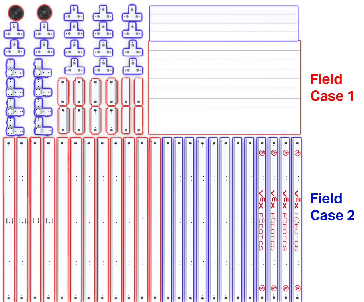

Hình ảnh bên dưới hiển thị vị trí của từng bộ phận riêng lẻ.
Sơ đồ hiển thị từng bộ phận của robot thi đấu VEX V5, minh họa các thành phần khác nhau và cách sắp xếp của chúng trong các cuộc thi robot.

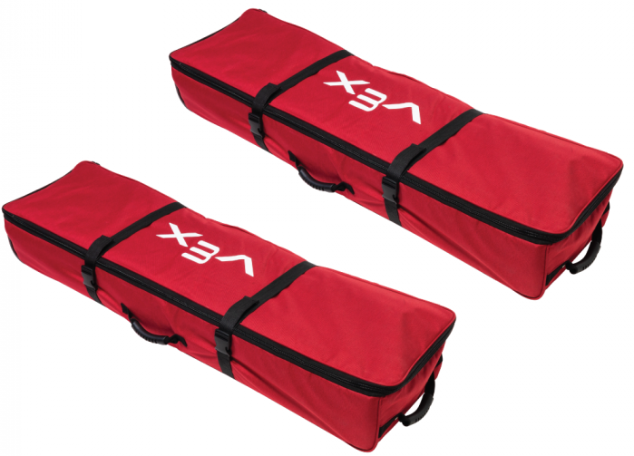

Trường hợp hiện trường 1 Trường hợp hiện trường 2 Trường hợp ngói hiện trường
Sơ đồ của một robot thi đấu giới thiệu cách thiết lập trường hợp thực tế, làm nổi bật các thành phần chính và cách bố trí để có hiệu suất tối ưu trong các cuộc thi VEX Robotics. Sơ đồ robot thi đấu V5 giới thiệu các thành phần và cấu trúc của nó, minh họa thiết kế và chức năng có liên quan đến Mô tả danh mục V5 trong bối cảnh robot thi đấu. Sơ đồ cho thấy cách xếp gạch vào hộp đựng dành cho robot thi đấu V5, minh họa cách sắp xếp và tổ chức gạch để lưu trữ và vận chuyển hiệu quả.

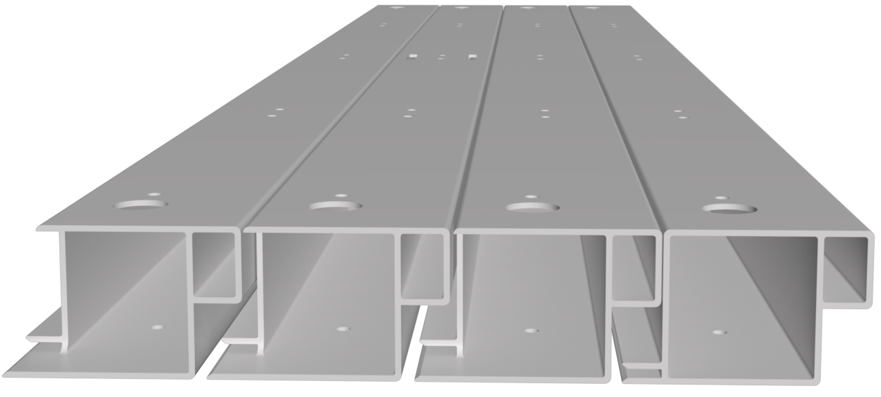

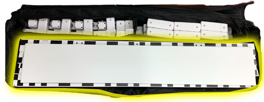

1. Đầu tiên, đặt các tấm ép đùn phía dưới vào ngăn chứa chính, xếp chúng rộng bốn và ba chiều cao. Xem hướng hiển thị bên phải.
Sơ đồ cho thấy các tấm dài hơn dành cho robot thi đấu ở hạng mục V5, minh họa kích thước và cấu hình để thiết kế robot tốt hơn.

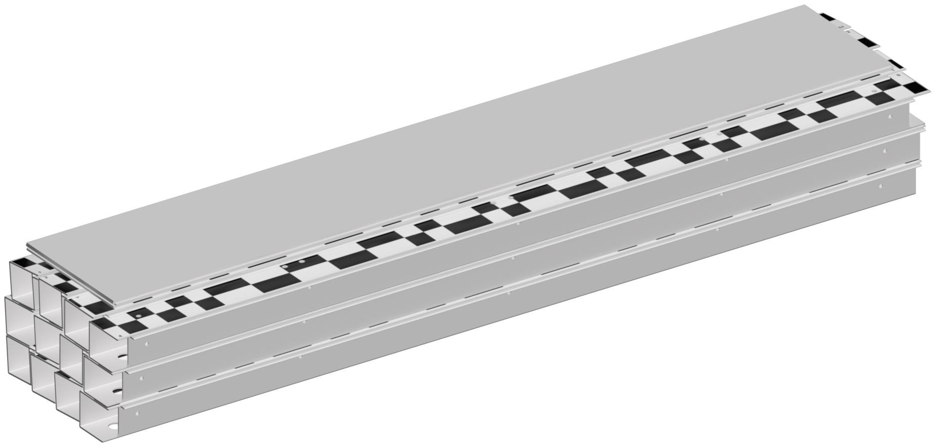

2. Tiếp theo, đặt tám tấm dài hơn lên trên các tấm ép đùn.
Lưu ý: Có bốn tấm ngắn và tám tấm dài. Bốn bảng ngắn hơn sẽ được đặt vào Trường hợp 2.

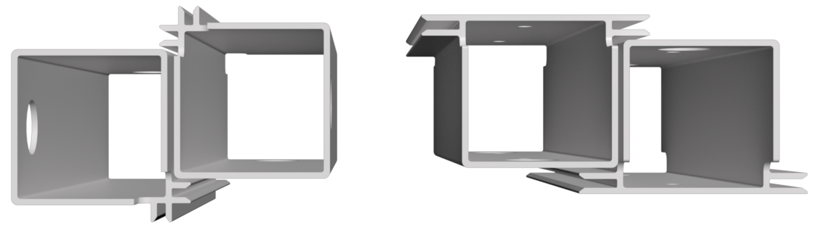

Sơ đồ các phần đùn ngắn được sử dụng trong robot thi đấu V5, minh họa nhiều chiều dài và cấu hình khác nhau để lắp ráp cấu trúc.
3. Đặt các phần ép đùn ngắn vào Túi có khóa kéo 1 và 2. Sử dụng hướng hiển thị trong hai hình bên phải.

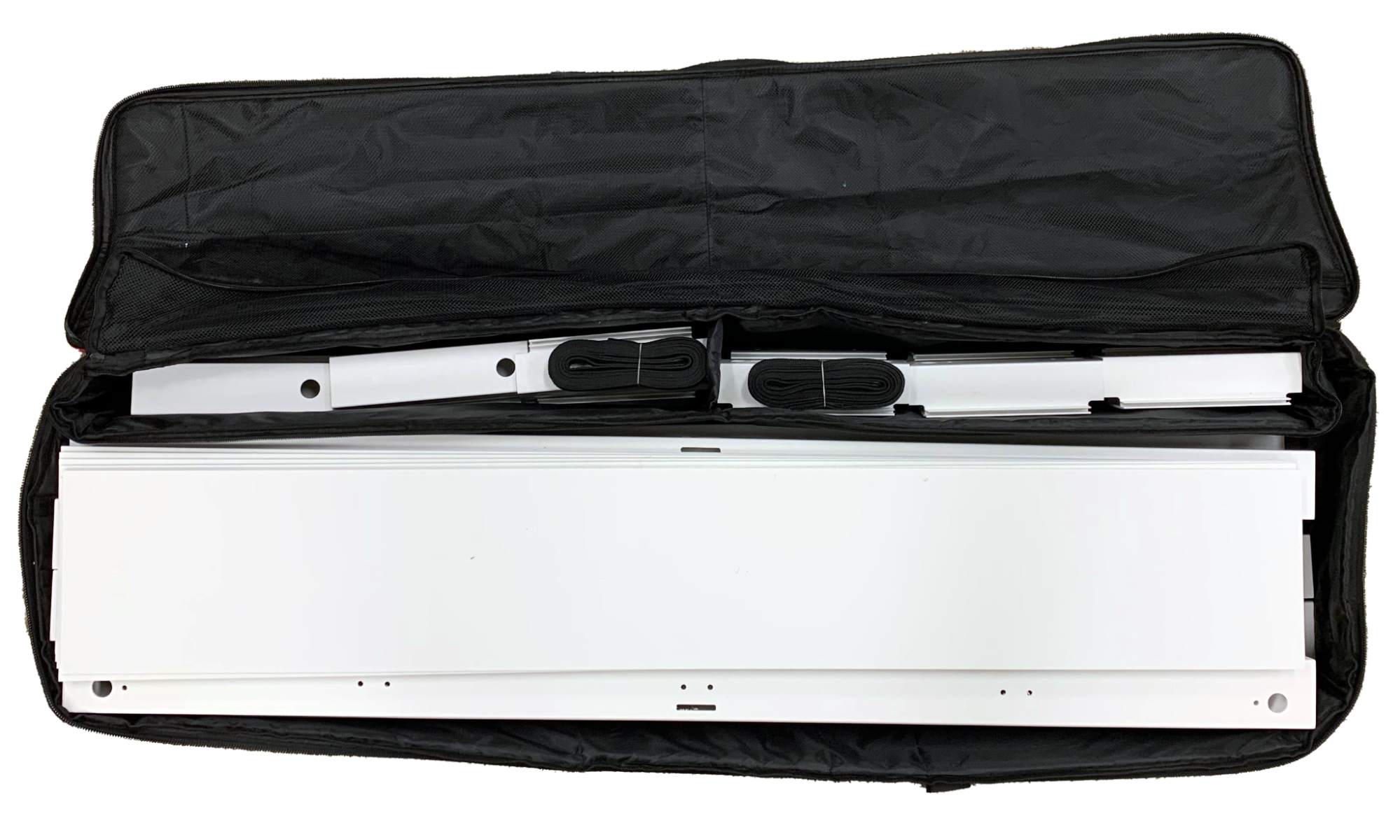

4. Đặt dây đai vào mỗi túi. Trường hợp Trường hợp 1 được đóng gói sẽ trông giống như hình ảnh hiển thị bên phải.
Biểu đồ thể hiện các trường hợp trường kín liên quan đến robot thi đấu, minh họa xu hướng dữ liệu và số liệu thống kê trong mô tả danh mục V5.
5. Đảm bảo khóa kéo của túi cũng như bản thân Hộp đựng được cố định và khóa được gắn chặt.

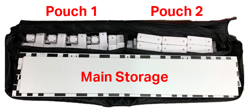

Sơ đồ minh họa Mã GPS cho robot thi đấu, hiển thị các thành phần và kết nối chính để có hiệu suất tối ưu trong hệ thống robot V5.Sơ đồ minh họa Mã GPS 2 cho robot thi đấu VEX V5, giới thiệu các thành phần và kết nối chính cần thiết cho việc lập trình và điều hướng trong các cuộc thi robot.
1. Đầu tiên, đặt các khối ép đùn có mã GPS vào Bộ lưu trữ chính, xếp chúng rộng bốn và cao ba. Xem hướng hiển thị bên phải.
Lưu ý: Việc xếp khối đùn theo thứ tự tuần tự sẽ giúp ích cho việc lắp ráp sau này.

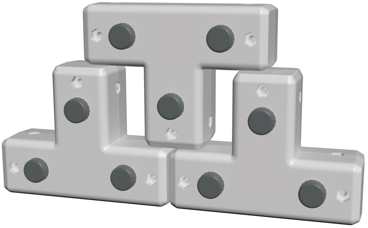

Sơ đồ đầu nối chữ T được sử dụng trong Robot thi đấu V5, minh họa thiết kế và các điểm kết nối để lắp ráp robot.Một túi nhựa trong suốt chứa nhiều đầu nối chữ T, được sử dụng để chế tạo rô-bốt thi đấu V5, trưng bày các thành phần cần thiết để lắp ráp và kết nối các bộ phận trong các dự án rô-bốt.
2. Đặt các đầu nối chữ T vào Túi 2. Đặt chúng theo hướng hiển thị bên phải. Hầu hết sẽ vừa với Túi 2, đầu nối 2 T sẽ phải vừa với Túi 1.
Sơ đồ cho thấy cách kết nối các đầu nối góc VEX V5 với nhau cho robot thi đấu, minh họa quy trình lắp ráp với các bộ phận được dán nhãn và điểm kết nối.Một túi nhựa trong suốt chứa nhiều đầu nối góc dành cho robot thi đấu VEX V5, trưng bày các thành phần được sử dụng để xây dựng và lắp ráp các cấu trúc robot.
3. Đặt các đầu nối góc vào Túi 1. Đặt chúng theo hướng hiển thị bên phải.

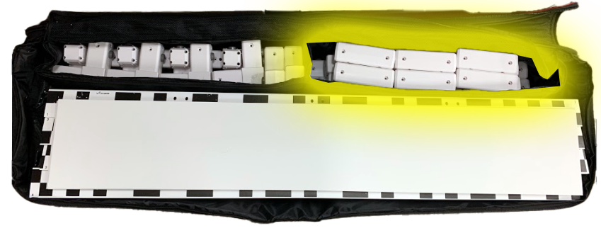

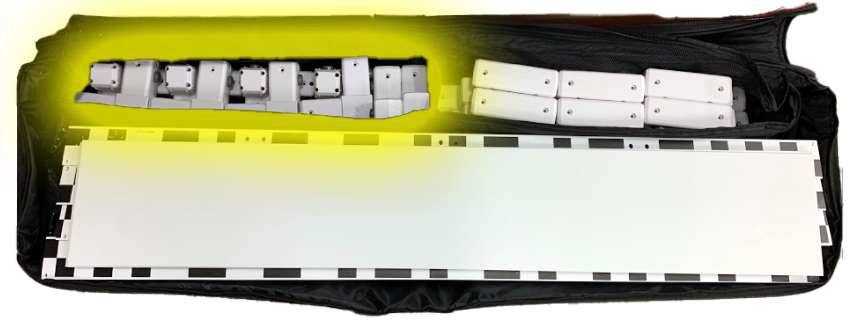

Hình ảnh hiển thị các tấm ngắn hơn dành cho robot thi đấu, minh họa các tùy chọn thiết kế và sửa đổi cho robot hạng mục V5 trong các cuộc thi robot.
4. Cuối cùng, đặt bốn tấm ngắn còn lại lên trên các tấm ép đùn trong Kho lưu trữ chính.

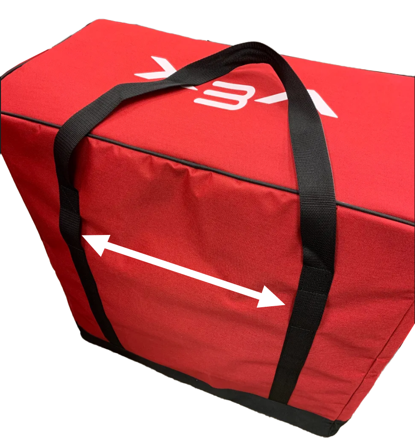

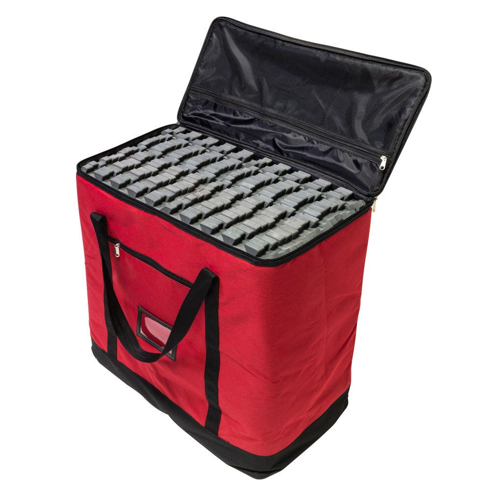

1.  Tải 18 ô trường chống tĩnh điện VRC vào một Hộp ô trường.
Có tổng cộng 36 ô cho mỗi trường, với 18 ô cho mỗi trường hợp.
Hộp đựng gạch thi đấu dành cho robot thi đấu V5, trưng bày cách sắp xếp và thiết kế các viên gạch được sử dụng trong các cuộc thi robot.Bộ sưu tập túi đựng robot thi đấu V5, trưng bày nhiều kiểu dáng và kích cỡ khác nhau để sắp xếp và vận chuyển các bộ phận và phụ kiện của robot.

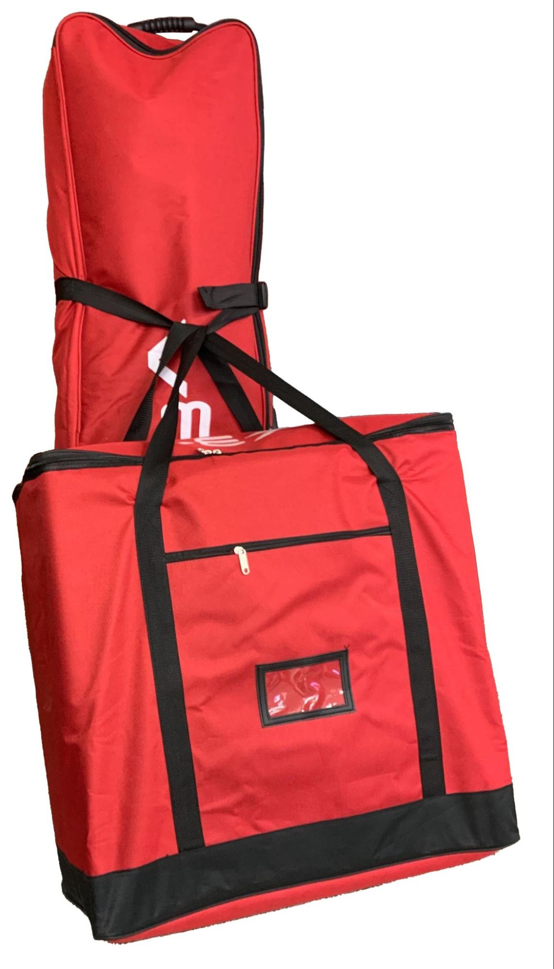

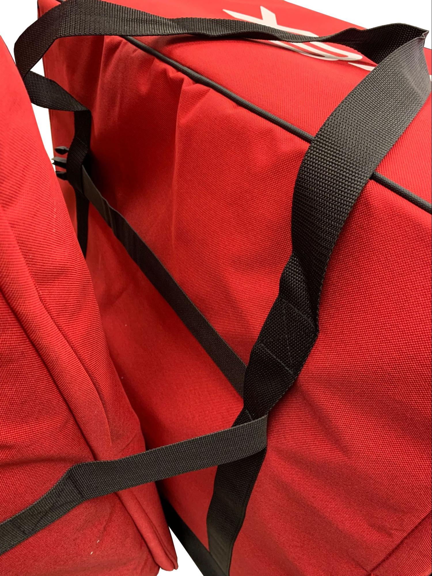

2. Hộp đựng ô hiện trường đã tải có thể được gắn vào Hộp đựng hiện trường để dễ vận chuyển.
Để gắn Hộp đựng Ô trường vào Hộp đựng Trường, hãy luồn dây đeo dưới cùng của Hộp đựng Trường qua vòng nằm ở mặt sau của Hộp Ô trường.
Khóa dây đeo phía dưới của Hộp đựng Trường sau khi đã luồn qua Hộp Ngói để Cố định cả hai.
Hình ảnh cho thấy nhiều loại hộp đựng VEX V5 dành cho robot thi đấu, có nhiều ngăn chứa đồ và thiết kế chắc chắn để vận chuyển các bộ phận của robot một cách an toàn.
3.  Luồn khóa trên cùng của Hộp đựng Trường qua hai tay cầm của Hộp Ngói để cố định chắc chắn hơn nữa.
