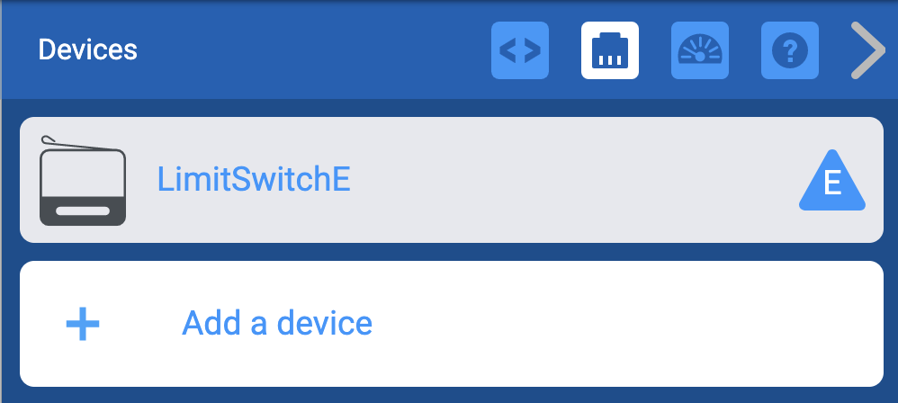

Thay đổi cổng của thiết bị 3 dây
Menu Thiết bị EXP của VEXcode có hiển thị Công tắc giới hạn đã thêm trước đó.
Bạn có thể thay đổi số cổng cho Thiết bị 3-Dây bằng cách chọn Thiết bị 3-Dây trong cửa sổ Thiết bị.
Menu VEXcode EXP Devices sau khi thay đổi cổng thiết bị thành D. Tùy chọn cổng D hiện có màu xanh lá cây. Bên dưới, nút Xong được tô sáng.
Chọn một cổng khác trên màn hình Chọn cổng và số cổng sẽ chuyển sang màu xanh lục. Sau đó chọn "Xong" để gửi thay đổi.
