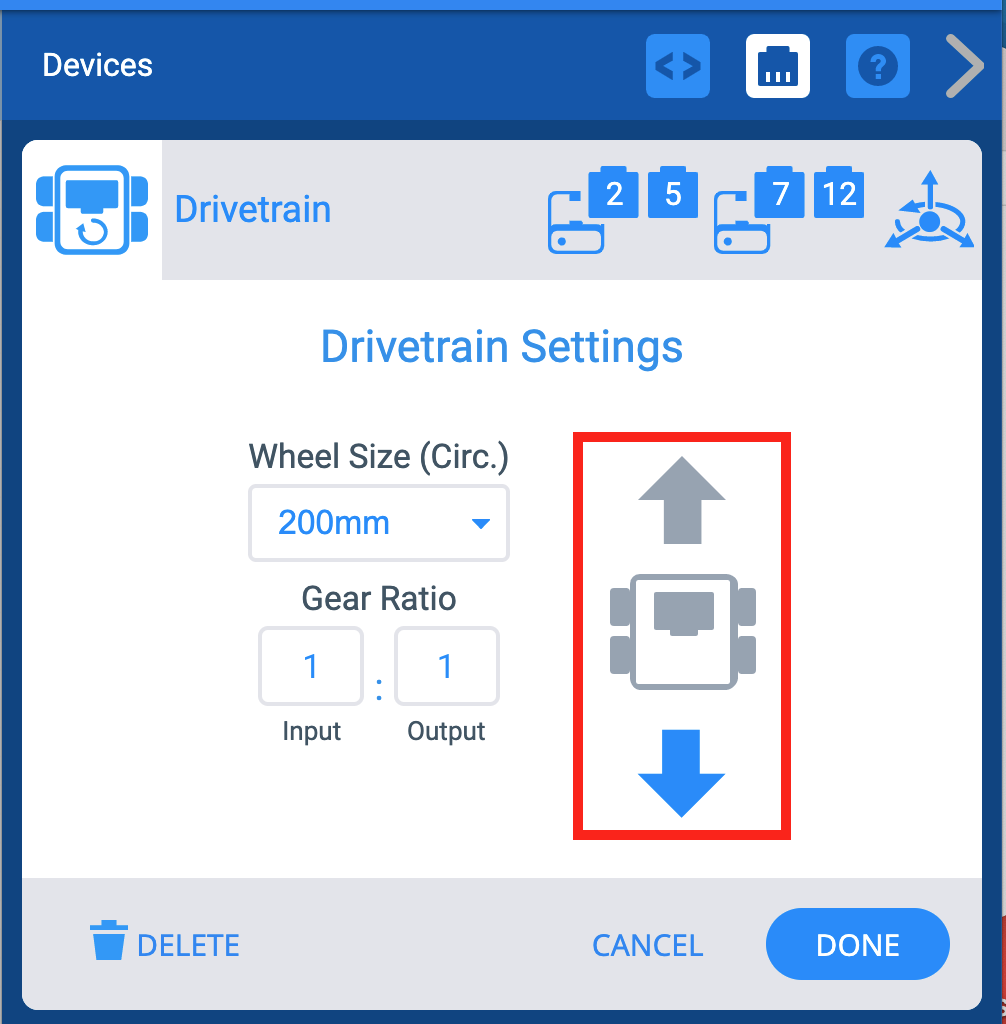

Đảo ngược hệ thống truyền động
Cửa sổ Thiết bị VEXcode IQ với menu Cài đặt hệ thống truyền động được hiển thị. Mũi tên ngược đã được chọn để thay đổi hướng của hệ thống truyền động.
Màn hình Tùy chọn cũng cho phép đảo ngược hướng của Hệ thống truyền động.
