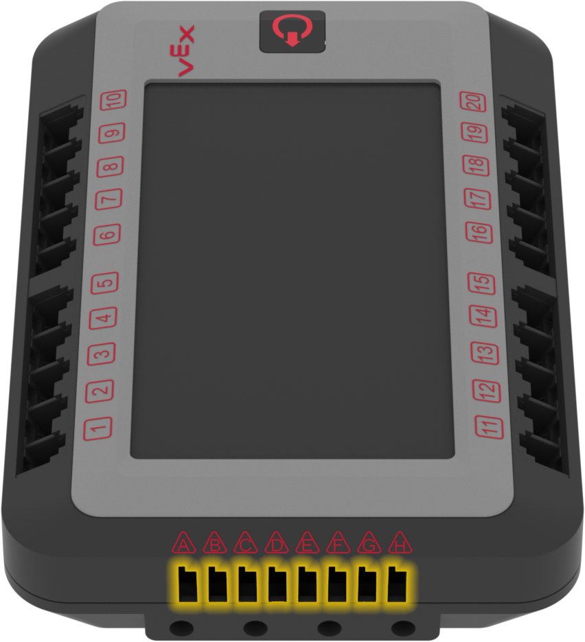

Hình ảnh hiển thị bộ xử lý V5 Brain với tám cổng 3 dây được đánh dấu nổi bật. Các cổng này được đánh số thứ tự từ A đến H.
Đầu vào/đầu ra kỹ thuật số đề cập đến tín hiệu đầu vào kỹ thuật số được nhận vào các cổng 3 dây của Bộ não robot V5 và tín hiệu đầu ra kỹ thuật số được gửi ra từ cổng 3 dây của Bộ não robot V5.

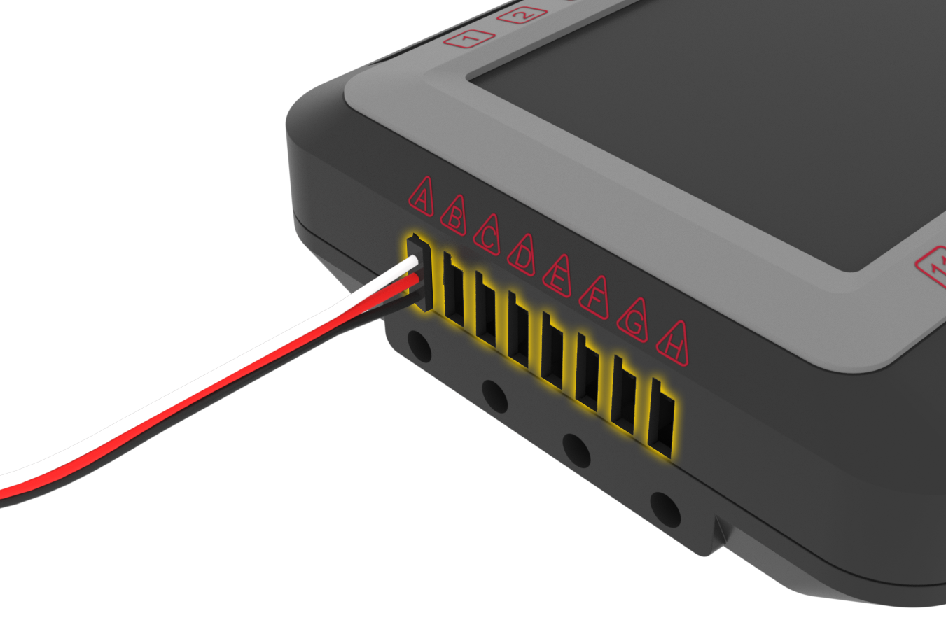

Hình ảnh hiển thị bộ xử lý V5 Brain với thiết bị Digital In được kết nối với một trong 3 cổng của nó.
Đầu vào kỹ thuật số: Đầu vào kỹ thuật số sẽ phát hiện xem điện áp có ở trên/dưới ngưỡng cụ thể hay không. Nếu điện áp cao hơn, Robot Brain V5 sẽ phát hiện đầu vào kỹ thuật số ở mức cao. Nếu điện áp thấp hơn, Robot Brain V5 sẽ phát hiện đầu vào kỹ thuật số ở mức thấp.

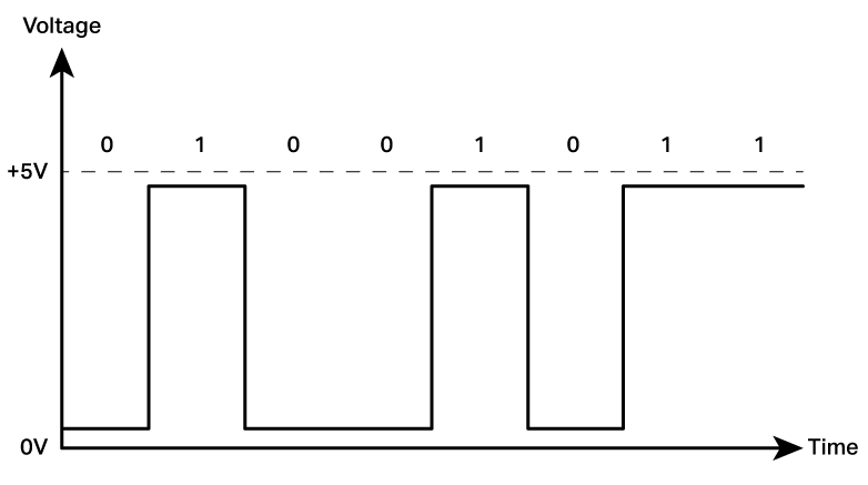

Sơ đồ thể hiện sự thay đổi điện áp theo thời gian. Sơ đồ này thể hiện điện áp dao động giữa 5 vôn và 0 vôn, với các đỉnh 5 vôn được đánh dấu là 1 và các đáy 0 vôn được đánh dấu là 0.
Đầu ra kỹ thuật số: Đầu ra kỹ thuật số cho phép bạn điều khiển điện áp bằng V5 Brain. Nếu Brain V5 ra lệnh cho đầu ra ở mức cao thì đầu ra sẽ tạo ra điện áp 5 volt. Nếu V5 Brain ra lệnh đầu ra ở mức thấp thì nó sẽ không tạo ra điện áp.

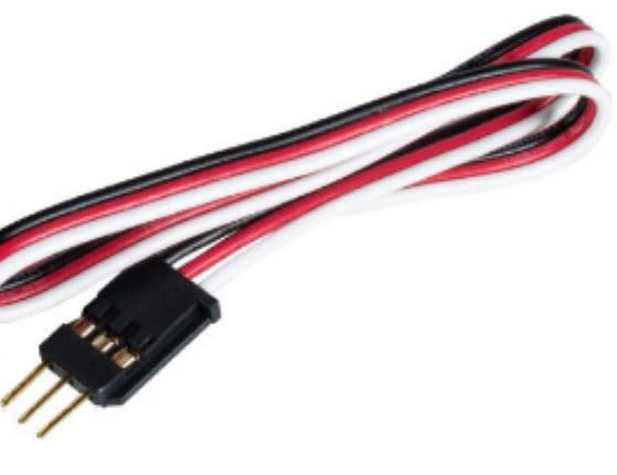

Ảnh cận cảnh thiết bị Digital In để thấy rõ ba dây dẫn khác nhau của nó. Thiết bị này có ba dây cao su riêng biệt, được mã hóa màu đen, đỏ và trắng.
Mã màu:
Bảng dữ liệu về ba số chân cắm của cáp và màu sắc tương ứng của chúng. Chân cắm đầu tiên được đánh số 1, gọi là Ground (nối đất) và có màu đen. Chân cắm thứ hai được đánh số 2, gọi là Nguồn cấp điện, và có màu đỏ. Chân thứ ba được đánh số 3, gọi là Tín hiệu Điều khiển và có màu trắng.

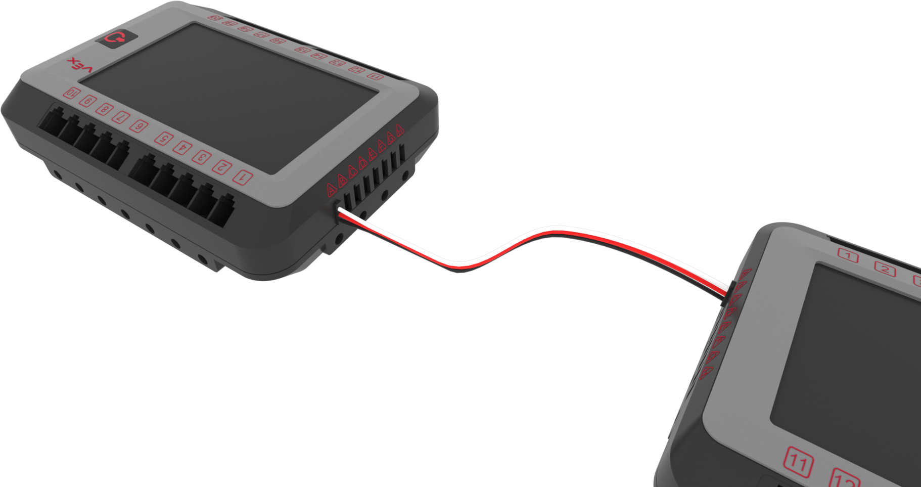

Hình ảnh hiển thị hai bộ xử lý V5 Brain, với thiết bị Digital In được kết nối với cổng 3 dây trên mỗi bộ.
Một lần sử dụng thiết bị Digital In sẽ là để liên lạc Digital In/Digital Out giữa hai Bộ não Robot V5.

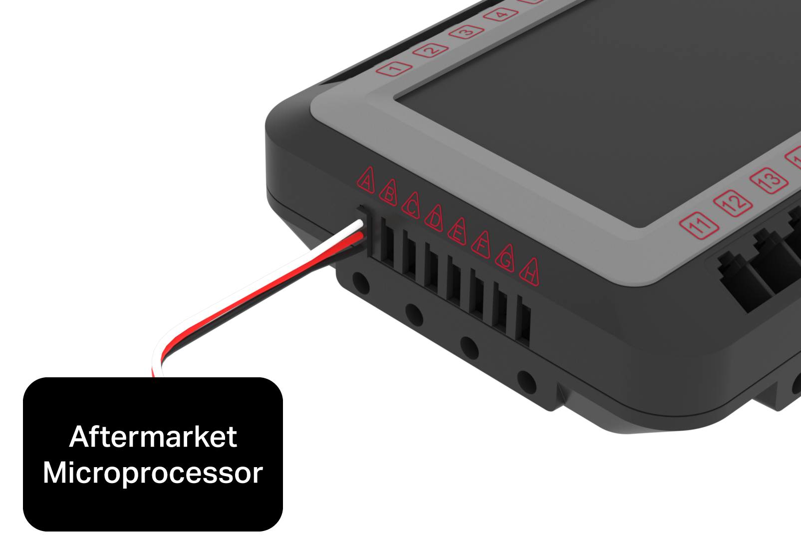

Bộ xử lý V5 Brain với thiết bị Digital In được kết nối với một trong 3 cổng dây của nó, kết nối Brain với một thiết bị khác có nhãn Aftermarket Microprocessor.
Thiết bị Digital In cũng có thể được sử dụng để liên lạc Digital In/Digital Out với bộ vi xử lý hậu mãi.

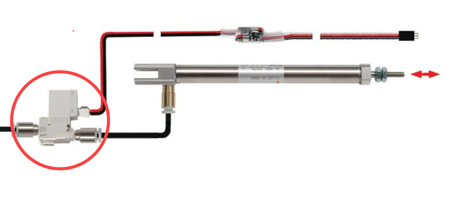

Van điện từ khí nén với thiết bị đầu ra kỹ thuật số V5 được kết nối với bộ điều khiển của nó.
Thiết bị VEXcode V5 Digital Out có thể được sử dụng để kích hoạt van điện từ khí nén giúp kiểm soát luồng khí cho hệ thống khí nén VEX .
