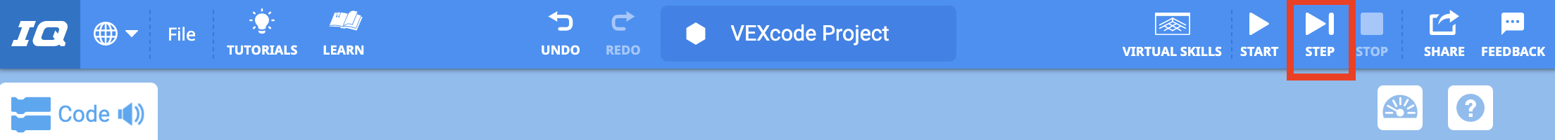

Chọn nút bước nằm ở trên cùng bên phải của thanh công cụ VEXcode IQ.
