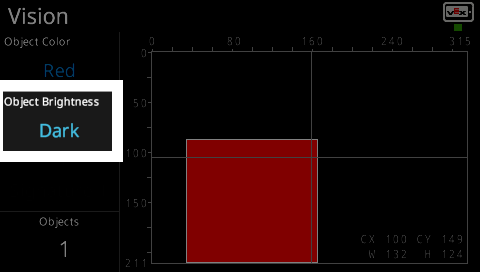

Màn hình não được hiển thị trong menu Cảm biến thị giác, nơi liệt kê dữ liệu của cảm biến. Tùy chọn Độ sáng đối tượng được tô sáng, và trong ví dụ này, nó được đặt thành Tối.
Nhấn nút Độ sáng đối tượng sẽ thay đổi độ sáng của chữ ký màu được cấu hình sẵn.
Điều này có thể cải thiện độ chính xác của việc phát hiện trong điều kiện ánh sáng hiện tại. Các mức độ sáng có sẵn là:
  • Bình thường
  • Ánh sáng
  • Tối tăm
