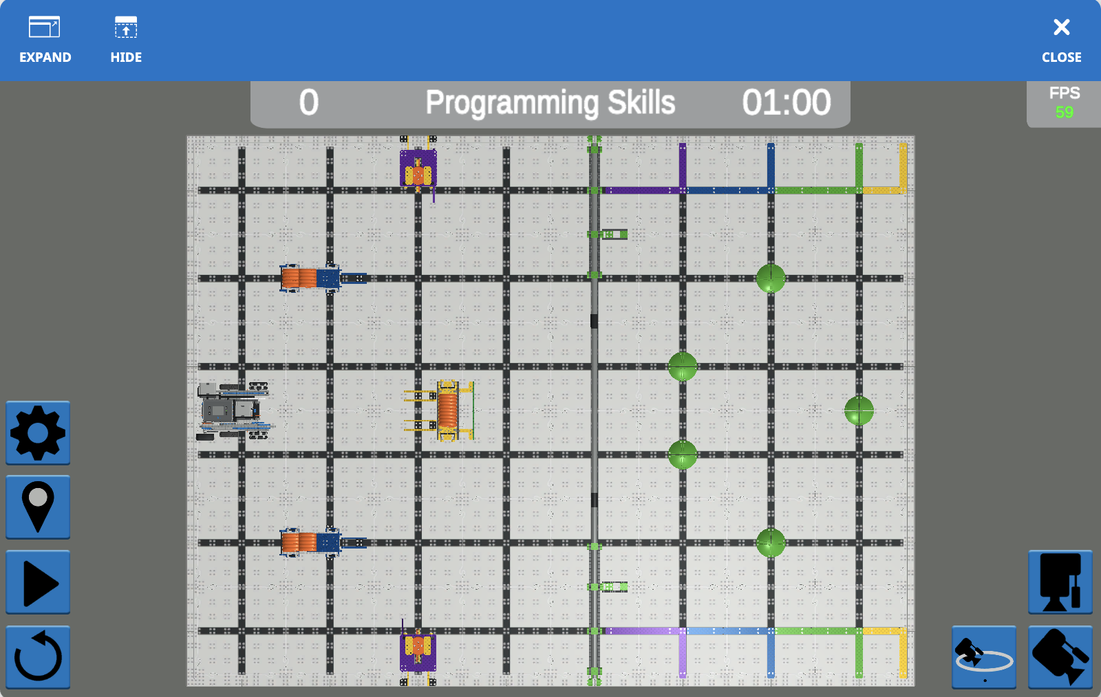

Sử dụng Cửa sổ kỹ năng ảo VIQC
Cửa sổ Kỹ năng Ảo là một đại diện ảo của Trường cho trò chơi Cuộc thi VEX IQ năm nay. Cửa sổ Kỹ năng ảo là không gian để Hero Bot của mùa này tương tác và di chuyển để chơi Kỹ năng ảo VIQC.
Cách Mở và Đóng Cửa sổ Kỹ năng Ảo VIQC
Chọn nút “Kỹ năng ảo” trên Thanh công cụ để mở Cửa sổ kỹ năng ảo.
Cửa sổ sẽ mở trong không gian làm việc.
Chọn “Đóng” ở góc trên bên phải sẽ đóng cửa sổ.

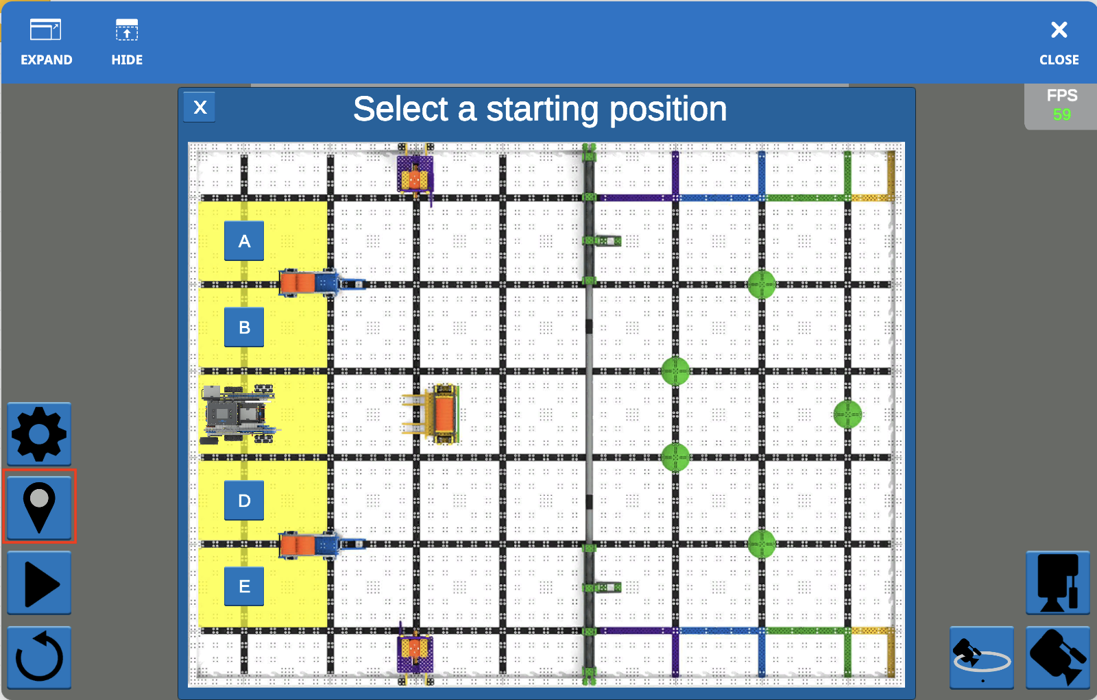

Cách chọn vị trí bắt đầu của bạn
Vị trí bắt đầu mặc định là tại vị trí “C”. Chọn nút “Vị trí bắt đầu” để chọn một vị trí bắt đầu khác cho rô-bốt của bạn. Sau đó, chọn một chữ cái để chọn vị trí bắt đầu mới của bạn.

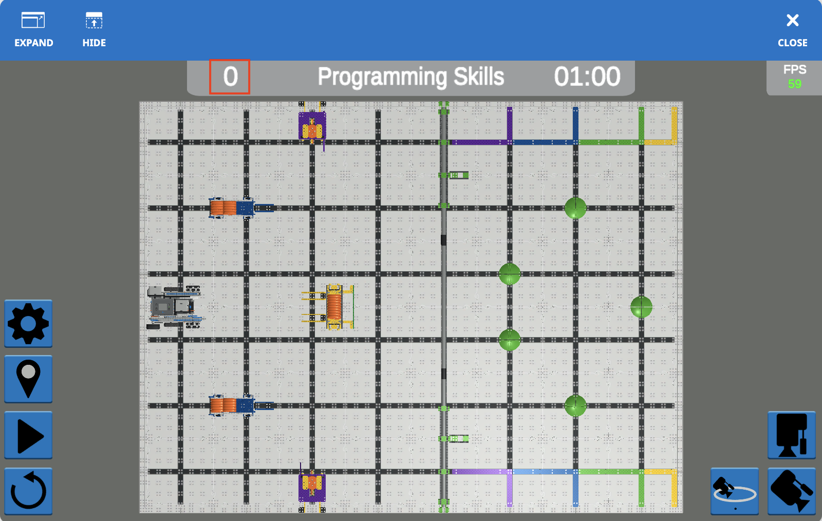

Cách xem Điểm của bạn và Đồng hồ bấm giờ trong Cửa sổ Kỹ năng ảo VIQC
Điểm của bạn có thể được nhìn thấy phía trên Trường ở phía bên trái. Điều này sẽ được cập nhật trong thời gian thực sau khi dự án bắt đầu.
Bộ hẹn giờ nằm phía trên Trường ở phía bên phải.
Đồng hồ bấm giờ bắt đầu khi một dự án được bắt đầu và đếm ngược từ 1:00. Bộ hẹn giờ sẽ đếm ngược cho đến khi “Dừng” được chọn, khối [Dừng dự án] được sử dụng trong dự án hoặc bộ hẹn giờ về 0 giây.

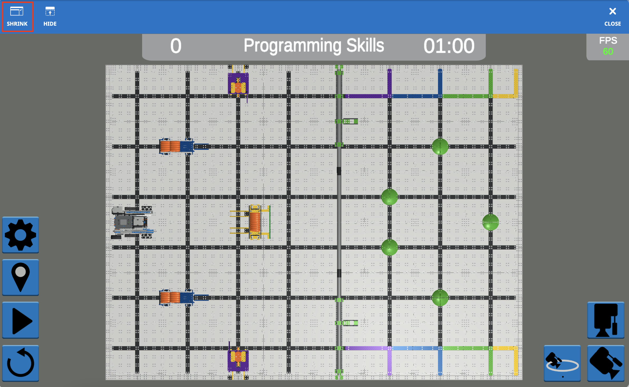

Cách mở rộng và thu nhỏ Cửa sổ kỹ năng ảo VIQC
Cửa sổ bắt đầu ở kích thước nhỏ hơn theo mặc định. Nếu muốn mở rộng cửa sổ, chọn nút “Mở rộng” ở góc trên cùng bên trái.
Chọn “Thu nhỏ” ở góc trên cùng bên trái để đưa cửa sổ về kích thước mặc định.

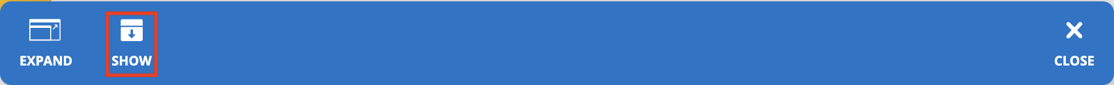

Cách ẩn và hiển thị cửa sổ kỹ năng ảo VIQC
Chọn nút “Ẩn” để thu gọn Cửa sổ Kỹ năng Ảo. Điều này sẽ vẫn giữ cho thanh công cụ màu xanh lam ở đầu cửa sổ hiển thị.
Để xem lại toàn bộ cửa sổ, hãy chọn nút “Hiển thị”.

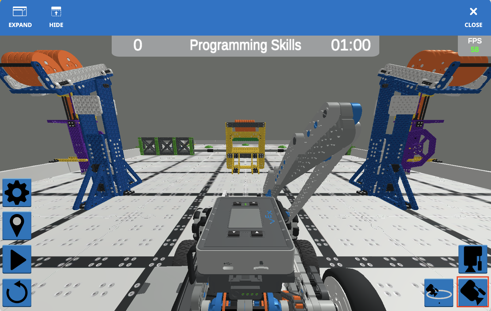

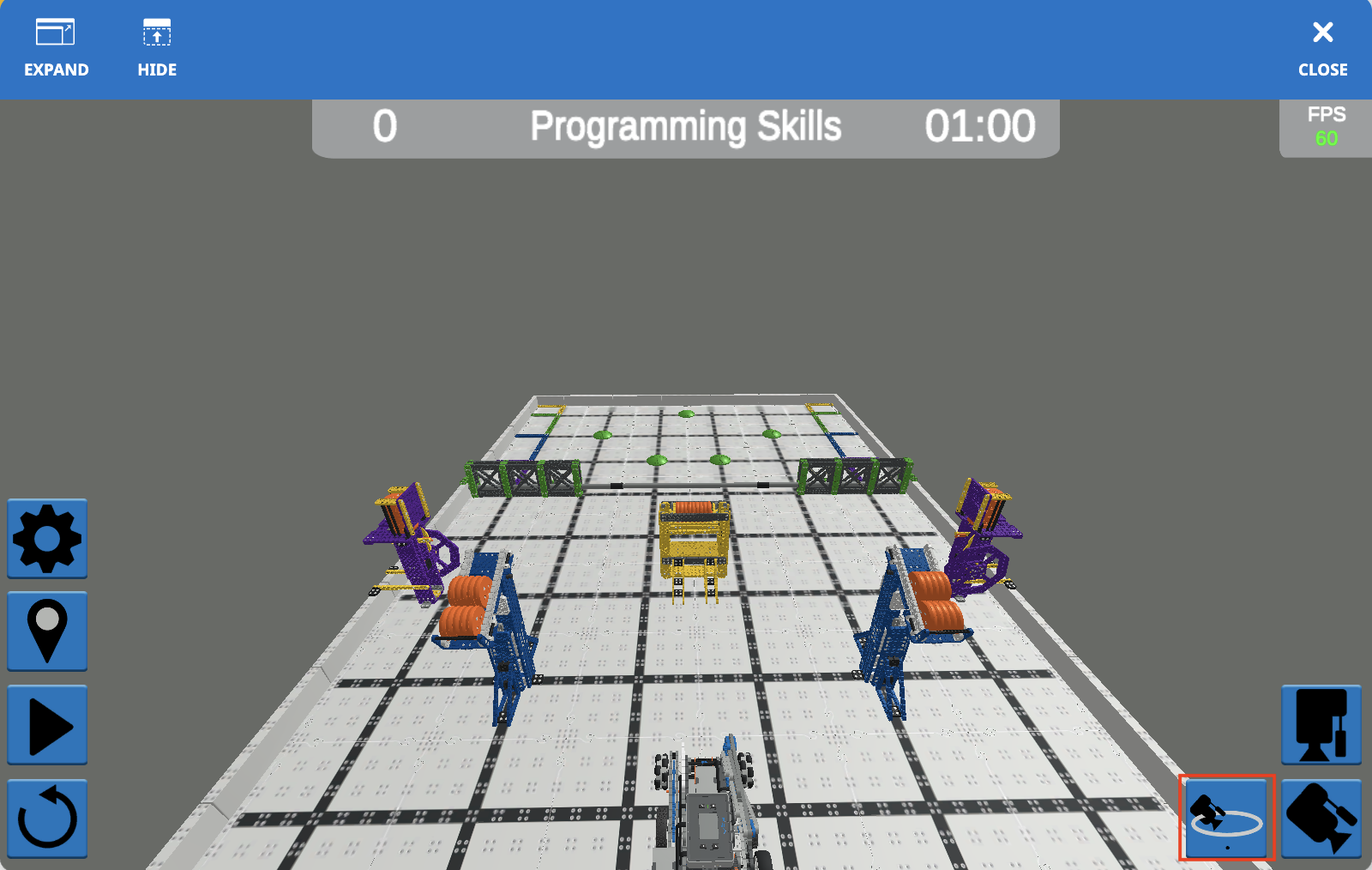

Cách chọn các chế độ xem camera khác nhau trong cửa sổ kỹ năng ảo VIQC
Chọn nút “Máy ảnh trên cùng” để xem chế độ xem từ trên cao của toàn bộ Trường. Đây là chế độ xem mặc định khi bạn mở Cửa sổ Kỹ năng Ảo.
Chọn nút “Chase Camera” để xem chế độ xem phía sau rô-bốt.
Chọn nút “Orbit Camera” để xem tổng quan về rô-bốt và toàn bộ Trường.
