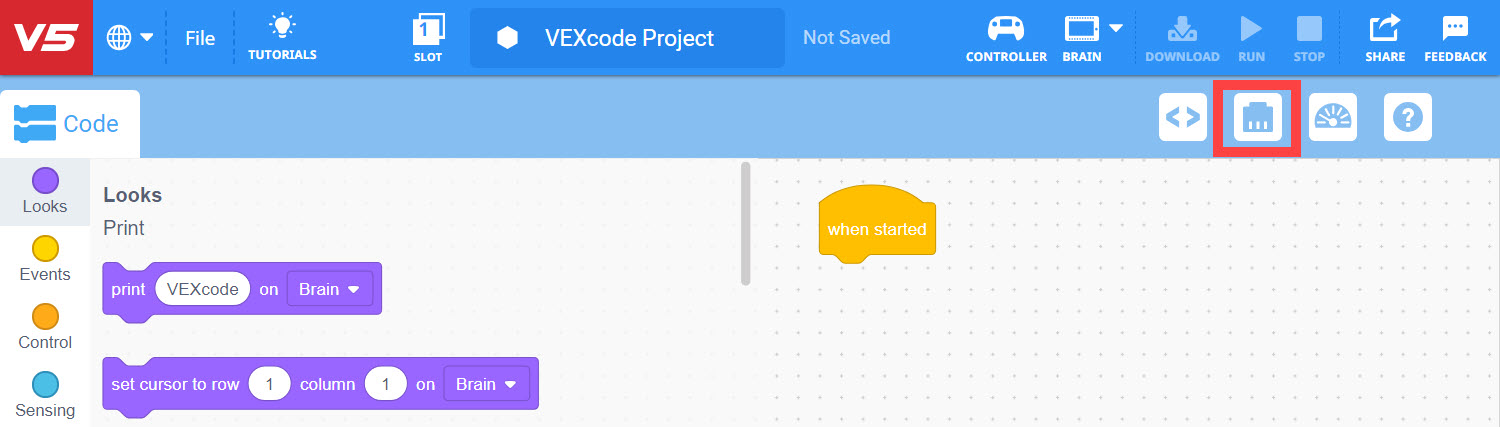

Thanh công cụ VEXcode V5 với biểu tượng Thiết bị được tô sáng nằm giữa biểu tượng Trình xem mã và biểu tượng In bảng điều khiển.
Chọn nút Thiết bị để mở cửa sổ Thiết bị.

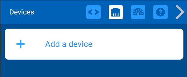

Menu Thiết bị của VEXcode V5 hiển thị nút Thêm thiết bị.

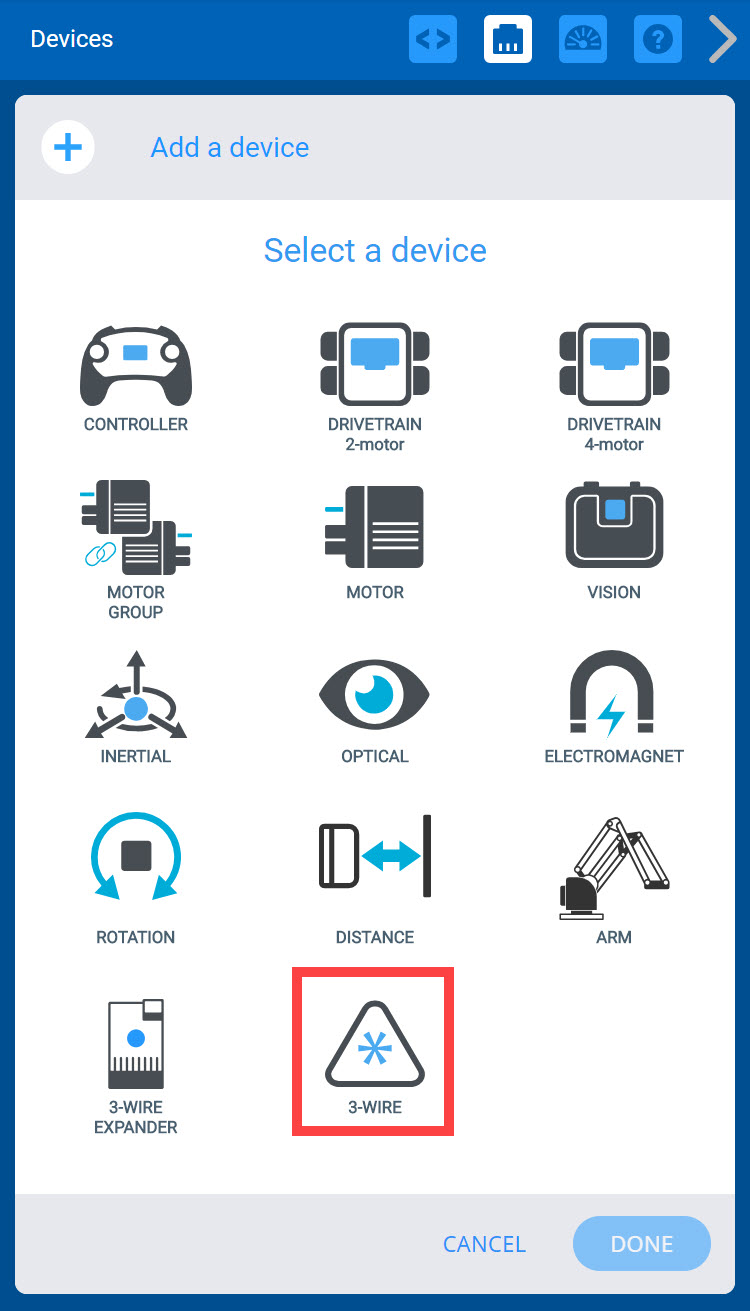

Chọn 'Thêm thiết bị.'
Menu Thiết bị VEXcode V5 sau khi nút Thêm thiết bị đã được chọn. Tùy chọn 3 dây được đánh dấu nổi bật.

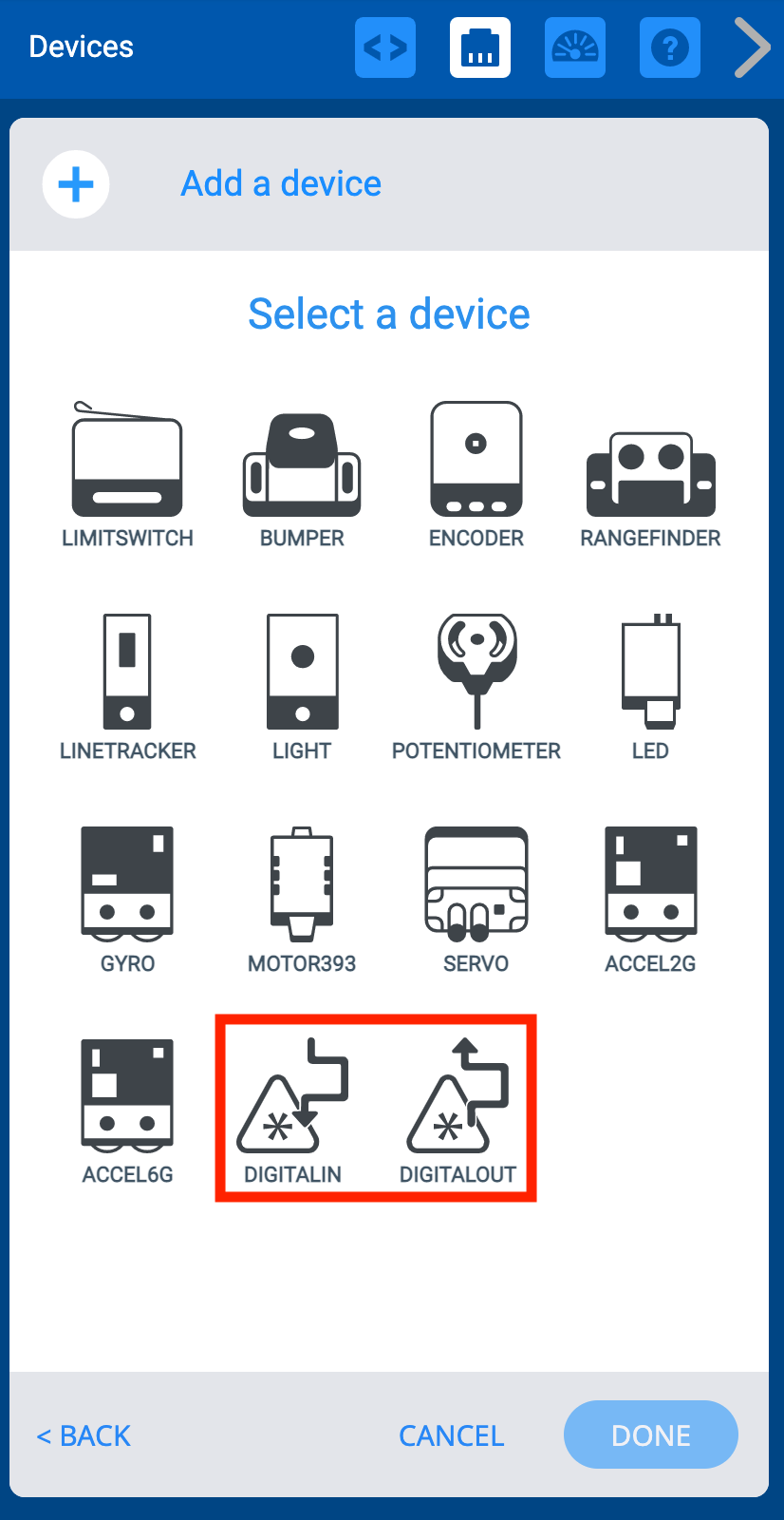

Chọn '3-DÂY.'
Menu Thiết bị VEXcode V5 sau khi tùy chọn thiết bị 3 dây đã được chọn. Menu các thiết bị 3 dây được hiển thị, và các tùy chọn Đầu vào kỹ thuật số và Đầu ra kỹ thuật số được làm nổi bật.
Chọn 'KỸ THUẬT SỐ' hoặc 'KỸ THUẬT SỐ.'

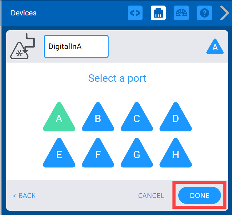

Menu Thiết bị của VEXcode V5 sau khi thiết lập cổng của thiết bị mới thành A. Bên dưới, nút Xong được tô sáng.
Chọn cổng mà thiết bị được gắn vào VEX V5 Brain. Các cổng đã được cấu hình cho các thiết bị khác sẽ không khả dụng. Khi cổng đã được chọn, hãy chọn 'Xong' để gửi thiết bị đến cấu hình hoặc 'Hủy' để quay lại menu Thiết bị.
Lưu ý: Chọn 'Hủy' sẽ hoàn tác mọi thay đổi bạn đã thực hiện đối với thiết bị và sẽ không nằm trong cấu hình.

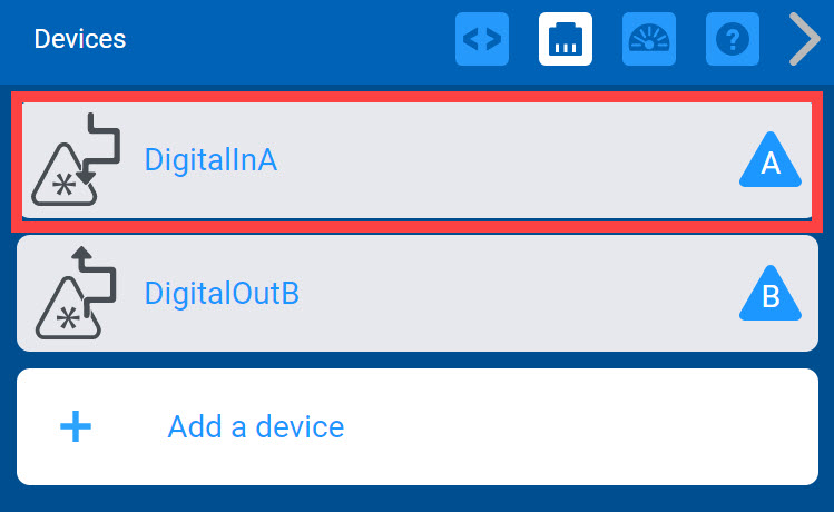

Thay đổi số cổng của thiết bị 3 dây Digital In hoặc Digital Out
Menu Thiết bị VEXcode V5 hiển thị các thiết bị Đầu vào kỹ thuật số và Đầu ra kỹ thuật số đã được thêm trước đó.
Bạn có thể thay đổi số cổng cho thiết bị bằng cách chọn nó trong cửa sổ Thiết bị.

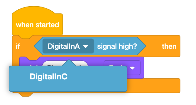

VEXcode V5 Digital ở dạng khối boolean được hiển thị với menu thả xuống của thiết bị đang mở. Tên thiết bị mới của Digital In được hiển thị trong menu thả xuống, và nó có nội dung là DigitalInC.
Nếu bạn thay đổi cổng của thiết bị đã được sử dụng trong dự án của mình, bạn sẽ cần cập nhật tên thiết bị trong khối thành tên mới bằng cách sử dụng trình đơn thả xuống.

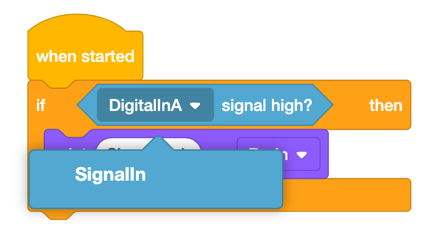

Đổi tên thiết bị 3 dây Digital In hoặc Digital Out

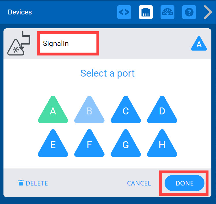

Cửa sổ Thiết bị VEXcode V5 hiển thị các tùy chọn Đầu vào kỹ thuật số. Ở trên, tên của thiết bị được tô sáng để cho biết rằng nó có thể được đổi tên.
Bạn có thể đổi tên thiết bị bằng cách đổi tên trong hộp văn bản ở đầu màn hình Chọn cổng. Nếu bạn chọn tên không hợp lệ, hộp văn bản sẽ tô sáng màu đỏ để biểu thị. Sau đó chọn 'Hoàn tất' để gửi các thay đổi của thiết bị vào cấu hình.
Lưu ý: để biết thêm thông tin về quy tắc đặt tên cho biến và thiết bị, hãy xem bài viết này từ Thư viện VEX.
VEXcode V5 Digital ở dạng khối boolean được hiển thị với menu thả xuống của thiết bị đang mở. Tên thiết bị mới của Digital In được hiển thị trong menu thả xuống, và nó có nội dung là SignalIn.
Nếu bạn thay đổi tên của thiết bị đã được sử dụng trong dự án của mình, bạn sẽ cần cập nhật tên thiết bị trong khối thành tên mới bằng cách sử dụng trình đơn thả xuống.

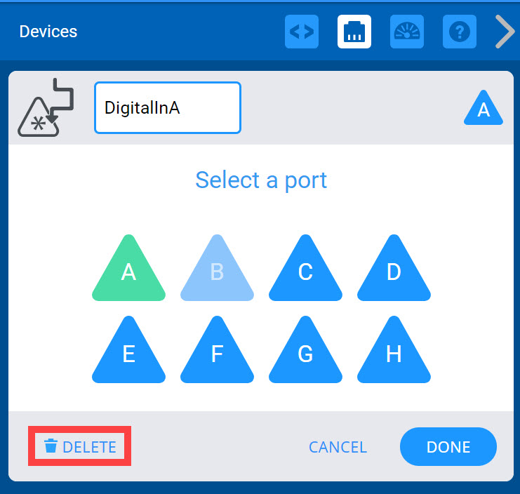

Xóa thiết bị 3 dây Digital In hoặc Digital Out
Cửa sổ Thiết bị VEXcode V5 hiển thị các tùy chọn Đầu vào kỹ thuật số. Bên dưới, nút Xóa được tô sáng.
Có thể xóa thiết bị bằng cách chọn tùy chọn 'Xóa' ở cuối màn hình Chọn cổng.
Lưu ý: Nếu bạn xóa một thiết bị đã được sử dụng trong dự án của mình, dự án của bạn sẽ phát sinh lỗi nếu bạn cố tải xuống thiết bị đó cho đến khi bạn xóa các khối đang sử dụng thiết bị đã xóa.
