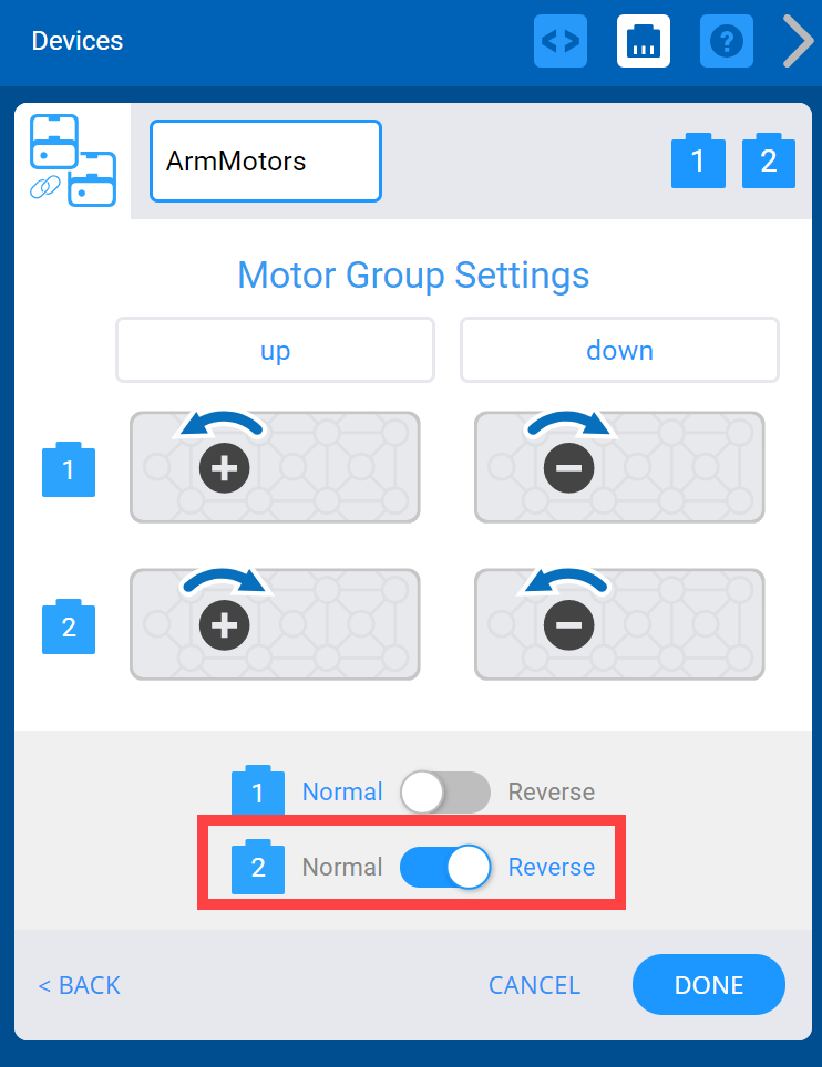

Khi sử dụng VEXcode IQ, việc đảo chiều một động cơ trong một nhóm động cơ là rất dễ dàng. Điều này có thể được thực hiện khi bạn thêm nhóm động cơ làm thiết bị.
Menu Nhóm động cơ của VEXcode IQ Devices sau khi đã chọn các cổng động cơ. Có các tùy chọn để thay đổi hướng truyền động của từng động cơ và tùy chọn đảo ngược động cơ thứ hai đã được chọn và được đánh dấu nổi bật.

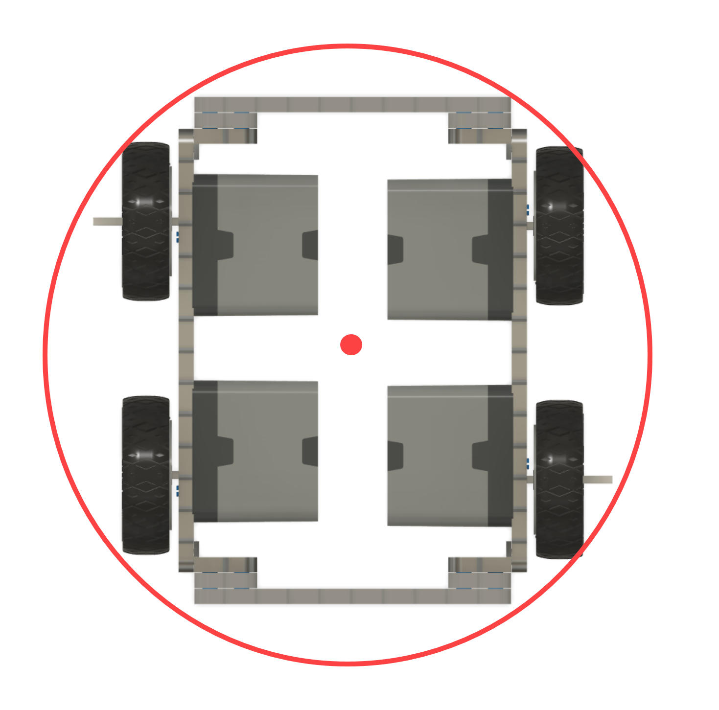

Góc nhìn từ trên xuống của hệ thống truyền động 4 động cơ với một vòng tròn và một điểm biểu thị tâm quay của hệ thống khi thực hiện xoay trục. Tâm quay nằm ngay chính giữa 4 động cơ.Dự án VEXcode IQ Blocks có chức năng đọc When Started, xoay LeftDriveMotors về phía trước rồi xoay RightDriveMotors ngược lại.
Vòng xoay: loại vòng quay này xoay quanh điểm chính giữa các bánh dẫn động. Điều này xảy ra khi bánh/bánh xe dẫn động ở một bên của robot di chuyển ngược lại với bánh/bánh xe dẫn động ở phía bên kia của robot. Kiểu rẽ này rất hữu ích khi robot cần quay tại chỗ.
