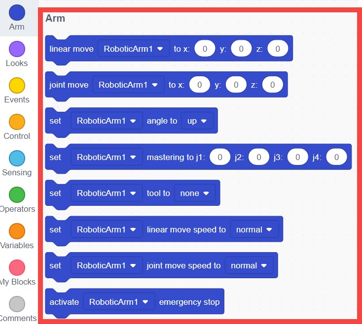

Khi bắt đầu mã hóa Workcell V5 bằng VEXcode V5, các khối từ danh mục 'Arm' sẽ không xuất hiện trong Hộp công cụ cho đến khi thiết bị 'ARM' được thêm vào Cấu hình Robot.
Không gian làm việc của VEXcode V5 hiển thị thiết bị Cánh tay robot được thêm vào trong menu Thiết bị. Hộp công cụ khối được hiển thị và danh mục khối Arm hiện đã có sẵn và được tô sáng.

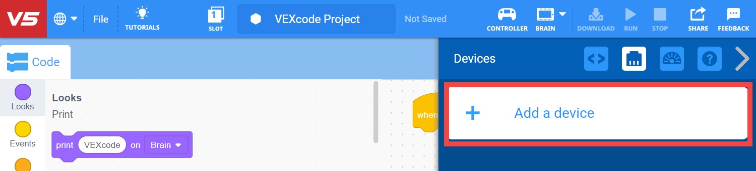

Menu Thiết bị của VEXcode V5 với nút Thêm thiết bị được tô sáng.
Chọn 'Thêm thiết bị.'

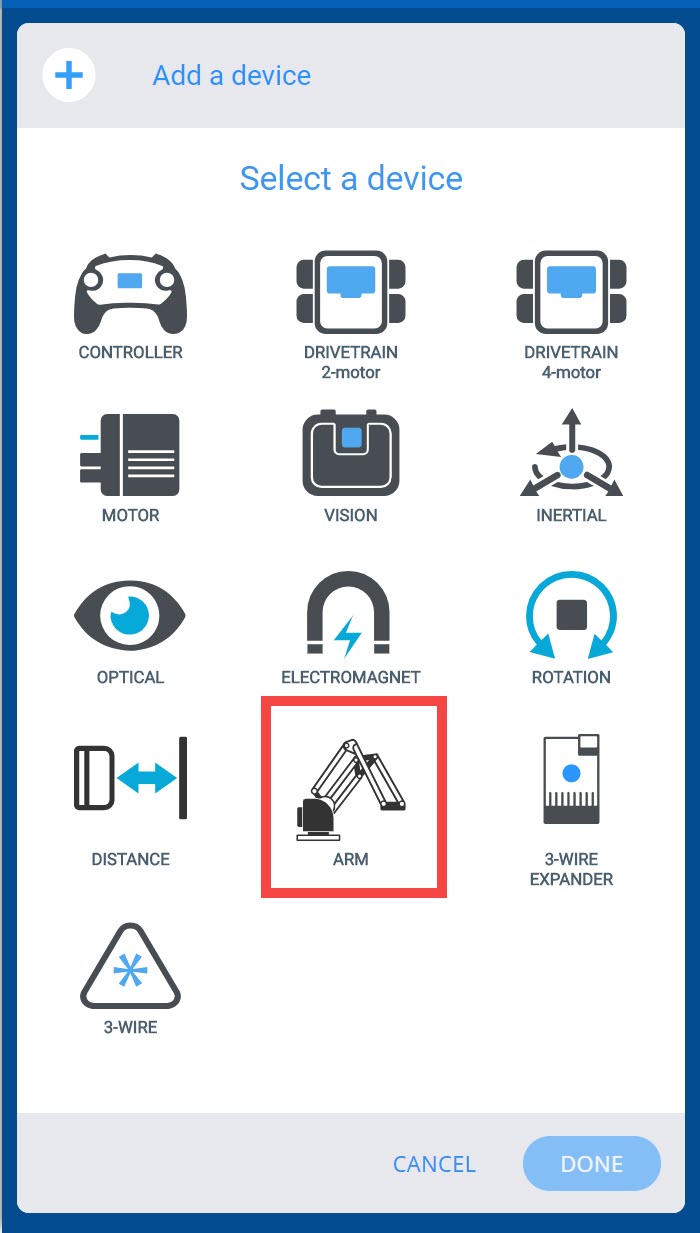

Tùy chọn "Kích hoạt thiết bị" được tô sáng trong menu "Chọn thiết bị".
Chọn 'CÁNH TAY.'

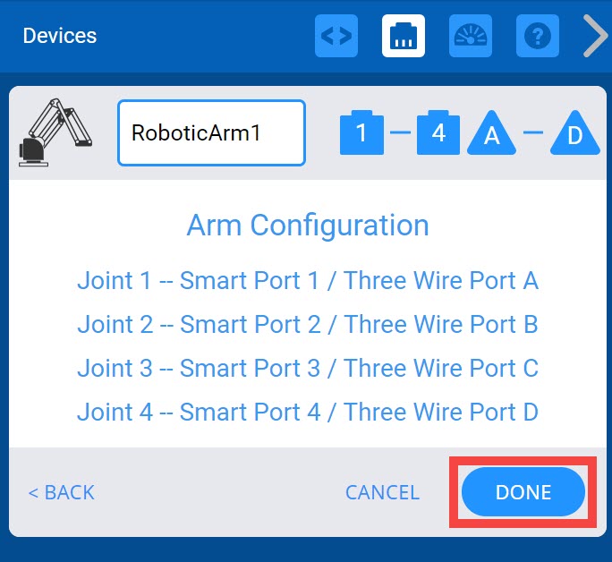

Menu Cấu hình vũ khí với nút "Xong" được tô sáng bên dưới.
Chọn 'Xong.'

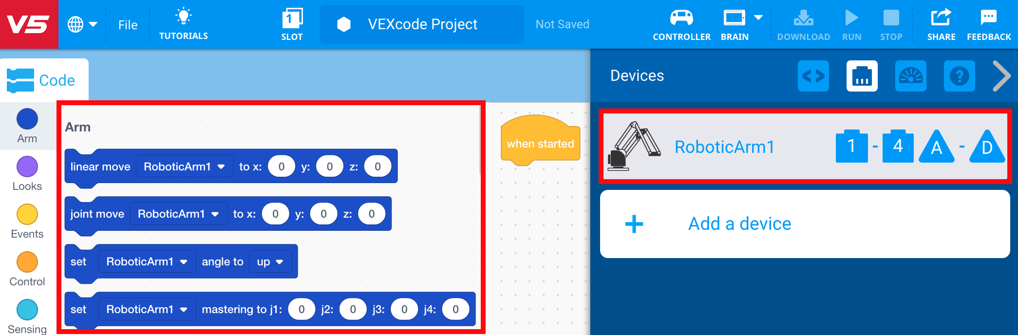

Hộp công cụ khối VEXcode V5 được hiển thị và danh mục khối Arm hiện đã có sẵn và được tô sáng.
Bây giờ bạn sẽ thấy các khối từ danh mục 'Cánh tay' trong Hộp công cụ.

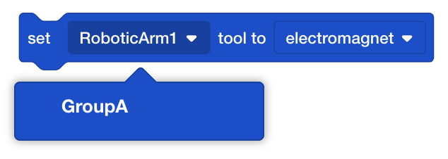

Sử dụng khối công cụ VEXcode Set với menu thả xuống thiết bị được mở để chọn tên Arm mới.
Nếu bạn thay đổi tên của thiết bị đã được sử dụng trong dự án của mình, bạn sẽ cần cập nhật tên thiết bị trong khối thành tên mới bằng cách sử dụng trình đơn thả xuống.

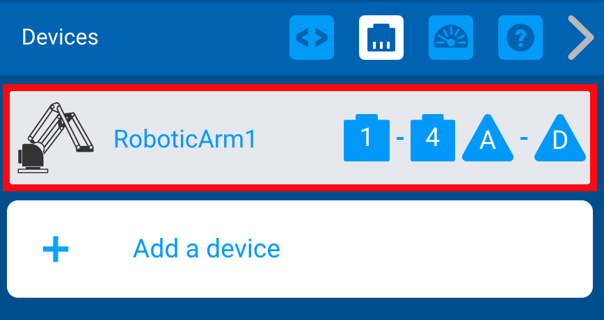

Menu Thiết bị với thiết bị Arm đã được thêm vào được đánh dấu nổi bật.

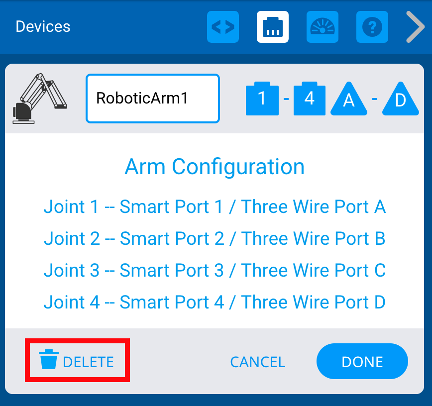

Khi một thiết bị đã được thêm vào Cấu hình Robot, thiết bị đó có thể bị xóa. Đầu tiên, chọn thiết bị bạn muốn xóa trong cửa sổ Thiết bị.
Menu Cấu hình vũ khí với nút Xóa được tô sáng bên dưới.
Sau đó, chọn tùy chọn 'Xóa' ở cuối màn hình 'Cấu hình cánh tay'.
Lưu ý: Nếu bạn xóa một thiết bị đã được sử dụng trong dự án của mình, dự án của bạn sẽ phát sinh lỗi nếu bạn cố tải xuống thiết bị đó cho đến khi bạn xóa các khối đang sử dụng thiết bị đã xóa.
