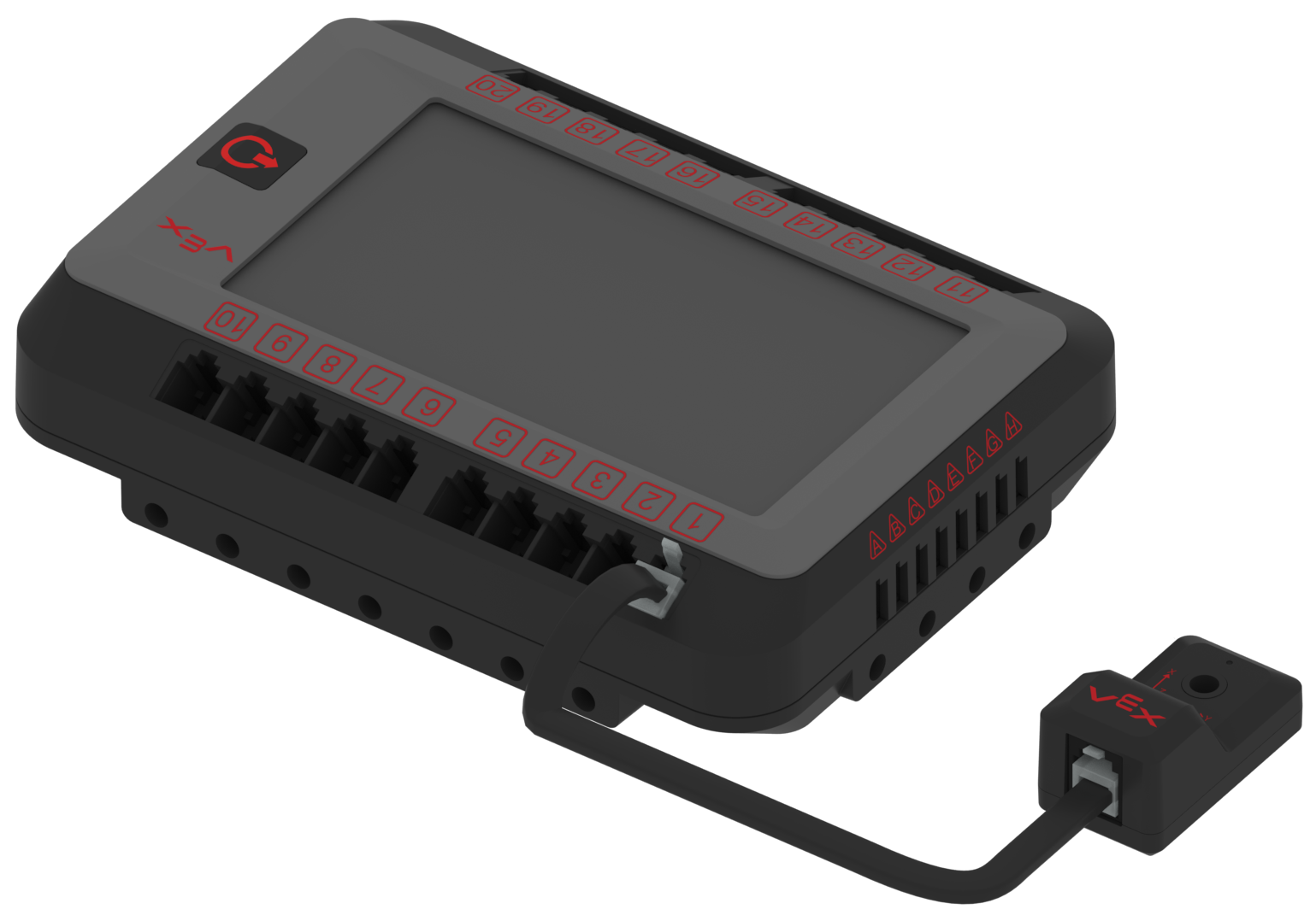

Hình ảnh hiển thị bộ não V5 cùng với cảm biến quán tính V5 được kết nối với một trong các cổng thông minh của nó. Cảm biến quán tính cân bằng trên cả hai trục.
Để kiểm tra xem cảm biến quán tính có bị lệch hay không, hãy đặt Cảm biến quán tính trên bề mặt bằng phẳng được biết là bằng phẳng ở cả hai trục. Đảm bảo Cổng thông minh V5 của cảm biến và Cổng thông minh của V5 Brain được kết nối bằng Cáp thông minh V5.

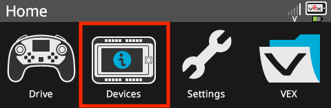

Màn hình Brain được hiển thị trong menu Trang chủ với tùy chọn Thiết bị được tô sáng.
Bật V5 Brain và chạm vào biểu tượng 'Thiết bị'.

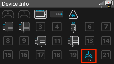

Màn hình Brain được hiển thị trong menu Thông tin thiết bị, menu này liệt kê tất cả các Cổng thông minh và thiết bị được kết nối của Brain. Biểu tượng Cảm biến quán tính trong menu Thông tin thiết bị được tô sáng để cho biết rằng bạn có thể chọn nó để mở menu thông tin của thiết bị.
Chạm vào biểu tượng Cảm biến quán tính trên màn hình Thông tin thiết bị (Bảng điều khiển V5).

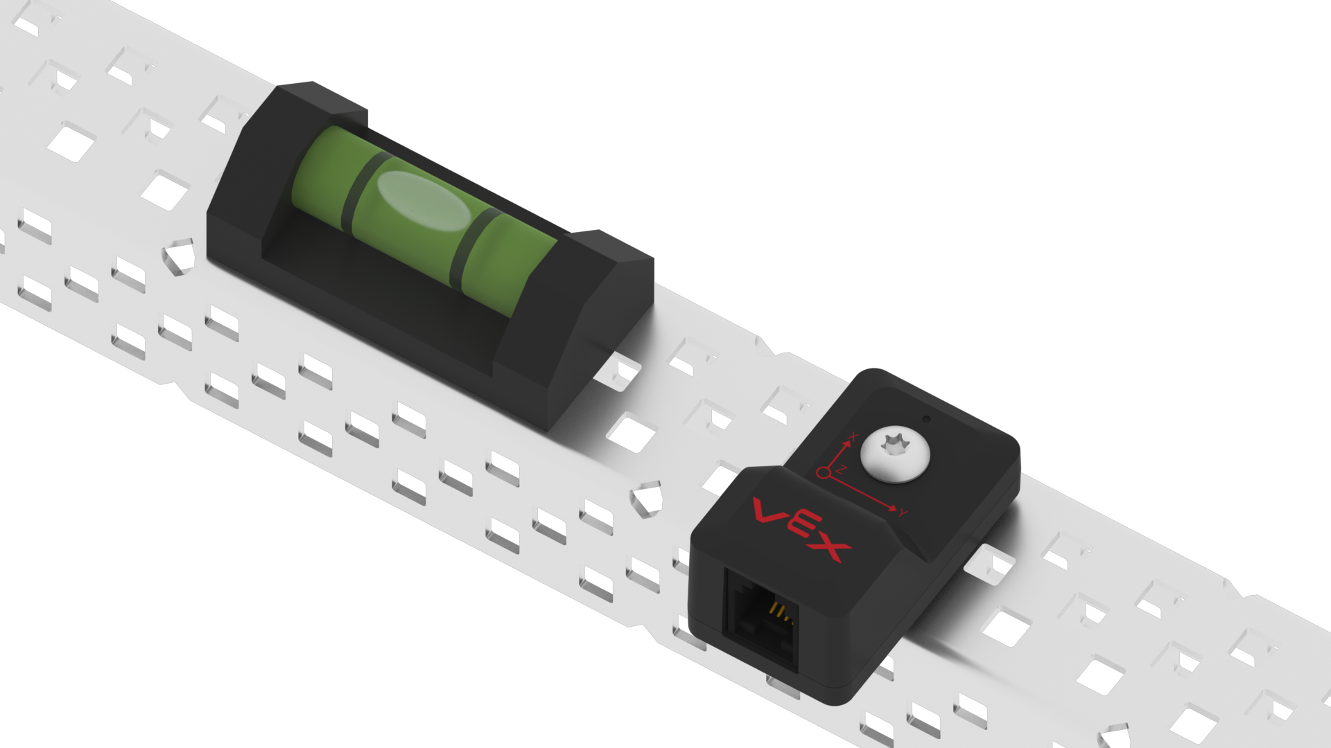

Cảm biến quán tính V5 được gắn vào một mảnh kênh C của VEX, bên cạnh là thước thăng bằng. Bọt khí của thước thăng bằng đang chỉ thẳng lên trên, cho thấy mảnh ghép cấu trúc và bề mặt bên dưới nó đang ở vị trí bằng phẳng.
Để căn chỉnh lại Cảm biến quán tính V5 của bạn, hãy gắn cảm biến vào cấu trúc VEX (kênh C, v.v.) và đặt nó trên bề mặt ổn định và bằng phẳng. Sử dụng thước thủy để đảm bảo bề mặt bằng phẳng. Không gắng thực hiện quy trình này với cảm biến được gắn trên robot.

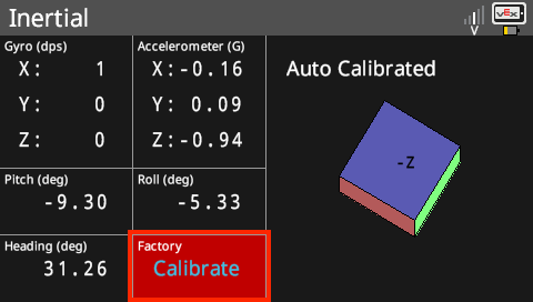

Màn hình não được hiển thị trong menu Cảm biến quán tính, nơi liệt kê dữ liệu của cảm biến. Nút Calibrate có nền màu đỏ và nhãn ghi "Factory" (Nhà máy), và nó được làm nổi bật.
Mở bảng điều khiển V5, nhấn và giữ nút hiệu chỉnh trên bảng điều khiển trong khoảng 10 giây, nó sẽ chuyển sang màu đỏ và hiển thị chữ “Factory” bên cạnh nhãn hiệu chỉnh, ngừng chạm vào màn hình V5 khi nút chuyển sang màu đỏ.

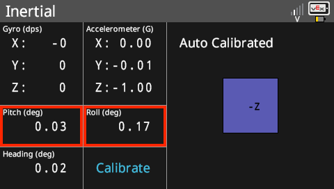

Màn hình não được hiển thị trong menu Cảm biến quán tính, nơi liệt kê dữ liệu của cảm biến. Các giá trị Góc nghiêng (Pitch) tính bằng độ và Góc xoay (Roll) tính bằng độ được tô sáng, và trong ví dụ này, Góc nghiêng là 0,03 và Góc xoay là 0,17.
Chạm lại vào nút hiệu chỉnh màu đỏ, Cảm biến quán tính sẽ hiệu chỉnh trong khoảng 2 giây rồi quay lại màn hình bảng điều khiển thông thường. Các giá trị cho gia tốc kế, độ cuộn và độ cao bây giờ sẽ hiển thị các giá trị bình thường cho Cảm biến quán tính trên bề mặt bằng phẳng.
